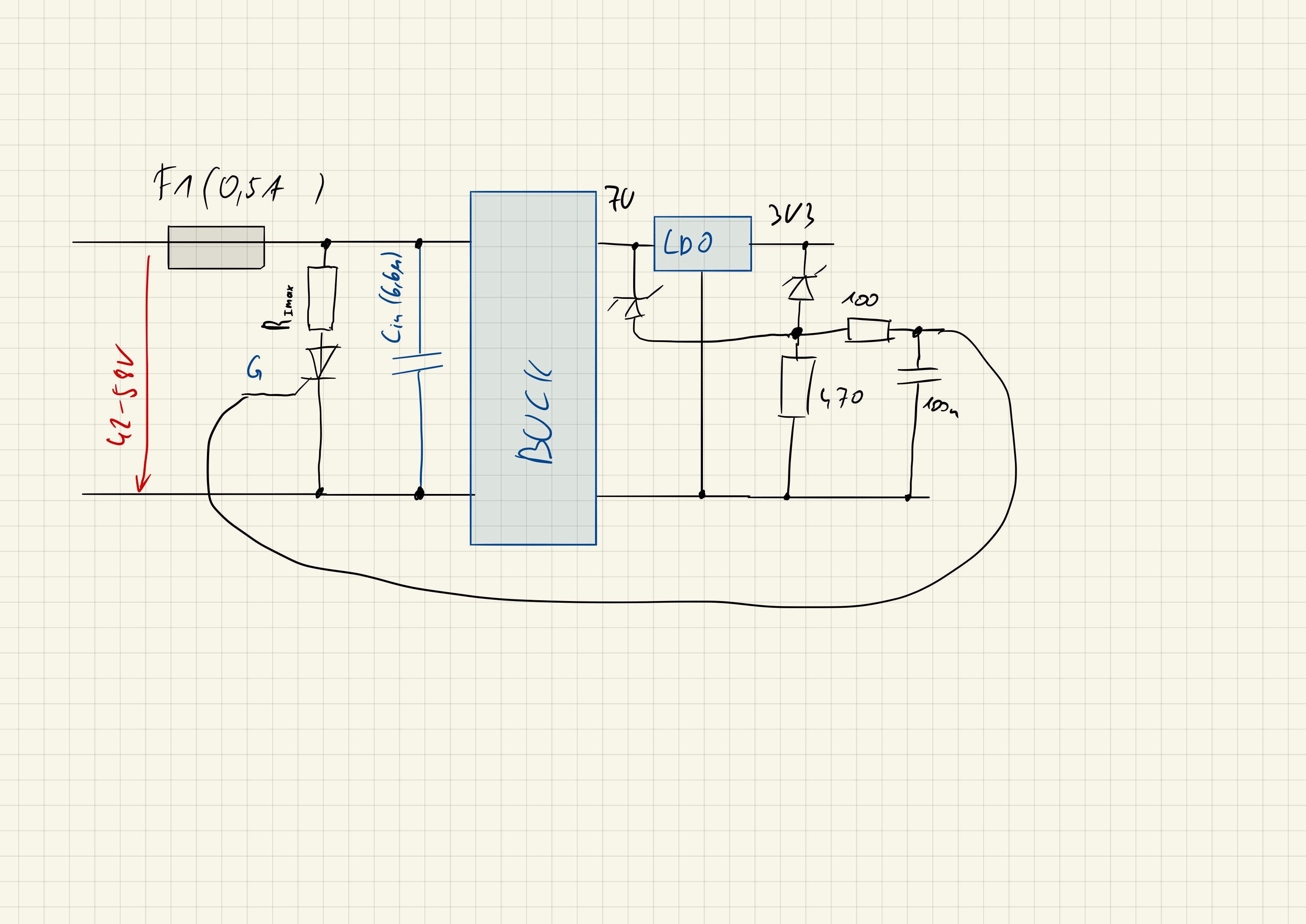

Ich möchte eine Schaltung vor dauerhaften Überspannungen schützen. Also
die Art von Überspannung, wo der Schaltregler bzw. LDO schon voll
daneben sind und man verhindern will, dass in der Schaltung noch
irgendetwas unbeabsichtigt aktiv ist.
Nun findet man mit der Crowbar eine etwas brutale, aber effektive Art,
das umzusetzen. In Google ganz oben:
https://www.elektronik-kompendium.de/public/schaerer/crowbar.htm
In meinem Aufbau gibt es nun 2 Spannungspegel, die es zu überwachen
gilt: 3V3 und 7V.
Nun hätte ich 2 Sachen anders gemacht als im Link oben und hätte gerne
eure Meinung dazu:
1) zuerst hätte ich den Thyristor nicht die 3V3 (bzw. 7V) kurzschließen
lassen, sondern direkt die Eingangsspannung. Wenn man nämlich die 3V3
kurzschließt, muss der LDO erst den Schaltregler in Überlast bringen,
und dieser löst dann erst die Sicherung aus. Ich sehe den Vorteil darin
nicht, eher Fehlerpotential. Allerdings wird bei den Crowbars, die ich
gefunden habe, immer die Ausgangsseite kurzgeschlossen. Hab ich was
übersehen, das dagegen spricht?
2) Der Einfachheit halber glaube ich, dass man mit 1 Thyristor 2
Spannungen überwachen kann, wenn man die Schaltung wie oben aufbaut. Da
die Spannung am Gate bzw. zwischen 470 und 100 Ohm nie größer wird als
3V3, dürften sich die beiden Zweige nie beeinflussen, oder?
Eines vorneweg: wozu braucht man sowas?
Ich habe schon zig Schaltungen und zig Stromversorgungen entwickelt und
sowas noch nie gebraucht. Auf jeden Fall kann ich mir keinen Fall
vorstellen, wo so ein Aufbau noch was genützt hätte.
> Hab ich was übersehen, das dagegen spricht?
Im Prinzip nicht.
Aber der DCDC sollte die Masse durchbrücken. Sonst fehlt dem Thyristor
der Potentialbezug.
Und dir ist hoffentlich schon klar, dass der Schaltpunkt dieser analogen
Schaltung mit Z-Diode und Thyristor reichlich undefiniert und
temperaturabhängig ist.
> Allerdings wird bei den Crowbars, die ich gefunden habe, immer die
Weil das normalerweise die einzigen Klemmen sind, an die man kommt. Und
in diesem Fall ist so ein "Brechwerkzeug" eben noch die einzige
Maßnahme, die man da einsetzen kann.
Was spricht aber in deinem Fall eigentlich dagegen, die
Eingangsspannung im Fehlerfall einfach mit einem Transistor
abzuschalten. Dann spart man sich den laufenden Sicherungstausch.

Gast #5953382
Im Safety-Manual meines µCs steht, dass man ihn vor Überspannung
schützen muss(ehklar). Und einfach den Reset ziehen spielts da ja nicht
mehr, weil das Teil wird ja trotzem hin. Da da der Fehlermodi nicht
definiert ist, muss man dafür Sorgen, dass nach einer Überspannung das
Gerät nicht mehr funktioniert.
> abzuschalten.
Also wenn die Spannungsversorgung kaputt geht und die Crowbar auslöst
soll das Teil eh zum Service. Soll aber natürlich so ausgelegt sein,
dass die Crowbar nur auslöst, wenn die Spannungsversogung -wirklich-
kaputt ist.
> der Potentialbezug.
Stimmt, ist gemacht.
Ja, leider. Die genaue Rechnung mit Toleranzen steht ja noch an. Aber
mein Bachgefühl sagt mir, dass ich um die genaue Lösung mit
Spannungsreferenz nicht herumkomme(auch weil sie ja nicht unabsichtlich
auslösen darf). Da das meine Frage aber nicht beeinflusst, habe ich das
mal aussen vorgelassen.

Gast #5953403
Thyristoren kannst Du nicht auf den Punkt zünden. Sie haben einen
relativ großen Bereich für die Gate-Spannung und den minimalen
Gate-Strom, mit der/dem sie zünden. Möchtest Du es genau haben, dann
mußt Dir Dir schon eine geeignete Schaltung zur Gate-Ansteuerung
ausdenken.
Wir schützen übrigens Leistungshalbleiter mit dem Crowbar-Prinzip bei
max. Strömen von >2000A und Auslösezeiten <1µs.
Gast #5953528
Lothar M. schrieb:
> Ja schon, aber warum erwartest du da bei Seriengeräten überhaupt
> Überspannungen? Stochert ja keiner in der Schaltung herum...
Standard-Fehlermodi muss man betrachten... und ein Standard-Fehlermodus
bei einer Spannungversorgung ist nunmal: Zu viel Spannung.
Lothar M. schrieb:
> Und noch ein Gedanke: ist der µC wirklich so teuer, dass es sich
> "lohnt", hunderte Geräte mit Hardware auszuliefern, die nie zuschlägt,
> nur um ggfs. 1 µC zu schützen?
Nein, da hast du natürlich recht, das lohnt sich nicht. Ich will die
Person, die das Ding fährt, schützen (Darum auch der Verweis aufs Safety
Manual). Überspannungen machen können halt "Depscher" in eine CPU
machen. Dann rechnet sie nicht mehr richtig, Speicherfehler und so
weiter, lebt aber nocht(Hab ich schon erlebt). Da sollte vermieden
werden, dass das Gerät nach einer Überspannung wieder in Betrieb
genommen wird.
> ausdenken.
Hast du da an sowas gedacht?
https://www.elektronik-kompendium.de/public/schaerer/bilder/crowb_02.gif
Moderator (Firma: Titel) Persönliche Seite #5953687
Du knobelst dir da m.E. was zusammen, was es in der Wirklichkeit nicht
gibt.
Wenn da Sicherheitsbedenken sind, dann knüppelt man im Fehlerfall nicht
die Versorgung der CPU platt, sondern man schaltet die relevanten
Ausgänge inaktiv.
Dominik schrieb:
> Verweis aufs Safety Manual
Was und wofür ist das? Was wird da "gefahren"?
Sagt wer? Und wofür?
Für wie lange?
Denn in deiner Crowbar-Schaltung kann ich ja sorgenfrei mit einem kurzen
Spike die CPU grillen und die Crowbar juckt das gar nichts.
> Dann rechnet sie nicht mehr richtig, Speicherfehler und so weiter, lebt
Was waren da die Rahmenbedingungen? Woher kam die Überspannung?
#5953872
Lothar M. schrieb:
Du mußt jung sein :)
Zu Zeiten der TTL-Gräber war so etwas gang und gäbe. So ein 5V Netzteil
mußte im Betrieb etliche Ampere liefern. Und wenn es durchgegangen ist
und die Ausgangsspannung über 7V gestiegen ist, gab es eine große
Menge an Kollateralschäden. Deswegen die Crowbar - allerdings typisch am
Ausgang des Netzteils.
> der Potentialbezug.
Ja. Ich nehme an, so war das gemeint. Auch wenn das Schaltbild das nicht
explizit zeigt.
> abzuschalten.
Es ist im Zweifelsfall sicherer, die Ausgangsspannung kurzzuschließen.
Thyristoren sind sehr robust. Es ist weit weniger wahrscheinlich daß
die Crowbar versagt, als daß der Abschalttransistor versagt. Denn wenn
der angepeilte Fehlerfall eintritt, hat ja bereits ein Transistor
zwischen Rohspannung und Ausgangsspannung versagt.
Suppressordioden werden ähnlich ausgelegt. Die sollen nicht nur
Spannungsspitzen ableiten, sondern werden im Überlastfall auch
niederohmig und sorgen dann für einen dauerhaften Kurzschluß. Als Schutz
gegen das (weitere) Ansteigen der Spannung ist das perfekt.
Wenn diese Sicherung ausgelöst hat, dann ist das Gerät ein Fall für
den Service. Sicherung tauschen und weiter ist dann keine Option.
Dominik schrieb:
> ... hätte ich den Thyristor nicht die 3V3 (bzw. 7V) kurzschließen
Das ist ein Fehlschluß. Der Zweck des gezündeten Thyristors ist nicht,
daß er die Sicherung durchbrennen lassen soll. Er soll die Spannung auf
der geschützten Rail am weiteren Ansteigen hindern. Die Sicherung
schützt nur den Teil vor der Crowbar.
In deinem Fall mit zwei überwachten Ausgangsspannungen hast du
natürlich einen Vorteil, wenn du die gemeinsame Rohspannung
kurzschließt. Du brauchst so nur eine Crowbar. Und im Fall des Falles
sind beide Ausgangsspannungen gleichzeitig totgelegt.
Einen Nachteil gibt es aber auch: wenn im Zwischenkreis [1] genügend
Energie gespeichert ist, kann die Schaltung am Ausgang trotzdem hops
gehen. Obwohl die Crowbar ausgelöst hat.
[1] sagen wir mal der 3V3 Regler geht durch. Wenn der
Ausgangskondensator des 7V Bucks groß genug ist, reicht seine Energie
u.U. zur Zerstörung der Schaltung an der 3V3 Rail. Auch wenn du seine
Eingangsspannung kurzschließt.
> und die Ausgangsspannung über 7V gestiegen ist, gab es eine große Menge
Ja, das war der Stand vor etwa 30 Jahren. Denn seit dann Jahren packt
man große Logikhaufen in programmierbare Bausteine (da komme dann ich
ins Spiel...) ?
Und wie gesagt: hier, wo es offenbar hauptsächlich um einen uC geht,
zieht das Argument "aufwändiger Tausch der defekten Bauteile" nicht
mehr.
Ich habe zehntausende Schalt- und Linearregler ausliefern lassen und das
einzige Mal, dass mal einer durchgeht, ist bei der Inbetriebnahme der
Prototypen.
Etwas anderes ist es, die 42-58V Eingangsspannung dieser Anordnung zu
überwachen und ggfs kurzzuschließen, um dem DCDC Wandler am Eingang vor
Überspannung zu schützen. Je nachdem, wo diese Versorgung herkommt und
wer daran herumbasteln darf, könnte es sonst sein, dass der da 100V
anlegt und deshalb irgendwann der DCDC Wandler kaputtgeht und dann
hinten zu viel Spannung liefert.
Deshalb wäre es zumindest sinnvoll auch die Eingangsspannung als
dritte zu überwachende Spannung mit in die Auswertung aufzunehmen.
ja, voll. Ich muss mir nochmal anschauen, was da an Kondis verbaut ist.
Aber wenn die Crowbar auslöst, kann man in dem µs Bereich keine Aktion
mehr durchführen, die den Benutzer gefährdet. (Also z.B. 10µs Vollgas
tut keinem Weh, wenns mit dem Durchbrennen der Sicherung sicher vorbei
ist). Das Board wird ja dann sowieso getauscht.
Ist batteriegetrieben und sehr verbaut, ausser im vorsätzlichen
Missbrauchsfall kommt da keiner dazu.

Gast #5954799
> Die dort vorgeschlagene Crowbar funktioniert tadellos und blitzschnell.
Silizium schmilzt schneller als manche Sicherung. :-) In der
Vergangenheit gab es auch einige Crowbar-Thyristoren, die den Deckel
aufgemacht haben (weil sie zu schwächlich waren).

#5954990
Mach doch lieber ein "Surge Stopper" gibt's von LT vor deine Schaltung.
Der bügelt dir Überspannungen weg und man kann ihn als Überstrom Schutz
nutzen...
Vielleicht besser die Elektronik schützen anstatt wenn Überspannung
direkt richtig hinüber und erstmal Müll oder einschicken...
Gast #5955858
Anselm 6. schrieb:
> Schau dir mal das TL431 Datenblatt von TI an.
Hab ich mit angeschaut, schaut einfach & gut aus. Danke!
