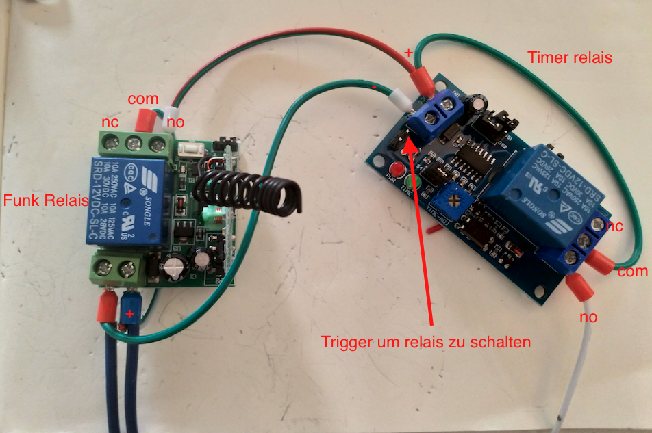

Hallo an alle,
ihr müsst mir helfen ich habe ein Funk Relais und ein Timer Relais das
ich so verschalten möchte das wenn ich das Funk Relais Trigger das Timer
Relais schaltet. Das funktioniert auch soweit. Aber und jetzt kommt es
wenn ich das Funk Relais ein weiteres male Trigger das Timer Relais
schon vor der eingestellten Zeit ausgeht.
Wie mache ich das? Ich dachte ich klemme vom Funk Relais bei NO, direkt
an VCC und Trigger Pin (Timer Relais schaltet wenn + anliegt) an. Aber
das funktioniert nicht.
Ich hoffe man kann das irgendwie verstehen;)

Dein Timer ist eine monostabile Kippstufe. Diese gibt es in der Variante
"retriggerbar" oder eben nicht. Deine ist wohl nicht retriggerbar.
Wenn dein Timer nicht passend konfigurierbar ist, hast du schlicht und
ergreifend das falsche Produkt gekauft.
Gezieltere Hilfe könntest du bekommen, wenn du die Doku zu diesem
Timer-Modul bereitstellen würdest.

Danke für eure Hilfe. Versteh schon helfen müsst ihr nicht:)
Ich kann auch das Timer Relais konstant mit Spannung versorgen leider
hilft das nicht.
Ich dachte ich schalte es mit No damit wenn ich vorher (vor Timer) den
Strom ausschalte alles ausgeht. Geht aber nicht.
War mir nicht bewusst das es auch retrigger Module gibt!! Habt ihr eine
Empfehlung? Für ein Zeitrelais retriggerbar
> hilft das nicht.
Wenn du uns die Lieferant oder den Typ des Funkmoduls und des
Timermoduls verrätst können wir eventuell weiterhelfen.
Welche Bezeichnung hat das IC auf dem Timermodul.
Das muss so verschaltet werden, dass das Funkmodul beim zweiten Schalten
auf dem Timermodul ein Reset ausführt. Ob das möglich ist, kann nur
gesagt werden wenn der Typ bekannt ist.
Was passiert denn wenn Du erst einmal nur das Timer-Relais mit Spannung
versorgst. Lass das Funk-Relais mal weg, versorge das Timer-Relais mit
Spannung und triggere es. Warte bis es wieder abfällt, triggere
wieder...ist die Zeit in der es angezogen ist dann gleich lang? Wenn
nein hat das Teil einen defekt.
