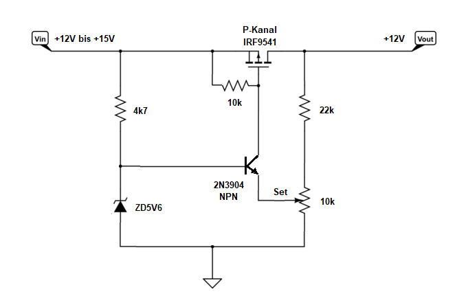

ich suche eine Schaltung für eine Spannungsbegrenzung mit folgenden
Eigenschaften:
* Eingangsspannung 6-32V
* Ausgangsspannung max. 18V
* Laststrom max. ca. 20mA
* Längsspannungsabfall bei (Eingangsspannung < Ausgangsspannung)
möglichst klein (kleiner als 0,7V)
Die erste Idee ist natürlich ein Längstransistor mit Z-Diode. Hierbei
habe ich aber im Unterspannunsgbetrieb m.E. immer einen Spannungsabfall
von Uce = Ube ~= 0,7V, denn die Z-Diode leitet dann nicht mehr und dann
ist Ub ¬= Uc.
Gibt es bessere Varianten, die den Längsabfall im Unterspannungsbetrieb
verkleinern? Linear-MosFET? Irgendein integrierter LDO?
Danke für Hinweise.

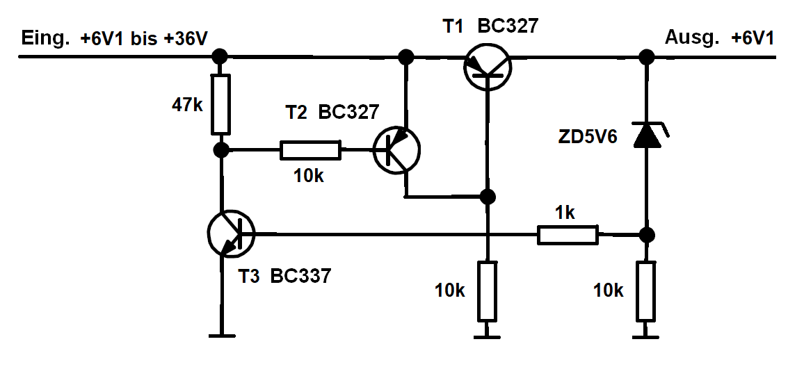

von MaWin (Gast)
Very low drop bzw. Ultra low drop Linearregler haben geringeren
Spannungsabfall als 0.7V, manche brauchen im drop out aber viel
Eigenstrom.
von Ach Du grüne Neune (Gast)
Oder selbst bauen. Beim 12V Regler kann man die Z-Diode auf 3V3
verkleinern damit die Schaltung auch noch bei 6V funktioniert.
von Raoul D. (raoul_d219)
> Eigenstrom.
Hast Du einen konkreten Vorschlag?
Anja schrieb:
> die 32V machen die Auswahl überschaubar.
> ein LT3062 könnte passen.
> Gruß Anja
Ich könnte dann ja irgendeinen 5V-MOSFET-LDO mit einer 13V Z-Diode auf
18V hochsetzen. Damit sieht der LDO dann maximal 19V.
