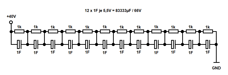

Hallo Forum,
folgende Überlegung möchte ich gerne erläutern und bevor ich Geld
ausgebe, eventuelle Bedenken und Kritik dazu hören.
Über eine einstellbare Eingangsspannung zwischen 0-10 Volt möchte ich
eine Anzahl X an Supercaps 2.7 V/X F laden. Die Ladeleistung sowie die
Ladezeit ist zweitrangig. Wenn die Kondensatoren voll bzw. angenähert
sind, möchte ich damit kurz einen 200 Watt/30 Volt Verbraucher betreiben
und die Kondensatoren entladen.
Nun habe ich mir die Frage gestellt, ob es möglich wäre, geladene
Kondensatoren im Moment des Entladens in Reihe zu schalten, hier also
ca. 12x 2,7 Volt und sie anschließend für den Ladevorgang wieder zu
trennen.
Mir ist bekannt, dass Kondensatoren in Serienschaltung einen Balancer
brauchen, allerdings ist dabei immer die Rede von Leckströmen die
über einem längeren Zeitraum auftreten oder "entweichen"... wie sieht es
bei direkter Entladung aus?
Eine Anordnung könnte z.B. sein:
6x2 Kondensatorenpaare mit Balancer, somit 6x5,4 Volt Ladespannung.
Diese über einen Schalter (eventuell Relais oder FET ?) bei Bedarf zur
kurzen Entladung in Reihe schalten.
Ob das Ganze so funktionieren kann und ob man das darf, weiß ich nicht
aber ich würde mich sehr über eine kompetente Meinung freuen.
Ich wünsche einen schönen Abend!

Die Umschalterei für's Laden und Entladen würde ich schon mal vermeiden
wollen. Als Balancer genügen für's Aufladen auch ganz normale
Widerstände. Beim kurzen Entladen mit 7A kann man auch auf Balancer
verzichten. Was sollen die denn dann noch schützen? Ein Abschalten der
Entladung bei einer Gesamtrestspannung von 5 Volt kann vor Umpolen
einzelner Supercaps noch helfen.
#5954820
> wollen.
seh ich auch so, gibt sonst ne ganze Menge Relais. Denn Mosfets müssten
dann alle mit einem anderen Potential angesteuert werden, und da die
2.7V der Caps nicht reichen werden, folglich mittels Optomos oder mit
sehr vielen Hilfsspannungen.
Widerstände werden nichts helfen, aktive Balancer mit z.b. Opamp und
Leistungstransistor schon, der Kühlkörper muss nur groß genug werden
uksgr schrieb:
> Max D. schrieb:
>> unterschiedliche Kapazitäten der Kondensatoren werden
>> ... zu einem Ungleichgewicht der Spannung führen.
> ...was aber beim seriellen Entladen niemanden interessiert?
doch, und zwar spätestens dann wenn der erste Kondensator umgepolt wird.
was aber immer ein problem ist/werden kann wenn die Kapazitäten nicht
exakt gleich sind und/oder die Caps unterschiedlich altern.
Die Spannung wird aber exponentiell abnehmen, die 30V hast du nur sehr
sehr kurz anliegen. damit das Konzept brauchbar wird musst du schon
einen Spannungsbereich angeben, z.b. von 30V bis 20 oder 15V runter.
OP #5957946
Hallo und ein schönes Wochenende!
uksgr schrieb:
> Wieso kommt eigentlich kein Step-Up-Converter in Frage?
> Erzähl doch bitte etwas mehr dazu.
Der Motor, den ich mit der Bank betreiben möchte ist gleichzeitig der
Generator, der die Bank laden soll. Als Tischprojekt experimentiere ich
also mit einer Art Rekuperationssystem. Die drehzahlabhängige Spannung
des Generators, ca. 0-40 Volt Leerlauf, kann ich bereits konstant
ausgeben. Der Grund einer verhältnismäßig niedrigen Ladespannung von bis
zu ca. 10 Volt ist, dass es wenig Sinn macht, eine höhere Spannung zu
wählen die der Generator aufgrund seiner schnell fallenden Drehzahl früh
unterschreitet. Im Falle eines Rekuperationssystems in einem Fahrzeug
welches beim Bremsvorgang aktiviert werden würde, gäbe es dann eine hohe
Mindestgeschwindigkeit, unter welcher das ganze nicht mehr laden würde.
Die Idee einen Step-Up-Converter zu integrieren läge auf dem Tische, nur
bin ich mir aufgrund meiner fehlenden Erfahrung nicht sicher, wie er in
ein dynamisches System zu integrieren wäre und ob er Strom-technisch bei
hohen Spannungsdifferenzen nicht eher ein Nachteil wäre.
> Ein Abschalten der
Umpolen von Kondensatoren ist mir kein Begriff, das google ich heute
Abend mal, danke!
Das weiß ich, der Motor soll nur ein paar Sekunden zu betreiben sein und
überschlagen sollten (natrülich kapazitätsabhängig) ca. x2
Kondensatorspannungen über der Nennspannung für meine Bedürfnisse
ausreichen. Wenn nicht wird was dazu gebaut.
In der Theorie liege ich bei Supercaps mit 2,7 V und 500F (z.B Mouser).
Mit 12 Stück in Reihe habe ich ca. 41 F
Der Verlauf nach der e-Funktion ist mir bekannt. Momentan versuche ich
noch die Lehrbuchtheorie der Entladung, die sich im Gegensatz dazu mit
dem Betrieb eines Motors ändernden Bedingungen sowie die
Zusammengehörigkeit  folgender Formel zu verstehen:
F = (I*t)/U => 1F=(1A+1S)/1V, umgestellt nach U
könnte als Beispiel bedeuten:
Eine Stromentnahme von 6 Ampere für 5 Sekunden würde eine
Spannungsabfall von ca:
U = (I*t)/C ==> (6A*5S)/41F = 0,731 Volt bedeuten.
Eine Konstante Stromentnahme trifft in meinem Fall zu, womit die Theorie
des Spannungsabfalls nach der e-Funktion, meinem Verständnis nach, nicht
mehr zutrifft. Ist natürlich die Frage, wie groß der Strom ist und was
die Bank kann bevor das Ganze einbricht.
