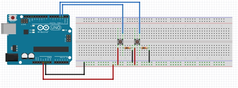

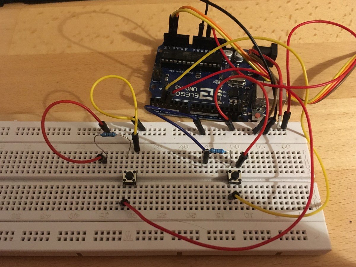

habe begonnen mit einem Arduino, 2 Taster mit je einem 1kOhm Pullup die
interne LED anzusteuern. Leider funktioniert nur der eine Taster
ordentlich. Der 2. Taster schaltet die LED an aber lässt sie erst nach
2-3sek. wieder aus gehen. Ich habe schon einige andere Schleifen
ausgeführt aber das Ergebnis ist immer das selbe.

Der Code ist zwar nicht schön aber funktioniert, daher tausch/überprüfe
mal die Teile am Taster, ich tippe darauf dass der Pull up/down
Widerstand oder ein Draht dazu nen Wackler hat, dann (ent)lädt sich die
Kapazität des Eingangspins nur sehr langsam da der Pin ohne tastendruck
floatend ist.

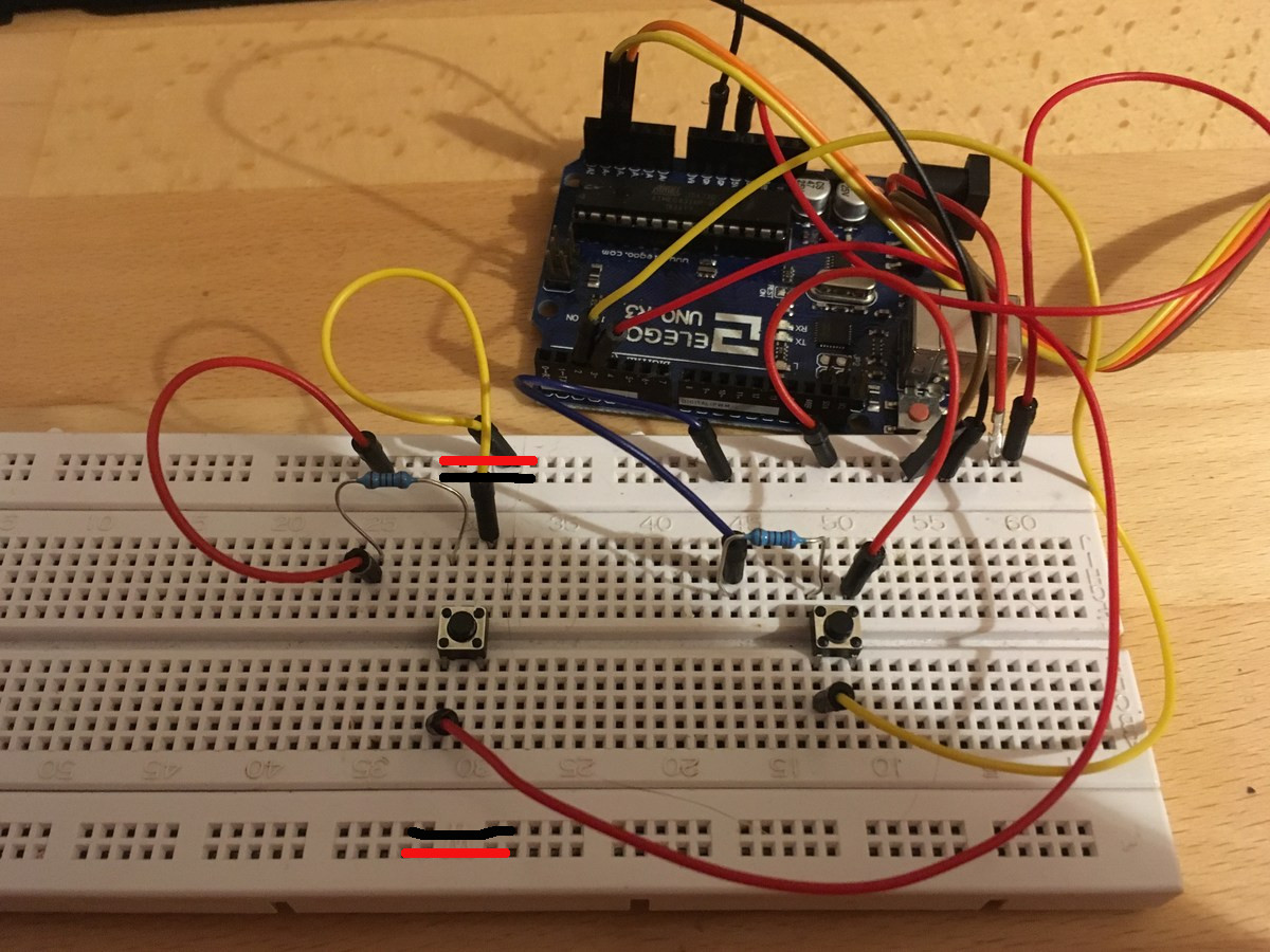

Frank L. schrieb:
> der Widerstand vom rechten Taster hängt in der Luft
Sicher? für mich sah das so aus als ob der nen Knick im draht hat kurz
über dem Steckbrett, aber das würde den Fehler erklären. Eventuell sitzt
auch der Taster nicht richtig, die haben etwas zu kurze Beine für ein
Steckbrett.
zitter_ned_aso schrieb:
> nein, der Widerstand sitzt richtig.
dann hab ichs doch richtig gesehen.
Wenn du das rote und gelbe kabel von den Tastern zum Arduino direkt am
Arduino selber tauscht (also wenn rot PIND2 war dann wird es PIND3 usw.)
und das Problem dann beim selben Taster bleibt, dann ist der Fehler wie
schon gesagt im Aufbau, da wird irgendwo ein Wackler sitzten sodass der
PullDown Widerstand getrennt ist. (eher als Tipp wie man das testet,
falls der Arduino nicht defekt ist liegts 99,9% sicher am
Taster/Beschaltung, bei Steckbrett passiert sowas mal)
Aber muss man nicht bei diesem Steckbrett GND und Versorgungsspannung
mit Hilfe von Drahtbrücken weiterführen?
Bei mir gibt es da nur eine Verbindung von oben/unten bis zur Mitte
(Zeichen W auf den Steckbrett). Aber nicht von oben bis nach ganz unten.
das kann gut sein, bei meinen sind die alle durchgängig verbunden, würde
aber Sinn ergeben, denn sowohl Code als auch Aufbau sind ansonsten zwar
nicht schön aber auch nicht falsch. und dann hängt auch wirklich nur der
eine Widerstand in der Luft, dadurch hat der linke Taster den Fehler
(wäre gut zu Wissen gewesen, genauso wie dass es 1kOhm Pulldowns sind
und nicht wie fälschlicherweise geschrieben Pullups).
Messe mit dem Multimeter nach, ob da die 5V ankommen oder nicht.
(oder stecke den äußeren linken roten Draht nach unten um, zu dem
anderen blauen(?!) Draht um.
Auf dem Bild habe ich die Drahtbrücken eingezeichnet, die ich oben
gemeint habe.

Ich hab alles neu verdrahtet und plötzlich ging es. Scheinbar hing der
Eingang beim schalten in der Luft und hatte keinen Bezug auf Masse.
