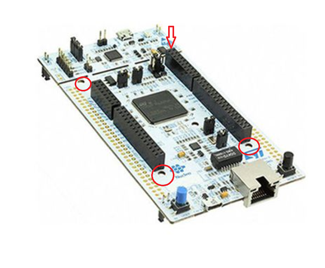

Hey liebes Community,
ich brauche einen Abstandsbolzen für den STM NUCLEO-F746ZG.
Der Bolzen sollte aus Kunststoff sein.
Der untere Teil des Bolzen sollte eine Höhe von 12 mm haben und der
obere Teil (also der Stift,welches in die Platine einrastet) einen
Durchmesser von 3,2 mm.
Die Länge des Stiftes ist nicht wichtig.
Im Bild sind die Stellen am STM markiert, wo die Bolzen eingesetzt
werden.
Danke im Voraus.

Lieber Ingo,
ich finde nicht die passenden Bolzen für das Loch am STM.
Die Umgebung des Lochs am STM ist sehr klein.
Nach langem suchen bin ich immer noch nicht fündig geworden.

Normale Distanzbolzen M3 passen dort wegen den Buchsenleisten nicht,
aber vieleicht kannst du solche Abstandshalter verwenden:

Ursache ist sicher die miserable Konstruktion der Platine.
Es gibt M3 Schrauben mit geringen Kopfdurchmesser.
U-Scheiben muß man per Hand an einer Seite abschneiden.
Oder auf M2,5 gehen.
von Selin C. (kickbit)
Da stimme ich dir zu... Die Schwierigkeit ist nicht das Raussuchen von
irgendeinem Bolzen, sondern das Suchen eines Bolzen für eine Bohrung,
dessen Umgebung den Platz dafür nimmt.

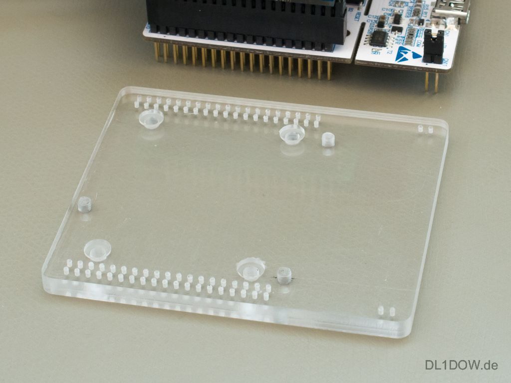

Wenn es darum geht, die Leiterplatte auf einer Platte zu befestigen,
könnten Abstandshalter-Clips gehen. So etwas (gibt es auch einseitig zum
schrauben):
https://shop.meconet.de/Gehaeuse/Montagematerial/Abstandshalter-Kunststoff/Abstandshalter-Clips-9-5mm::110167.html
Oder eben anders behelfen. Ich habe mir für die Nucleo-Boards
Untersetzer gemacht, wo sie einfach eingesteckt werden (siehe Anhang).
Dann hat man auch weniger Skrupel, mal 64 Pfostenverbindungen
gleichzeitig einzustecken.
