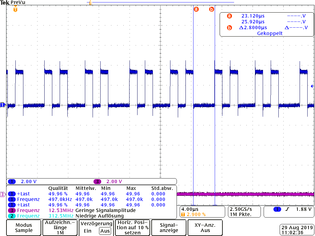

ich verwende einen STM32L412 Controller (Systemtakt = Takt am Bus =
32MHz).
Wenn ich wie hier den Portpin PA4 toggeln lasse bekomme ich
unterscheidliche ON/OFF Zeiten. Nach high - low - high Pulsen mit je 1µs
folgt ein längerer low-Pulse mit 2,8µs.
Gibt es dafür eine Erklärung?

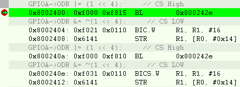

Wie sieht denn der aus dem C-File erzeugte Assemblercode aus?
von M. G. (ixil96)
anbei der disassembly Ausschnitt...
Naja, du siehst doch das er für Setzen nur einen, für Rücksetzen jedoch
zwei Befehle benötigt. Versuch es mal mit diesen #defines
#define SET_BIT(Register,Pin)    (Register->BSRR = Pin)
#define CLEAR_BIT(Register,Pin)    (Register->BRR = Pin)
von M. G. (ixil96)
Danke für die Hinweise!
      GPIOA->BSRR = (1<<4);     // set bit
      GPIOA->BSRR = ~(1<<4);    // clear bit
Jetzt toggelt der Pin alle 250ns :-)
