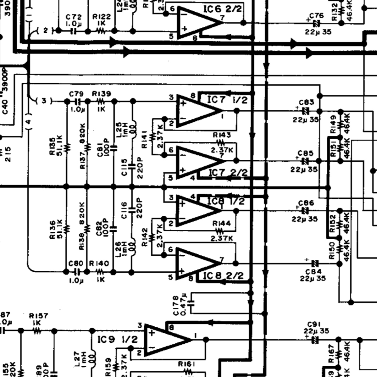

Ausgangssituation ist die angehängte OP- Schaltung.
Der Op führt so ca 100mV DC am Ausgang, und hat dies durch die
Beschaltung als Impedanzwandler ergo in gleicher Höhe auch am jeweiligen
nichtinvertierenden Eingang.
Wie ich gelesen habe kommt es durch internen Stromfluss durch die
Eingangsphalanx des OPs zu einem Spannungsabfall an seinen Eingängen,
welcher hier durch die 820k Widerstände bedämpft wird (ist der Input
Bias Current dafür die richtige Bezeichnung?).
Ohne die 820k R stehen dort dann jeweils um die 6V wenn er "offen"
läuft.
So, nun zu meiner eig. Frage: gibt es OPs die sich hier weniger selbst
aufsteuern weil sie weniger selbstverursachten Spannungsabfall haben ?
Die 820k würde ich mal als gesetzt ansehen, um das Verhalten des RC
Gliedes mit dem vorgeschalteten 1uF nicht zu verändern.
Ziel ist es die 22uF Koppelelkos an den Ausgängen los zu werden.
Ach ja: es ist hier ein NJM 4580D verbaut

Du solltets einen Präzisions JFET Opamp für Audio nehmen.
Achte auf:
* kleine Offsetspannung
* slew rate mindestens 5V/us
* niedriges Rauschen
Google: precision jfet audio opamp
Beispiel aus dieser Suche:
OPA2827, gibts aber nur in SMD.
Hinweis: In deiner Schaltung wird die Differenz der Offsetspannung von
zwei  Opamps um Faktor 3 verstärkt.

Das Problem ist der hohe Widerstand am Eingang mit 820kOhm in
Kombination mit dem hohen Biasstrom von bis zu 500nA. Deshalb ist dort
auch am Ausgang AC-Kopplung notwendig. Das hat der Fragesteller ja auch
schon selber erkannt. Deshalb sucht er einen Opamp mit viel kleinerem
Biasstrom und mit kleiner Offsetspannung um die Kondensatoren am Ausgang
wegzulassen.

Da bei Audio der nächste Eingang wieder einen Koppelkondensator har, und
bei XLR sowieso nur die Differenzwechselspannung relevant ist, muss da
nicht genau 0V rauskommen.
Er kann also auch so entfallen, die Schaltung ist ja bipolar versorgt
und nicht unipolar mit hochgelegter Masse.

Kommt aber drauf an, was nach dem Koppelelko so kommt. Vielleicht hat
dessen Eingang gerade keinen direkten Massebezug, bzw. dessen
Biasspannung liegt irgendwo bei <<>>0V. Das sollte schon noch geklärt
sein, bevor Du die Elkos eliminierst. Gut, da sind zwar 46k-Widerstände
gegen Masse, aber das muß noch nicht automatisch 0V bedeuten. Also
checken, wie es da weitergeht.
