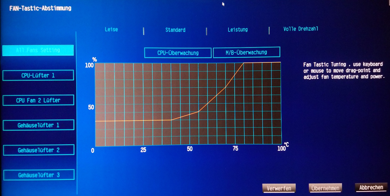

Olaf schrieb: > Und weil das ganze in der Praxis total der Horror ist hat mein aktuelles > Mainboard sogar eine Funktion drin wo es die Kennlinie des Luefters > aufnimmt (siehe Bild) und dann danach regelt. Erstaunlich was da heute > fuer ein Aufwand getrieben wird. > > Olaf Sicher? Bei meinem Mainboard kann ich dort einen Custom Temp/Drehzahlkurve konfigurieren. Anhand von 5..6 Werten kann man sein eigenes Lüfterprofil einstellen. Messen tut das Mainboard da also nix außer die Temperatur. Mein SoundPC soll unter 50° die Lüfter (1.CPU, 2. Case) anhalten, als 0% Nur leider beherschen das nicht alle Lüfter und ich mußte probieren. Sie drehten auch bei 0% mit ca. 800U/min - und flog wieder raus.
#5962212
> Sicher? Klar glaubst du ich erzaehl dir einen vom Pferd? Wenn du im Bios auf kalibrieren gehst dann faehrt er 2-3min lang den Luefter mit verschiedenen PWM Tastverhaeltnissen durch und misst dabei die Drehzahl und bildet daraus die Kennlinie. Ich war auch sehr erstaunt als ich das gesehen habe. > Messen tut das Mainboard da also nix außer die Temperatur. Tja, wohl zu billig gekauft. .-p > Mein SoundPC soll unter 50° die Lüfter (1.CPU, 2. Case) anhalten, als 0% > Nur leider beherschen das nicht alle Lüfter und ich mußte probieren. Sagte ich ja auch schon. Die Luefter sind alle anders. Man kann sich da nicht auf etwas bestimmtes verlassen. Anderes Beispiel: Ich hab als Grafikkarte eine Sapphire 8GB RX580 Pulse 8G drin. Die habe ich vor allem deshalb gekauft weil dort die Luefter angeblich aus gehen sollen wenn man sie nicht fordert. Bei mir drehen die Luefter leider immer. Zwar nur sehr langsam und nicht hoerbar, aber aus gehen sie nicht. (bei beiden Schalterstellungen an der Karte!) Olaf
