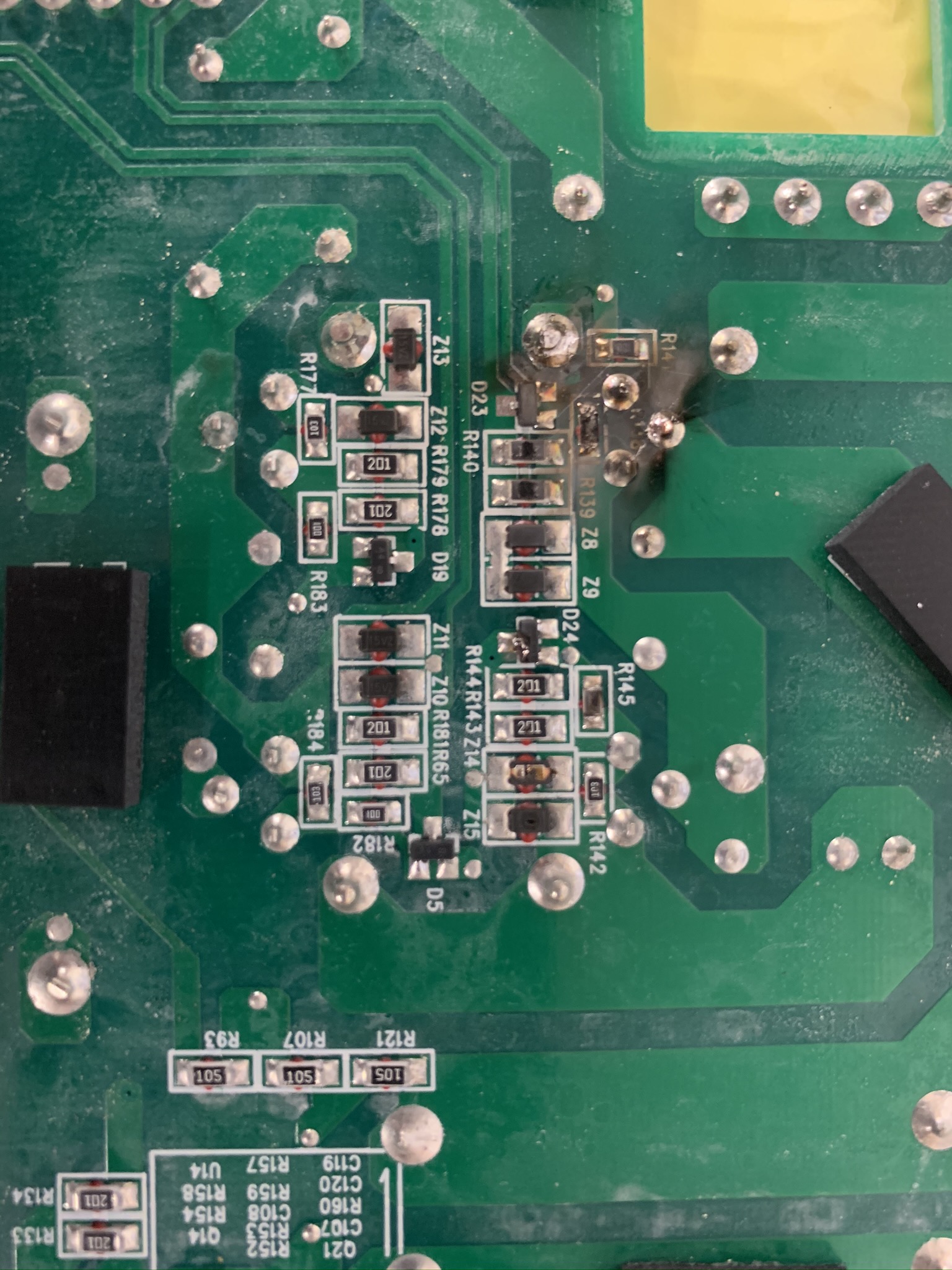

Hallo, ich habe hier von einem POE Switch ein defektes Netzteil. Das Netzteil lieferte 53,5V 13,5A + 26,5V 27A + 24V 2A. Mittlerweile liefert das NT nur noch auf der 24V Schiene, die das Mainboard vom Switch versorgt, eine stabile Spannung. Die für den POE zuständigen 53,5 und 26,5V laden bis ca. 20V auf, fallen anschließend wieder bis 10V. Dann geht das Spiel von vorne los. Auf der Platine sind 4 N-channel Power MOSFET (26NM60N). Bei einem davon sind auf der Unterseite deutliche Ruß flecken zu erkennen und einige der SMD Bauteile sind wohl geschmolzen. Es geht überwiegend um eine Diode mit der Aufschrift A4 und eine Zehner Diode mit der Aufschrift 15VZ. Leider finde ich die eingebauten Bauteile nicht. Kennt jemand Alternativen die ich auch hier in Deutschland bestellen kann? Danke.

Sieht für mich eher nach einer losen Lötstelle aus, die Funken versorüht hat.

Sieht für mich nach einer losen Lötstelle aus, die Funken versprüht hat. D24 ist geplatzt und ja, einige andere Teile sehen geschmolzen aus. Anhand des Fotos kann man sie jedenfalls nicht mehr identifizieren. Du brauchst den Bestückungsplan.

Kevin K. schrieb: > Es geht überwiegend um eine Diode mit der Aufschrift A4 und eine Zehner > Diode mit der Aufschrift 15VZ. Baugröße?
vielleicht besteht ja die Chance, das jemand den selben (geheimen?) Switch wie du hat, und einfach mal auf die Platine schaut. Ansonsten kann man möglicherweise nur durch intensives Glaskugel-Studium zweckdienliche Hinweise geben.
Stefanus F. schrieb: > Anhand des Fotos kann man sie jedenfalls nicht mehr identifizieren. Du > brauchst den Bestückungsplan. So wie ich das sehe ist es 4x (für jeden MOSFET) die gleiche Schaltung, insofern müsste die Bestückung mit der unteren Identisch sein. Deswegen kann ich ableiten das die geplatzte D24 identisch mit D23, D19 und D5 ist. Die geschmolzenen Widerstände und Zehner Dioden kann ich so auch benennen. Nur leider finde ich unter dem Marking-Code nicht viel. hinz schrieb: > Baugröße? D24= SOT-23 und Z14-Z15= SOD-323 Wegstaben V. schrieb: > vielleicht besteht ja die Chance, das jemand den selben (geheimen?) > Switch wie du hat, und einfach mal auf die Platine schaut. Es geht um einen Ubiquiti Unifi US 48 750W

Kevin K. schrieb: > D24= SOT-23 BAV70 > Z14-Z15= SOD-323 Hmm, SOD-123 hätte ich was. Aber geh mal von einer 15V Z-Diode aus. ggf eine der intakten auslöten und messen.
#5957360
hinz schrieb: > Hmm, SOD-123 hätte ich was. Das wirds auch sein, da hast du dich geringfügig vermessen. https://lcsc.com/product-detail/Others_Tak-Cheong-MMSZ15VCW_C261259.html
hinz schrieb: > BAV70 > >> Z14-Z15= SOD-323 > > Hmm, SOD-123 hätte ich was. > > Aber geh mal von einer 15V Z-Diode aus. Ich danke dir! werde die Teile bestellen und dann Testen.
Hallo, kurzes Update, ich habe die defekten SMD Teile und zwei der Mosfet getauscht. Nun Funktioniert das Netzteil wieder so wie es sollte! Danke nochmals für das raussuchen der Bauteile!
