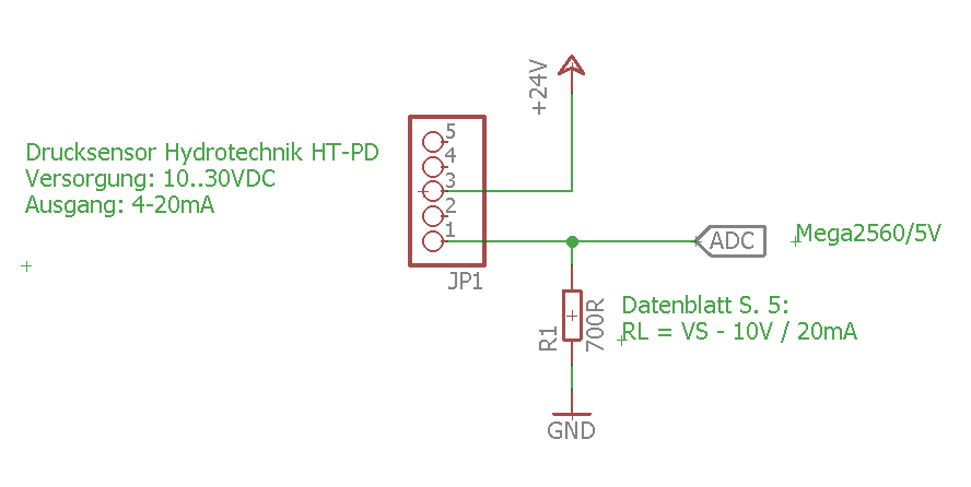

Hallo zusammen!
Ich möchte für mein Hydraulikprojekt einen Drucksensor (Hydrotech -
Datenblatt im Anhang) über den ADC eines AVR (Mega2560/5V) einlesen. Der
Drucksensor sollt lt. Datenblatt mit einer Spannung von 10 - 30VDC
versorgt werden. Da ich 24V zur Verfügung habe, möchte ich diese als
Versorgung nutzen. Der Sensor gibt am Ausgang eines Strom von 4-20mA
aus. Diesen Strom möchte ich über eine Bürde schicken und die Spannung
am ADC einlesen (Schaltplan im Anhang). Soweit so gut.
Im Datenblatt auf S.5 ist eine Berechnung für die Bürde angegeben. Diese
ist aber für eine Spannung von 14V ausgelegt, was einen Widerstandswert
von 700 ohm ergibt. Ich nehme an, dass ich den Bürdewiderstand
entsprechnend meiner benötigten 5V für den ADC auf 250 0hm abändern
kann.
Weiters hätte ich euch ersucht, Vorschläge für Schutz- und ev. falls
notwendig Filterbeschaltung zu machen. Hierbei würde ich um eure
Unterstützung bitten.
Ich freue mich auf eure Antworten.
Grüße
Markus

Moin,
Ich wuerd' die 700 Ohm, die der Sensor sehen will, so lassen. Bzw.
aufteilen in 560 + 100 + 47 Ohm. Die Spannung, die an den 47 Ohm
abfaellt, noch ueber einen Tiefpass 1kOhm und 100nF an den ADC Eingang.
Den ADC auf 1.1V Vref einstellen.
Dann kann die Sensorleitung auch kurzgeschlossen werden, ohne dass was
qualmt. Vorsichtige Gemueter nehmen einen 1W Widerstand fuer die 560
Ohm.
Gruss
WK
Gast #5957657
> Ohm.
Oder mehrere in Reihe bzw. parallel. Die Bürde teile ich manchmal sogar
noch in zwei gleiche Hälften und messe beide. Dann sieht man ob die
Widerstandskette Ok ist. Der Überstromfall ist gleich mit abgedeckt.
Vref würde ich aber so groß wie möglich machen (u.a. wg. bestmöglicher
Störabstände). R = 4,096V / 21mA (21mA fängt dann den Überstromfall ab).
Das hängt u.a. mit deinen Messfrequenzen zusammen und dem Aufbau
(Platine, Handgestrickt ...). Ein paar Bauteile zum einschleifen und
auch gegen VCC VSS und Shield einzubauen ist nie verkehrt. Die werden
dann bestückt oder eben weggelassen (bzw. mit 0 Ohm Widerständen
gebrückt).

OP #5958177
Guten Abend!
recht herzlichen Dank für die zahlreichen Antworten. Diese lieferten mir
bereits wichtige Erkenntnisse. Ich hätte noch eine Frage zu den
Schaltungsvorschlägen von "Der gute W." und "Tobi P."
Die 700 ohm, die der Sensor lt. Datenblatt sehen möchte, sollten also
erhlaten bleiben. Ich würde die Referenzspannung des ADC gerne von der
Versorgung also 5V nehmen. Es müssten mir also am letzten
Reihenwiderstand der Bürde 5V abfallen. Wäre das in Ordnung, wenn ich
470 + 250 ohm in Reihe nehmen und den Abgriff vorm 250R machen würde?
Hierzu würde ich noch um eure Meinung bitten
HildeK schrieb:
> Aber den Sensor gäbe es auch mit 0-5V oder 0.5V-4.5V am Ausgang. Dann
> muss man gar nichts machen.
mir steht ohnehin nur die 4-20mA Variante zur Verfügung.
Danke und LG
Markus
#5958212
Rechnerisch vielleicht schon. Aber ich wuerd' eben gerade nicht die 5V
Referenz von der Versorgungsspannung nehmen. Da ist ja der ganze Dreck
drauf - wenn da z.B. irgendeine LED blinkt oder irgendwas schaltet, dann
wackeln die 5V um ein paar mV. Daher die von der Versorgung getrennte
Vref. in meinem Vorschlag.
OK, wenn der ADC noch hoehere, "selbstgemachte" Vrefs anbietet, kann man
die schon hernehmen, um die von Tobi erwaehnten Stoerabstaende zu
verbessern. Weiss nicht auswendig, was der ADC alles so anbietet. Die
1.1V sind bei AVR halt recht verbreitet.
Gruss
WK
Gast #5958345
> erhalten bleiben.
Du kannst jeden Widerstand (Bürde) nehmen an dem weniger als Vin - 10V
abfällt. Selbst 0 (null) Ohm, das ist dem Sensor piepegal.
500 Ohm als Gesamtbürde sind üblich weil du dann mit jedem Voltmeter
kontrollieren kannst ( I(mA) = Vbürde x 2 ).
Wenn du eine externe Ref nimmst (würde ich wenn irgend möglich machen,
du hast nur 16mA Bereich) nimm 4,096. Das geht bei 12 Bit Wandlern genau
auf und spart die Wandlung. Ist auch beim debuggen praktisch.
Das ist auch wg.Offsets, Rauschen, Toleranzen usw. ein guter Bereich.
Bei 1,2 V hast du von allem mehr als das dreifache. Aber wo ist der
Vorteil?
Im Zweifel nimmst du einen Angstspannungteiler und bestückst den gegen
Vref mit 0 Ohm und den gegen Masse nicht.
Auch deshalb die 4,096. Ist einfach ein bewährter Kompromiss.
Fetischisten nehmen zur Versorgung nen Lion Akku und laden den in der
Pause. Dann hast du 0 externe Einflüsse. Ist aber Overkill wenn dein
Sensor mehr als ppm Toleranzen hat.
