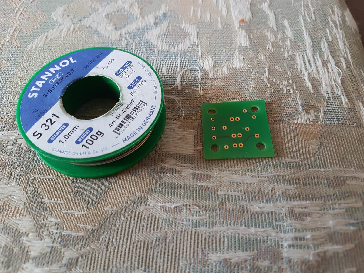

Hallo, Also ich habe neulich mir einen Print herstellen lassen. Das war recht preisgünstig, aber leider war die Oberfläche nicht wählbar sondern ENIG. Ich komme mit dem Löten einfach nicht klar, Was ist ein passendes Flußmittel, damit das Zinn greift

Johann S. schrieb: > Ich komme mit dem Löten einfach nicht klar, Was ist ein passendes > Flußmittel, damit das Zinn greift Normales Lötzinn mit Flussmittelseele und eine Löttechnik, bei der das Flussmittel nicht schon verbrannt ist, bevor es an der Lötstelle ankommt ;-) Wie MACHST DU DAS, dass du beim Löten mit ENIG Oberflächenvergütung Probleme hast?

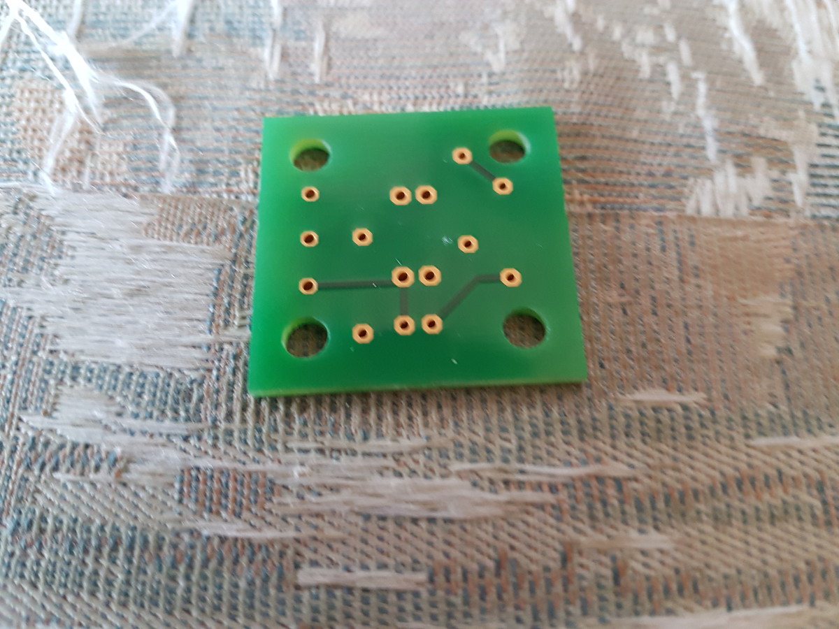

Also ich habe mir Prints herstellen lassen bei einer Firma die heißt AISLER das ist glaube ich ein Niederländisches Unternehmen. Scheint preosgünstig zu sein. Die Platinen schauen auch super aus. Aber löten ist ein Krampf. Ich habe es mit STANOL S321 1mm stark versucht, das perlt einfach ab Lötkolben Ersa 30W /400 Grad aber das Zinn greift erst wenn der Print schon schwarz ist. Das ist für mich nicht akzeptabel. Große Masseflächen sind da auch nicht im Spiel. Kann es sich um Lötstopplack handeln und wenn ja wie kriege ich den weg

Johann S. schrieb: > Ich habe es mit STANOL S321 1mm stark versucht Dann guck mal in die Lötdraht Infobroschüre von Stannol. Auf S.7 steht zu S321: "Nicht für Elektronik geeignet". Vielleicht hat das seinen Grund. https://www.stannol.de/fileadmin/user_upload/Kataloge/Loetdraehte_2017_1_small.pdf Johann S. schrieb: > ... 400 Grad ... 400°C für einen Lötdraht, der bei 220°C schmilzt, ist auch großzügig.
#5958002
Johann S. schrieb: > Ich habe es mit STANOL S321 1mm stark versucht Das ist für Dachrinnen usw., selbst wenn du damit löten könntest wären die Schaltungen innerhalb von Monaten defekt. Georg

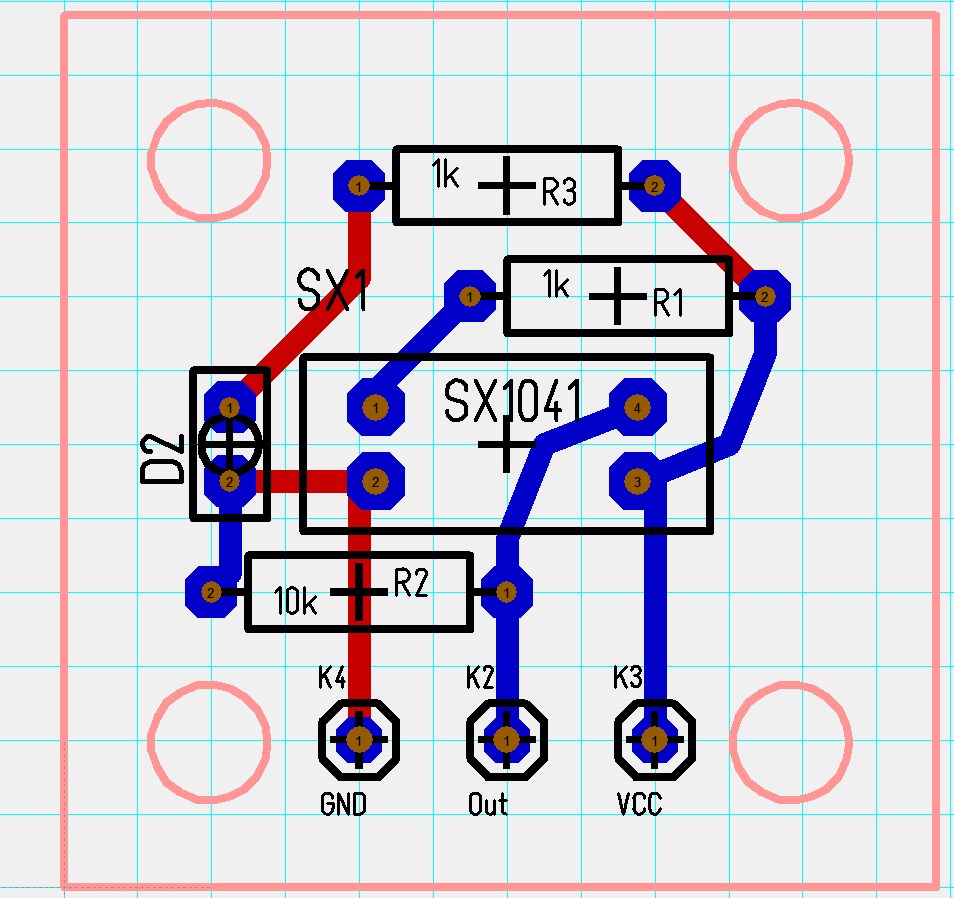

Das Ding ist nur, ich habe bei meinen kleinen 30x30mm Peints gar keine Masseflächen, wo also Wärmefallen bilden?

Johann S. schrieb: > Das Ding ist nur, ich habe bei meinen kleinen 30x30mm Peints gar keine > Masseflächen, wo also Wärmefallen bilden? Ohne große Kupferflächen brauchst Du gar keine Wärmefallen, denn dann gibt es nichts, was so stark die Wärme von der Lötstelle wegziehen könnte. Das Problem bei Dir dürfte ausschließlich das falsche Lötzinn sein.
