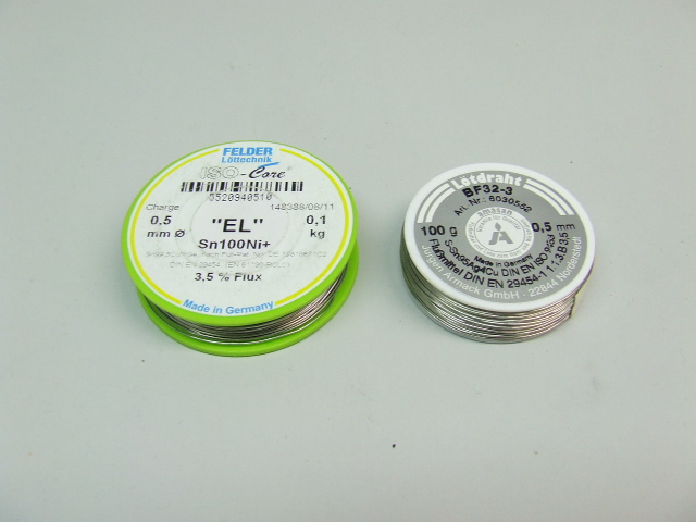

Hallo Lötgemeinde, nachdem ich das vor längerer Zeit versprochen und immer wieder aufgeschoben hatte (eigenes Unternehmen geht halt vor, aber heute ist komischerweise nichts los ;-), folgt hier unsere - mein Mitarbeiter hat auch getestet - Einschätzung zu folgenden bleifreien Lötzinnen: Felder ISO-Core EL Sn100Ni+ (SN99,3CuNiGe) mit 3,5% Flux (100g etwa 8 Euro) und Amasan BF32-3 (Sn95Ag4Cu) auch 3,5% Flux (100g etwa 13 Euro) jeweils mit 0,5mm Durchmesser. Gelötet haben wir zu jetzt knapp zwei Monate jeweils mit beiden Zinnen zu etwa 50% mit einer Weller WECP-20 (50W, 350°C). Um einen guten Vergleich zu haben, wurden Baugruppen unterschiedlichster Art gelötet (u.a. TQFP-64 und auch 6,3mm Steckzungen) und jeweils gleiche Lötstellen direkt hintereinander einmal mit Felder und dann die nächste direkt mit Amasan gelötet. So sollte das halbwegs objektiv sein. Dazu kommen noch weitere Beobachtungen, die man so nebenher macht. Zum Bild: das sind die Rollen so, wie sie kommen. Die 100g-Amasanspule hat denselben Körper wie die 50g-Einheiten, so dass der Wickel gerade noch draufpasst - das ist beim Löten ziemlicher Murks, da sich das Zinn gerne von selbst in Spiralen abwickelt. Ob man die paar Cent für eine größere Spule sparen musste? Um damit gut arbeiten zu können, habe ich das erstmal umgespult. Auf jeden Fall ist das ein Punkt für Felder. Grundsätzlich kann man sagen, dass mit beiden Zinnen bei passender Temperatur (350°C) vernünftig bleifrei gelötet werden kann. Die Zinne sind nicht mehr zu vergleichen mit denen der ersten Generation, die wir hier getestet haben. Allerdings gibt es doch Unterschiede: So schmilzt und verläuft das Amasan besser, insbesondere, wenn z.B. bei Steckzungen wirklich Leistung gebraucht wird. Einmal war unsere Station so am Anschlag, dass Amasan noch zerfloss, das Felder aber nicht mehr. Was beim Felder nicht so schön ist: es gibt deutlich mehr "Schmodder", also Flussmittelrückstände, sowohl auf der Lötstelle als auch an der Spitze - hier muss man öfter reinigen. Was uns noch aufgefallen ist: das Felder lässt sich viel leichter biegen (die Durchmesser sind aber jeweils 0,5mm - haben wir nachgemessen)und gefühlt benötigt man davon pro Lötstelle mehr. Ich würde fast vermuten, dass das Felder viel mehr Flussmittel als die angegebenen 3,5% enthält. Oder der Silberanteil in der Legierung macht das Zinn so viel zäher. Was meiner Meinung nach ein großer Vorteil des Amasan ist: es lässt sich viel problemloser nachlöten. Das Felder bildet deutlich schneller Haut aus und wird teigig. Das Flussmittel im Amasan ist da wirklich besser. Wer daran interessiert ist: optisch sind die Lötstellen des Amasan natürlich eine Augenweide (durch den Silbergehalt): schön glänzend, wirklich kaum von verbleiten Lötstellen unterscheidbar. Da fällt das Felder etwas ab. Der Preisunterschied? 5 Euro Unterschied sind wohl für den kleinen Geldbeutel viel - allerdings muss man bei 100g schon viel löten. Wir haben für uns jedenfalls die Entscheidung getroffen, dass wir weiter nur Amasan einsetzen werden. Es ist einfach noch besser als das Felder und der Preisunterschied wird durch die gesteigerte Freude und Einfachheit beim Löten mehr als aufgefangen. Nicht, dass ich falsch verstanden werde: das Felder ist absolut brauchbar. Aber das Bessere ist der Feind des Guten ;-) Was man auf jeden Fall vergessen sollte, sind die Sprüche: "Bleifrei kann man vergessen, verbleit ist viel besser." Das ist heutzutage einfach falsch - mit der erhöhten Temperatur von 350°C sind die Zinne absolut gleichwertig im Fließverhalten und Benetzungsfähigkeit - ebenso auch von der Haltbarkeit und der Optik her. Es gibt statistisch zumindest bei uns auch nicht mehr kalte Lötstellen bzw. lotbedingte Ausfälle als früher. Also bitte merken: Bleifrei zu löten ist heutzutage genauso einfach wie das verbleite Löten. Chris D. Nachträgliche Ergänzung: Was ich noch vergessen hatte: das Felder (bzw. vermutlich das Flussmittel) stinkt deutlich mehr und fieser. Ist natürlich nur eine subjektive Einschätzung von uns beiden hier, aber ich wollte es noch erwähnen :-)

Hallo Chris, Dir ist da leider ein böser Fehler unterlaufen. Du lötest mit der falschen Temperatur. Die von Felder empfohle ist 370 Grad. Klar dass Dir da beim Vergleich dass, aufgrund des Silbers, schneller schmelzende Lot gefällt. Seit ich das Felder mit 370 verlöte will ich nix anderes mehr.
whatever schrieb: > Hallo Chris, Dir ist da leider ein böser Fehler unterlaufen. Du lötest > mit der falschen Temperatur. Die von Felder empfohle ist 370 Grad. Klar > dass Dir da beim Vergleich dass, aufgrund des Silbers, schneller > schmelzende Lot gefällt. Seit ich das Felder mit 370 verlöte will ich > nix anderes mehr. Wie haben natürlich auch mit der Temperatur gespielt, sind aber wieder bei den 350° gelandet. Bei uns wurde das Lötergebnis darüber nicht wirklich besser. Wie gesagt: das Felder ist nicht schlecht. Chris D.
TJ schrieb: > Danke Chris, > > das deckt sich ja mit den Angaben hier: > http://www.shop.display3000.com/werkstatt/loetzinn-lote/index.html Oh, hatte ich gar nicht gesehen - aber ich kann deren Ergebnis eigentlich nur bestätigen. > wobei das dort ebenfalls getestete SN99AG+ ja irgendwo zwischen den > beiden von dir getesteten Lötzinns liegt. Hattest du das auch ausrobiert > oder nur das SN100+? Nein, wir hatten jetzt nur das SN100+ > DANKE Bitte :-) Chris D.

Danke für den interessanten Test Chris. Habt ihr vielleicht auch Erfahrungen zur Standzeit der Lötspitzen gemacht? Mit einigen alten ersa Spitzen hab ich einen deutlich erhöhten Verschleiß mit bleifreiem Lot bemerkt.

hmm.. schrieb: > Habt ihr vielleicht auch Erfahrungen zur Standzeit der Lötspitzen > gemacht? > Mit einigen alten ersa Spitzen hab ich einen deutlich erhöhten > Verschleiß mit bleifreiem Lot bemerkt. Wir haben hier weiterhin die ganz normalen Lötspitzen von Weller und meiner Meinung nach extrem wenig Verschleiß. Natürlich hauen wir hier nicht täglich fünf Schaltungen raus, aber allein mit der letzten Lötspitze löte ich jetzt schon über vier Jahre. Also: Erhöhten Verschleiß konnte ich bisher nicht feststellen. Wir reinigen unsere Spitzen übrigens immer mit "Zinnfix". Ist ein winziges Döschen, auch von Amasan, hält aber ewig. Das Zeug ist richtig gut und die Lötspitze danach wie neu. Seit wir das BF32 einsetzen, kommt wie geschrieben, das "Verdrecken" der Spitze fast nicht mehr vor. Zum Nickel: ich denke auch, dass das nicht unbedingt gesundheitsfördernd ist - war das Blei aber erst Recht nicht. Und: mit dem BF32 gibt es ja einen nickelfreien Ersatz :-) Chris D.

Also ich bin heute auch endlich mal zum Löten mit meiner neuen Weller WSD-81 Lötstation gekommen und habe zum Löten das Sn100Ni+ Lötzinn mit 3,5 % Fluxanteil von Felder, sowohl in 0,5 mm und 1,0 mm Lötdrahtdicke verwendet. Das Löten ging damit verhältnismäßig gut, insbesondere mit dem 0,5 mm Draht. Allerdings war das Nachlötverhalten eher schlecht und wenn's mal dran war, dann ging es auch eher schlecht mit der für das bleifrei Löten geeigneten Solder-Wick Entlötlitze weg. Da war ich dann doch sehr enttäuscht, ob es an der Entlötlitze oder dem Lötzinn lag weiß ich allerdings nicht, ich habe heute beide zum ersten Mal verwendet. Auch war das Lötverhalten bei meinem MSP430 Launchpad beim Anlöten des mitgelieferten Quarzkristalls ebenfalls sehr schlecht. Die zwei Leitungen des Quarzkristalls gingen noch sehr gut, aber das Gehäuse lies sich nur sehr schlecht mit der Platine und der dafür vorhergesehenen Kupferfläche verbinden. Das Anlöten der 10 Pin Steckkontaktleisten des MSP430 Launchpads ging dagegen wesentlich besser, aber hier kam es auch bei zwei Pins vor, daß sich das Lötzinn partout nicht mit den Lötstellenlöchern der Platine verbinden lassen wollte und da die Entlötlitze (siehe oben) auch fast nichts von dem Lötzinn wieder aufnahm, war es auch schwer, das Lötzinn, daß zuviel drauf war, wieder herunterzukriegen. Bei meinem LCD-Display mußte ich einen 8 Pin IC und einen Widerstand und einen Kondensator in 0805 SMD Bauweise anlöten. Problematisch war es auch hier, wenn man nachlöten mußte. Z.b. um den IC zu verrücken oder den Widerstand oder Kondensator gerade auf die Platine zu drücken. Im Prinzip war es also ein One-Shoot-Only Löten, d.h. beim ersten mal mußte es sitzen, dann konnte man ordentliche Lötverbindungen löten, aber jedes Nachlöten oder entfernen von zu viel Lötzinn wurde zur Tortour, bzw. erforderte, dass man für meinen Geschmack zu lange auf der Lötstelle mit dr Lötsptue verharren mußte. Das spricht dafür, dass man hier ohne extra Flußmittel dann nicht mehr weiterkommt. Ich hatte leider nur nen X32-10i Mini-Fluxer zur Hand, mit dem war es eher schwierig genug Flussmittel auf die Lötstelle zu bringen. Mit einem Fläschen in Tropfenform dürfte es wohl deutlich besser gehen. Das Fließverhalten des Felder SN100Ni+ war dagegen sehr gut, da kann ich nicht meckern, auch die fertigen Lötstellen sehen eigentlich ganz gut aus und glänzen. Allem in allem würde sich sagen, dass man es zwar durchaus benutzen kann, aber dann sollte man zusehen, dass es gleich am Anfang richtig sitzt oder man genug extra Flußmittel zur Hand hat. Wenn ich das nächste mal aber wieder neues Lötzinn kaufen würde, dann würde ich aber auf alle Fälle eher das obige Amasan BF-32 ausprobieren. Da ich allerdings jetzt zwei neue dicke 0,1 kg Sn100Ni+ Lötzinnrollen habe und selbst momentan noch nicht so viel löte, werde ich damit noch eine ganze Weile auskommen müssen.
#2708982
Ich vergaß. Ich habe meine WSD-81 auf eine Löttemperatur von 350 °C eingestellt und damit ging das beim Ersten mal anlöten eigentlich ganz gut, zum Nachlöten oder für Korrekturen kann es allerdings sinnvoll sein, die Löttemperatur etwas zu erhöhen. Ich habe das allerdings erstmal noch nicht gemacht.
#2709058
Lötzinn schrieb: > zum > Nachlöten oder für Korrekturen kann es allerdings sinnvoll sein, die > Löttemperatur etwas zu erhöhen. Nein, das hast du schon richtig erkannt: Zum Nachlöten oder zur Benutzung von Entlötlitze ist frisches Flussmittel nötig, Das ursprüngliche ist ja schon verbrannt.

So, ich habe jetzt auch mal einen nichtrepräsentativen Vergleichstest gemacht. Amasan 32-3, Felder Sn100Ni+ sowie ein "normales" bleifreies Lot mit der gleichen groben Legierung wie Amasan (Sn96Ag4Cu). Ich habe auf einer Streifenraster-Platine ca. 100 Lötstellen mit Amasan, Felder und 08/15 gelötet, und dann versucht, den Lötzinn nach oben abzureißen. Die Ergebnisse waren wie folgt: vom makroskopischen Lötverhalten gab es ei 355 °C einen winzigen Vorteil für Amsan, bei 375 für Felder. 08/15 hat völlig versagt, bis es mit der Platine legierte, dauerte es ca. doppelt so lang wie mit den anderen. Das meiste Lötzinn klammerte sich an die Spitze des Welder Lötpencils. Unter dem Mikroskop sieht das Amasan ganz leicht besser aus. Die wenigsten Lötstellen sind 100% blank. Die meisten haben kleine Inseln von kristalliner Materia. Der Benetzungswinkel ist bei Amasan kleiner, was gut ist. Allerdings schlug sich das nicht in einem weiteren Verfließen des Lötzinns nieder. Alle Lote bleiben mehr oder minder +-200 um an der Lötstelle. Blei-Lötzinn fließt unter den gleichen Bedingungen erheblich weiter. Beim Abrisstest ist eine Lötstelle von 08/15 gerissen, ohne die Bahn mitzunehmen. Das habe ich - als ich nur mit dem zeug gelötet habe - leider öfters auch an Lötpfosten etc. Pins beobachtet. Da gingen Drähte bei Belastung einfach ab, trotz optisch einwandfreier Lötstelle. Besonders auf Goldoberflächen. Felder ist gar nicht abgegangen ohne Bahn und bei Amasan ist eine Lötstelle abgerissen, hat aber die Bahn leicht mit angehoben. Beim Löten hat das Amasan deutlich mehr Flussmittel verspritzt als das Felder. Sehr ekelig. Dann habe ich noch einen Dochttest gemacht: 0,4er Kupferlitzen abisoliert und von der Spitze verzinnt. 08/15 hat sich schlecht reingesaugt. Amasan und Felder makroskopisch und mikroskopisch gleich. Gegenüber bleihaltigem Zinn sind allerdings bei ein schlechter Witz fürs Litzenverzinnen! Meine Zusammenfassung: Ich sehe keinen praktisch relevanten Unterschied zwischen Amasan und Ni100+. Maximal der niedrigere Schmelzpunkt. Ansonsten sind die beiden super ähnlich. Auf einer Skala von 1 bis 10, wobei 10 bleihaltiges Zinn ist, würde ich beide auf 7 setzen und das 08/15 auf 4. 1 wäre dann eines der wirklich garstigen, first gen Sn100Cu-Lote, die nun wirklich gar nicht gingen. Was immer man günstig bekommt, sollte man also bedenkenlos nehmen, wenn es denn bleifrei sein soll. Eventuell ist das Felder mit Silber etwas besser als die beiden hier getesteten, ich habe es allerdings nirgendwo kaufen können. Hoffe meine Infos helfen.
