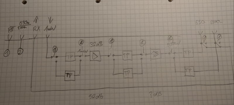

 ich plane einen linearen Leistungsverstärker (ca. 200 Watt am Ausgang)
für 500 KHz und 136 KHz. (Amateurfunkbänder 630 und 2200m). Der
Transceiver (Signalquelle) hat einen 1mW Ausgang und einen extra RX
Eingang.
Jetzt habe ich mir einen Pseudoübersichtsplan gemalt der den Aufbau
zeigt.
Die erste Stufe verstärkt das 1mW Signal von meinem Transceiver um 32dB
und die zweite Stufe um ca. 20 dB.
Frage:
Ich denke, so viele Tiefpassfilter (Kästchen mit "TP") sind nötig (alle
über jede Menge Relais geschaltet). Der Transceiver will am 1mW Ausgang
seine 50 Ohm sehen sonst wird das Signal verzerrt.
Sieht jemand schlimmen Fehler oder hat Tipps? Ich habe zwar schon
kräftige Klasse-E Sender gebaut, aber noch nichts Lineares für zwei
Bänder mit so vielen Filter und Relais.

Nicht dass ich da jetzt wirklich Plan haette, aber wozu brauchst du bei
lineraren Verstaerkern ueberall diese Filter?
Und wenn man die doch unbedingt braucht, kann man die nicht durch
Bandfilter ersetzen, die eben die 2 Baender durchlassen? 500/136= 3.68
das ist ja zum Glueck nicht direkt nahe an einer ganzen Zahl, so dass
die Oberwellen des 136kHz nicht in den 500kHz Bereich fallen.

Nochmal auf die Filter zu sprechen zu kommen.
Soll ich jetzt so viele Tiefpässe verbauen oder kan ich was einsparen ?
Danke + MfG
 Wolfgang

Ich würde generell hinter jeder Endstufe ein 5-poliges chebyshev-Filter
mit einen maximalen Ripple von 1db schalten. Damit dürften Oberwellen
hinreichend unterdrückt werden. Auch würde ich den Ausgang der Endstufe
auf 50 Ohm Impedanz auslegen. Schon alleine deswegen, damit man eine
saubere Schnittstelle zu seinen Messgeräten hat. Bei 200 W
Ausgangsleistung benötigst du allerdings für Messungen einen
Leistungsabschwächer von ca 30-40db. Bei 500KHz dürfte das aber
problemlos selber erstellbar sein.
Ralph Berres

Dergute W. schrieb:
> nach dem 1. Verstaerker in der Ausgangszeichnung bedaempfen muss.
Das Filter gehört ganz an den Ausgang. Möglichst nahe an den
Antennenanschluss.
Man könnte entweder zwei Endstufen nehmen und hinter jeder Endstufe das
passende Filter schalten und dann mit einen Relais zwischen den beiden
Endstufen umschalten.
Oder die Endstufe breitbandiger auslegen, so das sie beide Bänder
verstärkt. Dann muss man aber zwischen den beiden Filtern mit Hilfe von
Relais umschalten.
> Antennenanschluss.
Im Bild im 1. Post seh' ich insgesamt 6 Filter. Daher meine Fragen. Dass
am Ausgang einer Endstufe ein Filter ist, was dann auch gerne mal
Impedanzanpassung mitmacht, ist mir klar.
> Relais umschalten.
Das Bild im 1. Post interpretier ich als letzteres.

Verstärker mit so hohen Verstärkungsfaktoren von 53db insgesamt sind
naturgemäß mehrstufig aufgebaut.
Meist wird in den Vorstufen nur wenig Filteraufwand getrieben. Oftmals
gar keine. Hier filtert allenfalls der Koppeltrafo etwas.
Ganz wichtig ist aber auf jeden Fall die Filter am Ausgang der
Verstärkerkette, Und zwar für jedes Band ein getrenntes.
Schaue dir mal wie KW Endstufen oder Kurzwellentransceiver aufgebaut
sind.
Die gehen auch von 1,8MHz bis oft sogar 50MHz
Sie haben  für jedes Band eine eigene Filterbank , oder zumindest Filter
im Oktavabstand.
Die Verstärker selbst sind in der Regel gegengekoppelt, schon alleine um
die Verstärkung einigermasen Frequenzunabhängig zu bekommen.
Das Problem sind oft für die niedrigen Bändern unterdimensionierte
Trafos und Drosseln im HF-Weg, was dazu führen kann das auf dem unteren
Band das Signal mehr einen rechteckförmigen Verlauf hat und somit nur
10db Oberwellenabstand hat.
Man kann natürlich eine Endstufe so überdimnsionieren, das kaum noch
Oberwellen rauskommen. Das wirkt sich dann auch positiv auf dem IM3
Abstand aus. Aber den Aufwand aus einer 1KW Endstufe nur 100W zu ziehen
möchte dann doch keiner treiben.
Ralph Berres

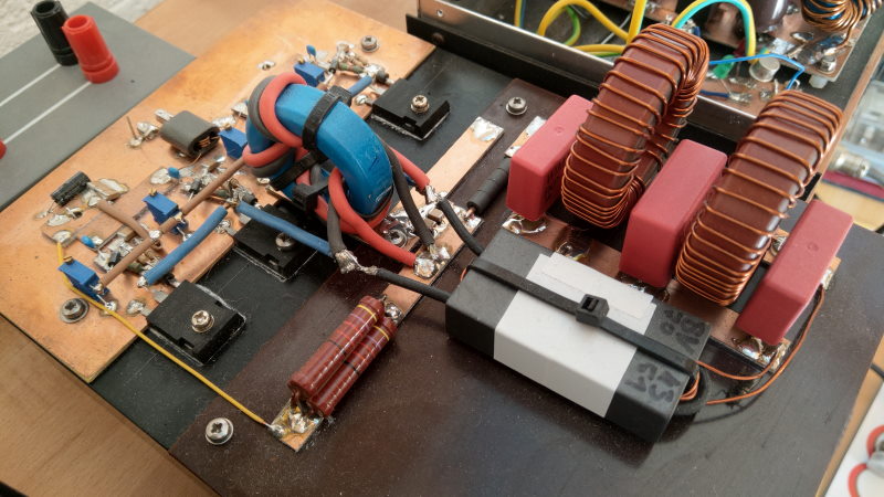

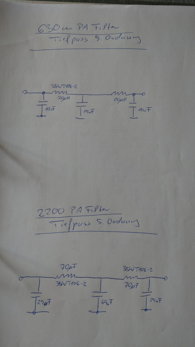

Hallo Ralph,
 danke für Deine Tipps, ich mache nun folgendes:
Den Eingangsfilter brauche ich, damit das 1mW Signal des Transceivers
seine 50 Ohn sieht und nicht verzerrt ankommt.
Der 32db Vorvestärker ist ja ohnehin schon zweistufig, der bekommt nur
am Ausgang einen TP 5. Ordnung und
die eigentliche Leistungsendstufe bekommt auch seine beiden TPs 5.
Ordnung.
Also muss ich sechs Filter bauen. Vier kleine, und zwei dicke Dinger.
Anbei ein Bildchen des Leistungsverstärkers mit einem eingebauten
Filter für 630m (muss ich noch umbauen mit Relais zum umschalten und so
Danke für die Tipps !

Du kannst dir die Signale an den Ausgängen ohne Filter ja mal mit dem
Oszillografen anschauen. Bei 600KHz geht das ja noch mit einen 10:1
Teiler ohne das gleich was abraucht.
Wenn das Ausgangssignal der Endstufe sinusförmig ist, dann hast du ja
schon relativ gute Karten.
Ich hatte insbesonders bei so Endstufen, welche so aussahen wie früher
die CB-Endstufen, aber angeblich von 2-30MHz gehen sollten schon
gesehen, das insbesonders bei 7MHz das Ausgangssignal ziemlich
rechteckförmig war, und erst zu höhreren Frequenzen besser wurde. Diese
Endstufe hatte nur einen Tiefpass bei 35MHz.
Hier waren gleich mehrere Konstruktionsmängel.
1. Keine Tiefpässe für jedes Band.
2. Für 160m total unterdimensionierter Ausgangstrafo
3. viel zu geringer Ruhestrom.
4. Wenn die Ruheströme aus welchen Grund auch immer in beiden Zweigen
unterschiedlich hoch waren, dann hat ein Differenzstrom über den
Ausgangstrafo den Kern gleichstrommäßig vormagnetisiert, so das die
Induktivität des Ausgangstrafos drastig gesunken war.
Ralph
#5958806
WolfgangS schrieb:
> Mit meinem billigen DSO kann ich den Sinus bestaunen oder auch im FFT
> Diagramm die Oberwellen :)
Dann weist du ja ungefähr wo die Reise hingeht, und kannst dann
bestimmen, wie hoch der Filteraufwand wirklich ist. Ich hoffe, du hast
mit 50 Ohm Last gemessen und nicht im Leerlauf.
Mit FFT kannst du mit den üblichen DSOs Oberwellenabstand bis ca 48db
messen. Das entspricht die 8Bit Auflösung des AD-Wandlers. Dabei must du
aber darauf achten, das du mit dem Sinus den Bildschirm des
Oszillografen maximal ausnützt, ohne den Oszillografen zu übersteuern.
Sonst verschenkst du 1 Bit und damit 6db.
Normalerweise sollte man auf dem Spektrumanalyzer an Ober und
Nebenwellen nichts mehr sehen können. Dann ist man auf der sicheren
Seite.
Ralph Berres
