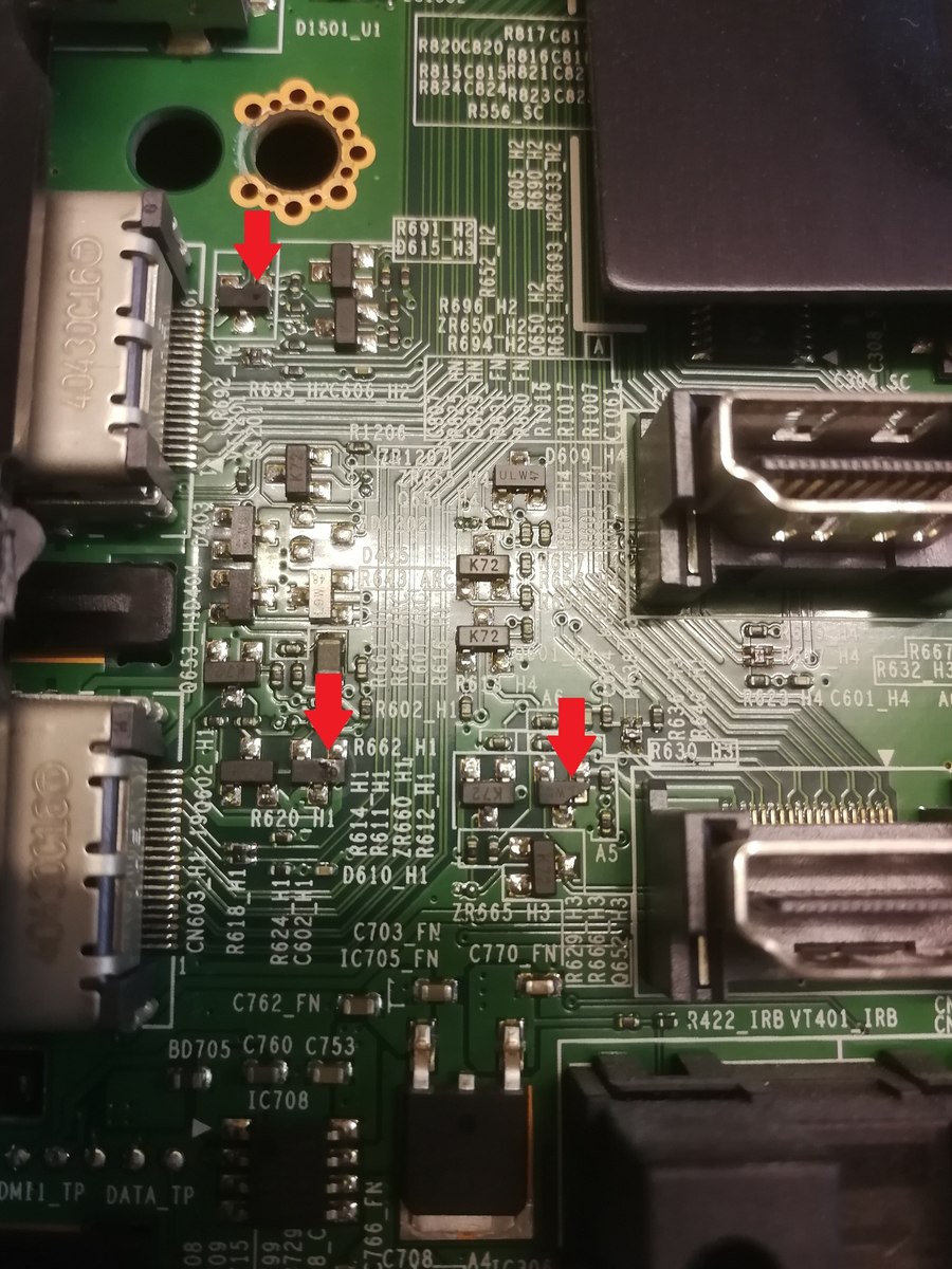

ich habe gestern Abend an meinem Samsung TV etwas experimentiert. Und
zwar wollte ich ein Bildsignal mittels Konverter von HDMI zu Netzwerk
und auf der anderen Seite von Netzwerk zurück zu HDMI auf meinem TV
anzeigen. Leider habe ich das falsche Netzteil für den Konverter
gewählt...
Nicht aufgepasst und statt 5V habe ich 12V genommen.
Beim Stecken des HDMI Kabels in meinen TV hat es hörbar und riechbar :P
einen Schlag im Gerät gegeben. Ich habe das ganze mit 3 HDMI Ports
gemacht, bevor ich zur Vernunft kam und die Beschaltung von außen
gecheckt habe.
Anschließend habe ich dann das richtige Netzteil verwendet und das Bild
wurde angezeigt. Bei der Funktionalität ist mir keine Einschränkung
aufgefallen.

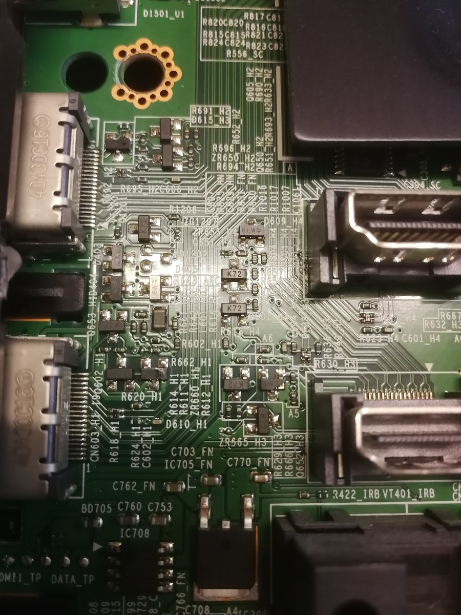

Ich habe mich trotzdem dafür entschieden, das gerät zu öffnen und mal zu
schauen ob mir etwas auffällt.
Mir ist etwas aufgefallen...
Und zwar ist ein Bauteil mit der Bezeichnung "ULW 47" im SOT23 ???
Gehäuse.
Leider konnte ich nicht genau bestimmen, um welches Bauteil es sich
handelt.
Meine Suche hat BZB84-C6V2 dual zener diode ergeben.
Ich wollte hier im Forum mal Fragen, ob jemand dieses Bauteil genauer
kennt?
Zu der Hardware:
TV: Samsung UE48H6270SS
Platine:BN41-02156A
Beitrag #5958914 wurde von einem Moderator gelöscht.

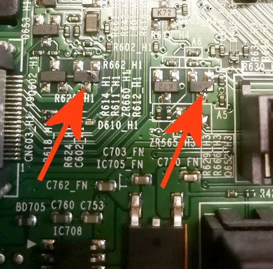

OP #5958919
Michael W. schrieb im Beitrag #5958914:
> Ich würd' mal sagen, daß (zumindest) diese beiden Kameraden (siehe
> Pfeile) die Aktion nicht überlebt haben...
Ich erhöhe auf 3.
hinz schrieb:
> Vollkommen richtig.
Vielen Dank für das Bestätigen. Dann muss ich nur noch zusehen wo ich
diese Dinger kostengünstig bestellen kann.
Etwas unsicher bin ich mir schon noch, ob nicht noch etwas anderes
Schaden getragen hat. Solange alles läuft halte ich die Füße aber still.
Gast #5958963
Peter U. schrieb:
> Ich erhöhe auf 3.
Bestätige - der Kumpel im 1. Bild oben links hat's auch hinter sich...
