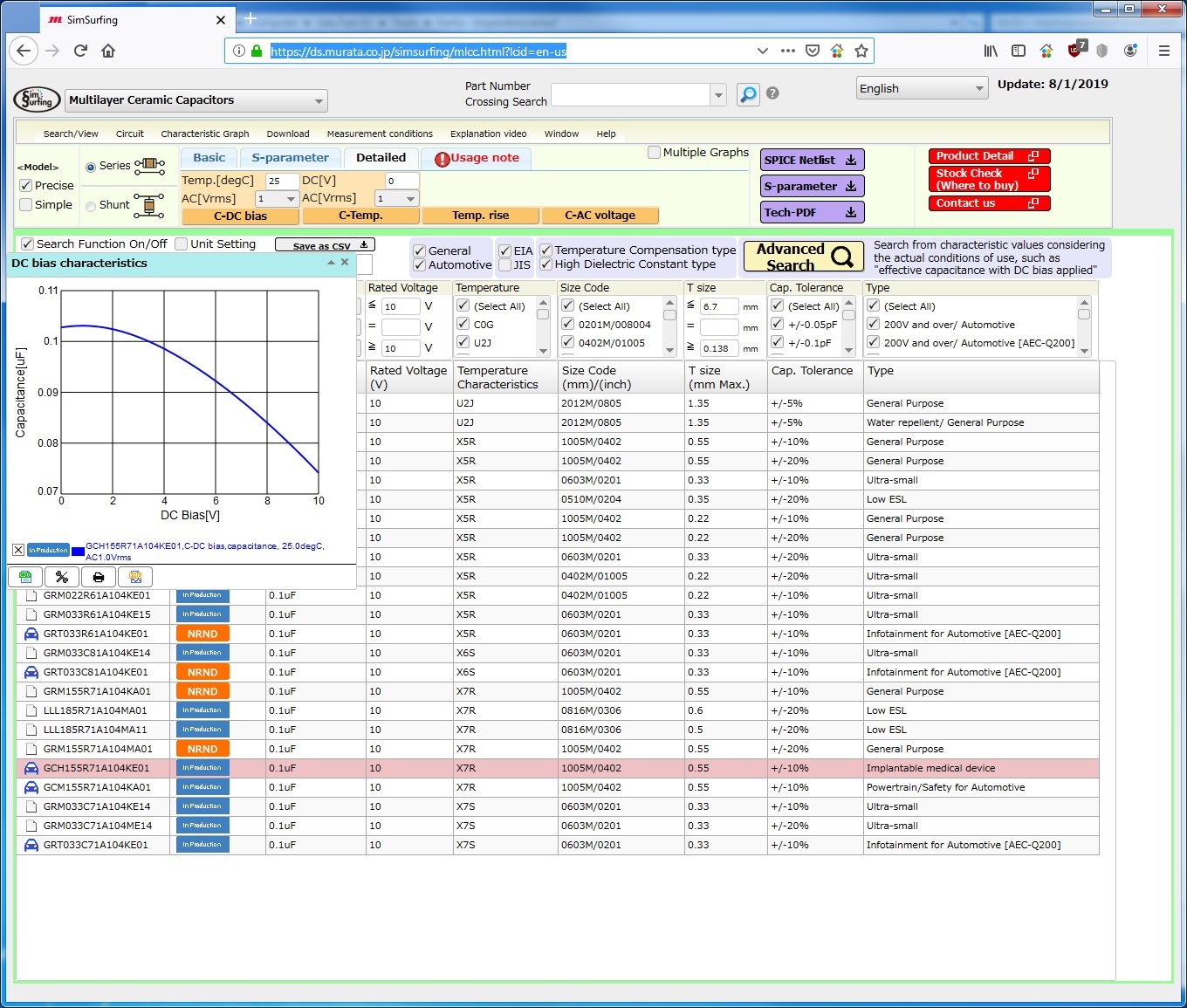

Teddy schrieb:
https://www.murata.com/~/media/webrenewal/support/library/catalog/products/capacitor/mlcc/c02e.ashx
> Seite 270 ein Beispiel zu einem X7R/50V 100nF.
> Bei 50V anliegender Spannung halbiert sich die Kapazität.
> Mit 3V bei 10V Rating sind wir meilenweit davon entfernt.
> Ergo drüften man bei 3V ca. bei 700nF liegen.
Murata bietet auch ein Online-Tool an mit dem man die Daten jeden Kerkos
ansehehen kann.
https://ds.murata.co.jp/simsurfing/mlcc.html?lcid=en-us
mfg klaus
So kann man bei Keramikkondensatoren leider nicht denken. Die Stärke des
Kapazitätsverlusts ist grob gesagt abhängig von der Kapazität je Volumen
(und Nennspannung je Volumen).
Wenn's blöd kommt, landest Du bei 10%..15% Restkapazität bei
Nennspannung.
Und ja, im Zweifelsfall muss man das für jeden Kondensatortyp
nachrecherchieren, das kann von Hersteller zu Hersteller, von Typ zu Typ
unterschiedlich sein.
Bei Simsurfing auf die Schnelle gefunden:
GRM033R60J105MEA2
1uF, 0201, 6,3V
Bei Nennspannung stolze 14,6% der Nennkapazität.
Bei 3V 35%
