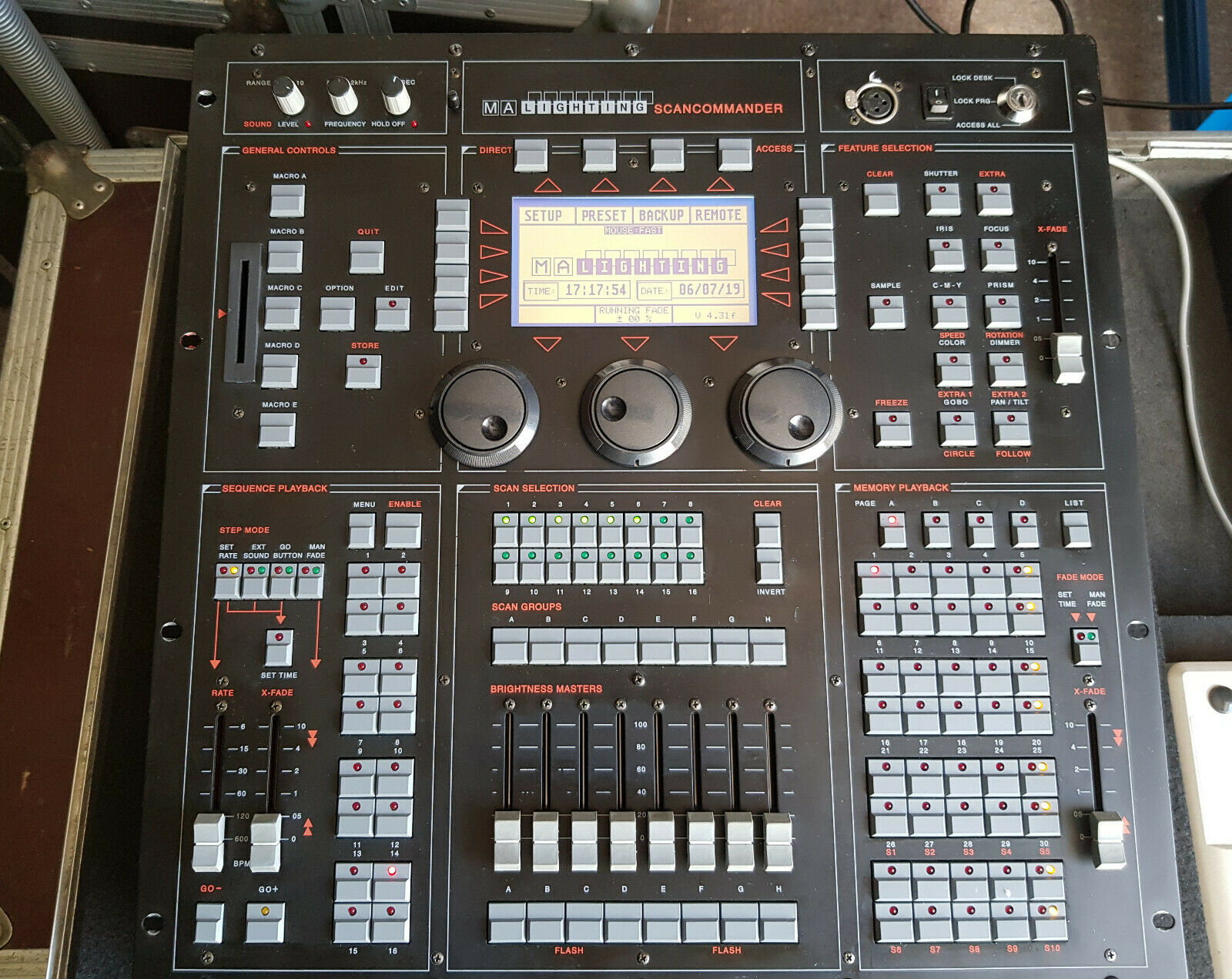

ich habe hier eine alte digitale Lichtsteuerkonsole, die folgendes
Phänomen zeigt:
einige wichtige Tasten sind ohne Funktion, dafür sind diese Funktionen
nun teilweise auf andere Tasten vorhanden. Diese Tasten sind aber alle
an dem gleichen Schieberegister dran.

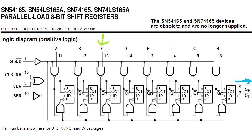

Das Gerät besteht aus einer Frontplatte mit zig Digitastern, die
gruppenweise via Schieberegistern vom Typ 74165 "zusammengefasst" werden
um danach einem 74254 zugeführt zu werden, von dem aus es dann zum
CPU-Board geht.
Nun frage ich mich ob so ein Schieberegister, wenn es denn kaputt sein
sollte, so ein Phänomen, oder "Schadensbild" verursachen würde, oder ob
ich da an völlig falscher Stelle suche? Ist es eher untypisch daß so
etwas kaputt geht? Die Taster sind alle in Ordnung.

https://www.ti.com/lit/ds/symlink/sn54ls165a-sp.pdf

Ich werde morgen bei Tageslicht mal ordentliche Fotos von der
Tasterplatine machen, der eine oder andere kennt das Gerät vielleicht
sogar, es ist ein alter Scancommander von MA-Lighting.

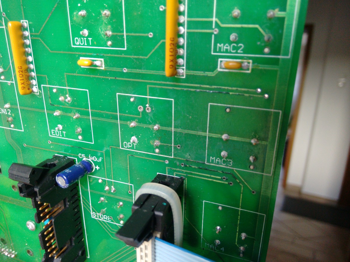

von Martin K. (skippa)
Moin,

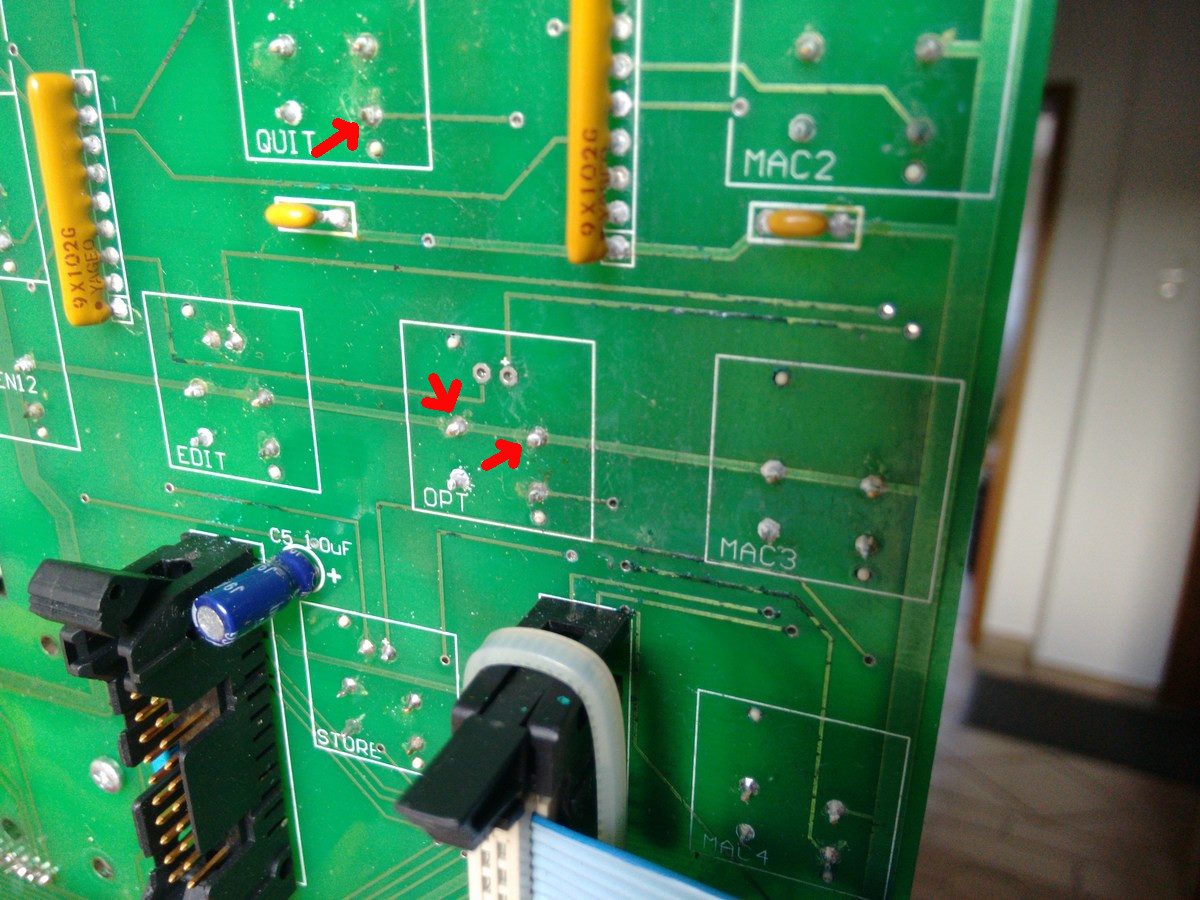

ich hab mal ein hoffentlich scharfes Bild der Rückseite des
Tasterbereiches angehängt. Einige Leiterbahnen haben Korrosionsspuren,
und nicht alle Lötstellen glänzen, einige haben so einen Oxidbelag.
Leider erschöpfen sich meine Messmöglichkeiten bei Spannung, Widerstand
& Durchgang.
skippa

von pegel (Gast)
Das sieht nicht gut aus.
Ich würde erst einmal alles mit Iso sauber pinseln.
Dann an den engen Stellen mit Leiterbahn Durchführungen auf Kurzschluss
prüfen.
Vermutlich liegt das Problem unter einer Stiftleiste.
Also dort alle Nachbar Pins auf Kurzschluss prüfen.

Der OP versuche doch einmal, so eine Taste durch direkten Kurzschluß der
Beinchen zu betätigen. Dem Foto der Platine nach scheint da schonmal was
gerottet zu haben. Z.B. Bierdunst und warm/kalt-Kondenswasser in der
Halle.

von Volker (_volker)
Die Lötstellen der Digitaster sind auf dem Foto nicht wirklich gut zu
erkennen, es scheint einige der Lötstellen haben Risse. Kann mich auch
täuschen... Mal genau hinschauen kann nicht schaden.
Edit: Und Feuchtigkeit war auch mit im Spiel. Sieht man an den
dunkelgrünen Leiterbahnen auf der rechten Seite.
von rasenderpi (Gast)
die lötstellen sind in Ordnung
Hast Du schon die Rückseite genau gesehen?
Moin,
entschuldigt, daß ich  mich so lange nicht gemeldet habe.
Inzwischen ist das Gerät repariert und funktioniert einwandfrei.
Um es kurz zu sagen: es war ein defekter shift-Register-Chip, den ich
mit Hilfe des Herstellers lokalisieren und erneuern konnte.
Die gesamte Geschichte gibt es hier nachzulesen:
https://paforum.de/forum/index.php?thread/136830-scancommander-restauration-ni-cd-akku-durch-was-anderes-ersetzen/
