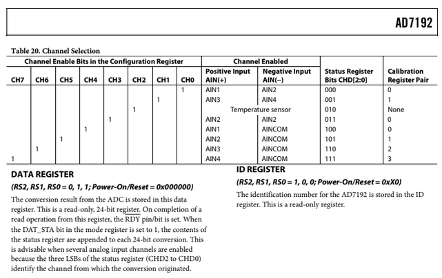

Den bereits verbauten ADC möchte ich gerne weiterhin verwenden. Daher
dachte ich lege ich schlicht die 1-5V auf den positiven Eingang und den
negativen auf GND. Bisher ist das mein erstes System mit differentiellen
ADC, daher ist mir nicht klar, wie ich diesen als klassischen ADC
könnte.
Habe ich einen Denkfehler? Geht es auch besser/eleganter ggfs. auch
störungsfreier?

Wenn du den "negativen" Eingang nicht brauchst, kannst du das so machen.
> ist mir nicht klar, wie ich diesen als klassischen ADC könnte.
Ich würde aber einfach den MUX-Mode mit "100".."111" so wählen, dass der
negative Eingang des Verstärkers im ADC sowieso auf Masse "AINCOM"
gelegt und so eine "normale" unipolare Messung gemacht wird. Dann hätte
ich den "negativen" Eingang des ADC noch für was anderes frei.
