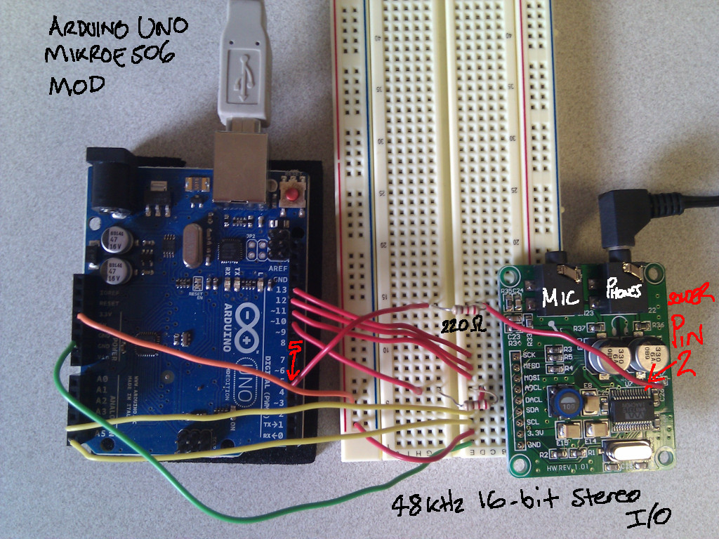

ich versuche gerade den WM8731 zu benutzen und wollte diesen als ersten
Test an ein Arduino anschließen, da es dafür bereits eine
funktionierende Library gib.
https://github.com/soundspotter/ArduinoUNO_AudioCodecMikroe506
bzw.
https://github.com/soundspotter/ArduinoUNO_AudioCodecMikroe506/blob/master/ArduinoUno_Mikroe506AudioProto_labels.jpg
Dort wird der Arduino direkt mit der I2S und I2C Schnittstelle des
WM8731 verbunden. Der Arduino Uno wird mit 5V versorgt, aber im WM8731
Datenblatt konnte ich keine Angaben dazu finden, ob die Schnittstellen
auch 5V Tolerant sind? Müsste da nicht ein Level Shifter zwischen?

#5959539
Mark schrieb:
> dass es bei der Anschluss-Beschreibung der Library
> nicht gemacht wurde?
Dass was nicht gemacht wurde?
Der Hinweis darauf, dass das IC keine 5V verträgt?
Entweder wurde die Lib mit einem Shield im Kopf geschrieben, dass mit 5V
klarkommt, oder der Entwickler der Lib hält den Benutzer für intelligent
genug, selber Datenblätter zu lesen und sich danach kompatible Hardware
zusammen zu stellen.
Gast #5959549
Weder noch. Siehe Anhang oder auch auf dem GitHub.
