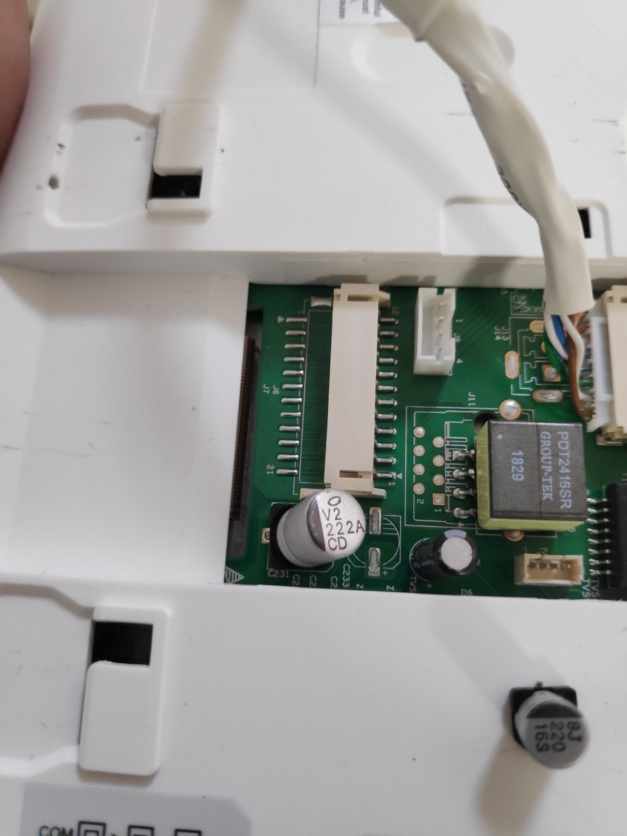

Hallo zusammen. Kann mit jemand sagen was der SMD Kondensator in der Bildmitte (V2) für Werte hat? Er ist mir bei der Montage kaputt gegangen. Tausend Dank für eure Unterstützung

Hallo zusammen. Kann mit jemand sagen was der SMD Kondensator in der Bildmitte (V2) für Werte hat? Er ist mir bei der Montage kaputt gegangen. Tausend Dank für eure Unterstützung Ich würde auf 2200 µF 10 V tippen (22 · 10^2 µF), wenngleich mir die Bauform etwas klein dafür vorkommt. 22*10^2 = 2200uF, vermutlich 10V. https://www.mikrocontroller.net/articles/Kondensator#Polarit.C3.A4tszeichen

Nichicon, Serie CD http://products.nichicon.co.jp/en/pdf/XJA043/e-cd.pdf

Es handelt sich um einen Alu-Becherelko. Der 3-stellige Code 222 sollte für 22*102 = 2200µF stehen, das A vermutlich für die DC-Spannung (10V) https://elektroniktutor.de/bauteilkunde/c_smdcod.html

Bin mit den Tabellen nicht 100 Prozentig zurecht gekommen und wollte auf Nummer sicher gehen. 1000 Dank für die schnelle Hilfe!!!!!!!!!!!! Antwort schreibenBitte melde dich an, um einen Beitrag zu schreiben. |
