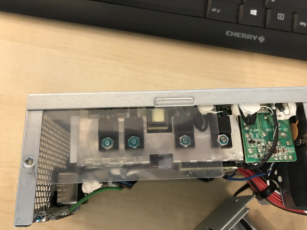

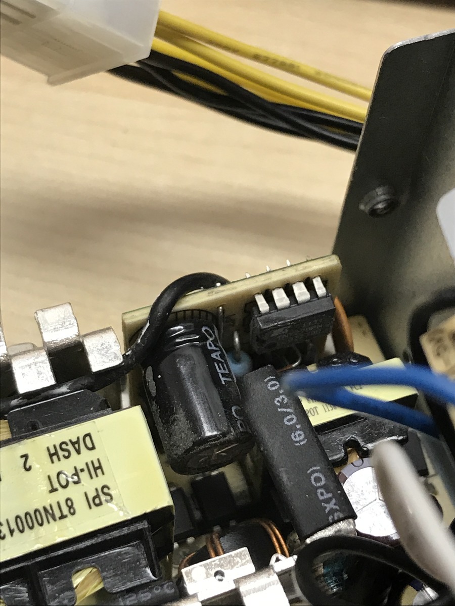

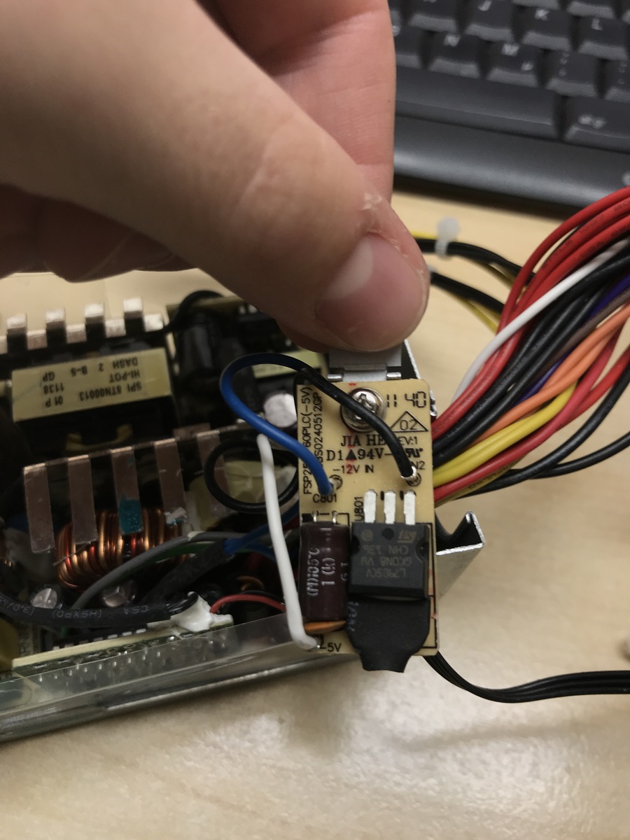

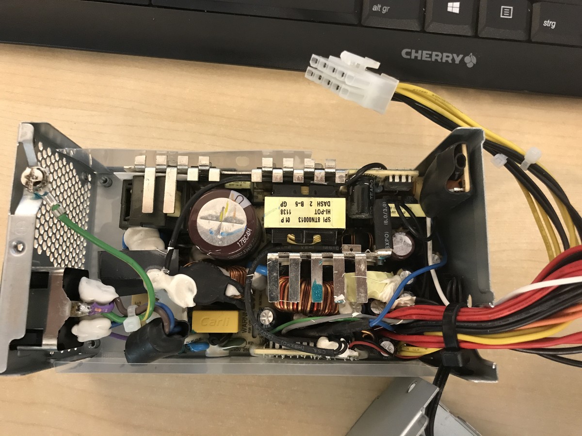

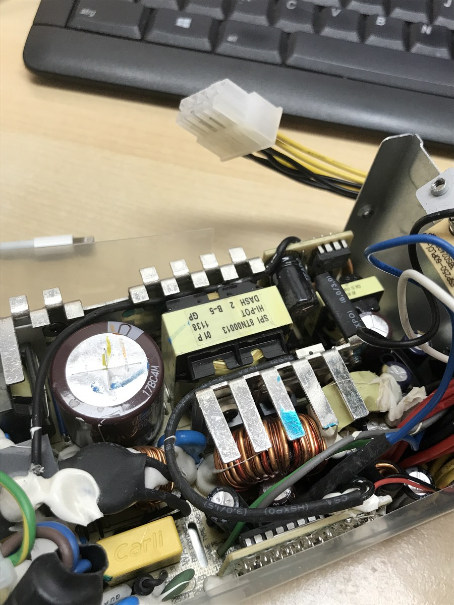

So, hier kommen jetzt auch mal Fotos vom NT.
Folgende weiteren Komponenten konnte ich mittlerweile identifizieren:
PS224C (OV, UV, Lüfter etc.)
http://www.siti.com.tw/product/spec/Power/SP-PS224C-A.005.pdf
TNY274-280 (+5Vsb Schaltregler)
https://cdn-reichelt.de/documents/datenblatt/A200/LFPOWER_INTEGRATIONS-TNY274-280_EN.pdf
L7905CV (-12V -> -5V)
https://docs-emea.rs-online.com/webdocs/135f/0900766b8135f810.pdf
Das klackern stammt vom Brückengleichrichter oder dem direkt anliegenden
Folien-Kondensator.
Die Temperatur war auch eine gute Idee; folgende Teile werden ziemlich
schnell warm (37 Grad):
- FCPF20N60 MOSFET
- STTH8R06 https://www.mouser.de/datasheet/2/389/stth8r06-956935.pdf
- 2x FCPF1N60 MOSFET https://www.promelec.ru/pdf/FCP11N60.pdf
Die sind alle auf dem ersten Foto zu sehen.
OP #5962470
So... ich habe des Rätsels Lösung...
Das Messgerät ist wohl in den unteren Bereichen eher ein
Zufallsgenerator. Man nehme eine 40W Glühbirne (ja, eine von diesen
pöhsen Umweltverbrechern ;) ). Hier bekomme ich auch 40W angezeigt. Dazu
dann das NT gesteckt und siehe da: 41W-40W=1W. Und das ist tatsächlich
auch plausibel.
Das Klackern scheint "normal" zu sein. Ich habe noch zwei andere
Netzteile, die haben dasselbe Phänomen - ist mir nur nie aufgefallen.
Falls da doch noch jemand eine Idee hat, gerne her damit :-)
