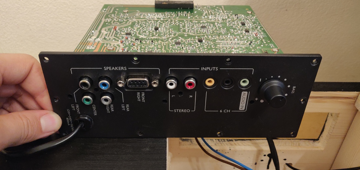

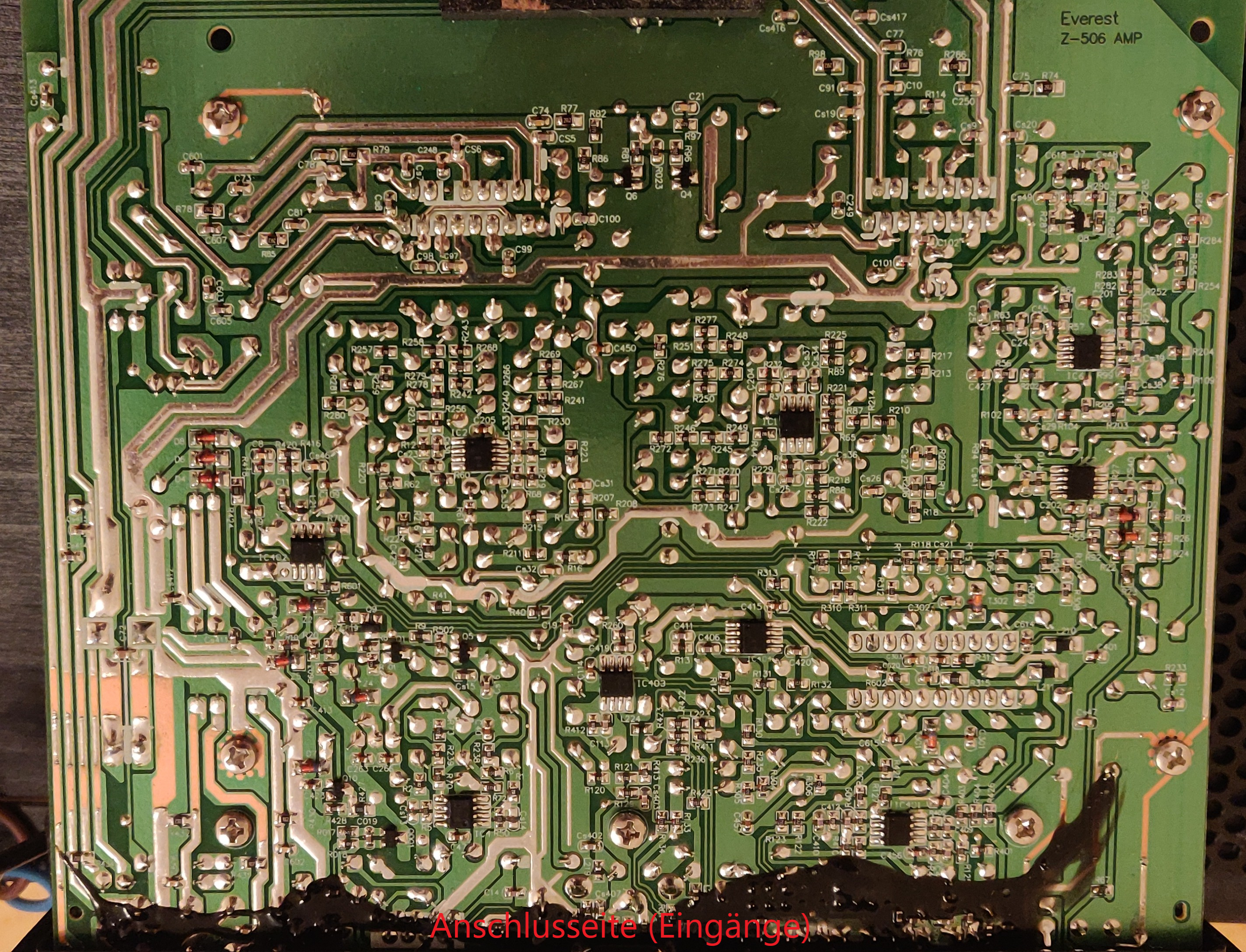

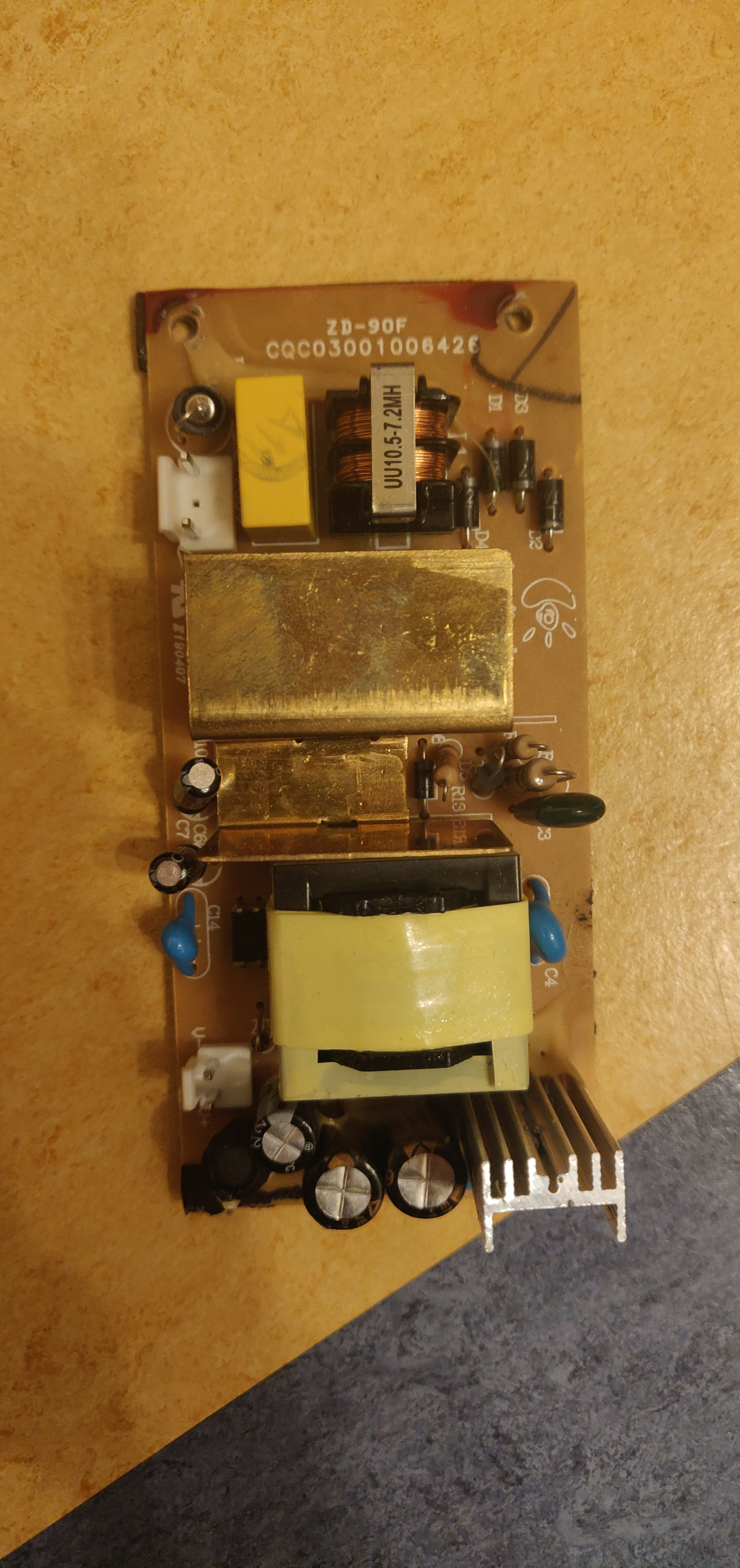

Hallo Allerseits, Ich habe an meinen Echo dot mein logitech z506 soundsystem über aux angeschlossen. Nach ungefähr 1 Stunde begeben sich die Lautsprecher in den Standby und der Echo Dot schafft is bei Spracheingang nicht von alleine die Boxen wieder aufzuwecken. Ich hab mal gehört man kann einen Widerstand einlöten. Wo müsste der hin? (evtl. einzeichnen bitte) Das Bild ist vom Nezteil, wo die Audio Eingänge drauf sind. mfg Valentin

Ohne Schaltplan und Layout wird das niemand sagen können.
Valentin H. schrieb: > Ich hab mal gehört Von wem oder wo? > man kann einen Widerstand einlöten. Ja, kein Problem. Der muss dann so rein, dass der Schalttransistor immer aktiv ist.

Valentin H. schrieb: > Ich hab mal gehört man kann einen > Widerstand einlöten. Wo müsste der hin? Was sollte der Widerstand bewirken? Valentin H. schrieb: > Nach ungefähr 1 Stunde begeben sich die Lautsprecher in > den Standby Möglicherweise wird eine Zeit (einprogrammiert) hergenommen, um das System stumm zu schalten, vielleicht suchst Du in diesem Bereich mal... Bei Fernsehern lässt sich auch eine Abschaltzeit eingeben, wenn man sich darum schert... Und ein schönes Foto von der Printunterseite hast Du schon geliefert, hilft allerdings nicht...
Valentin H. schrieb: > Ich hab mal gehört man kann einen Widerstand einlöten. Das ist in den meisten Schaltungen sogar zwingend notwendig.

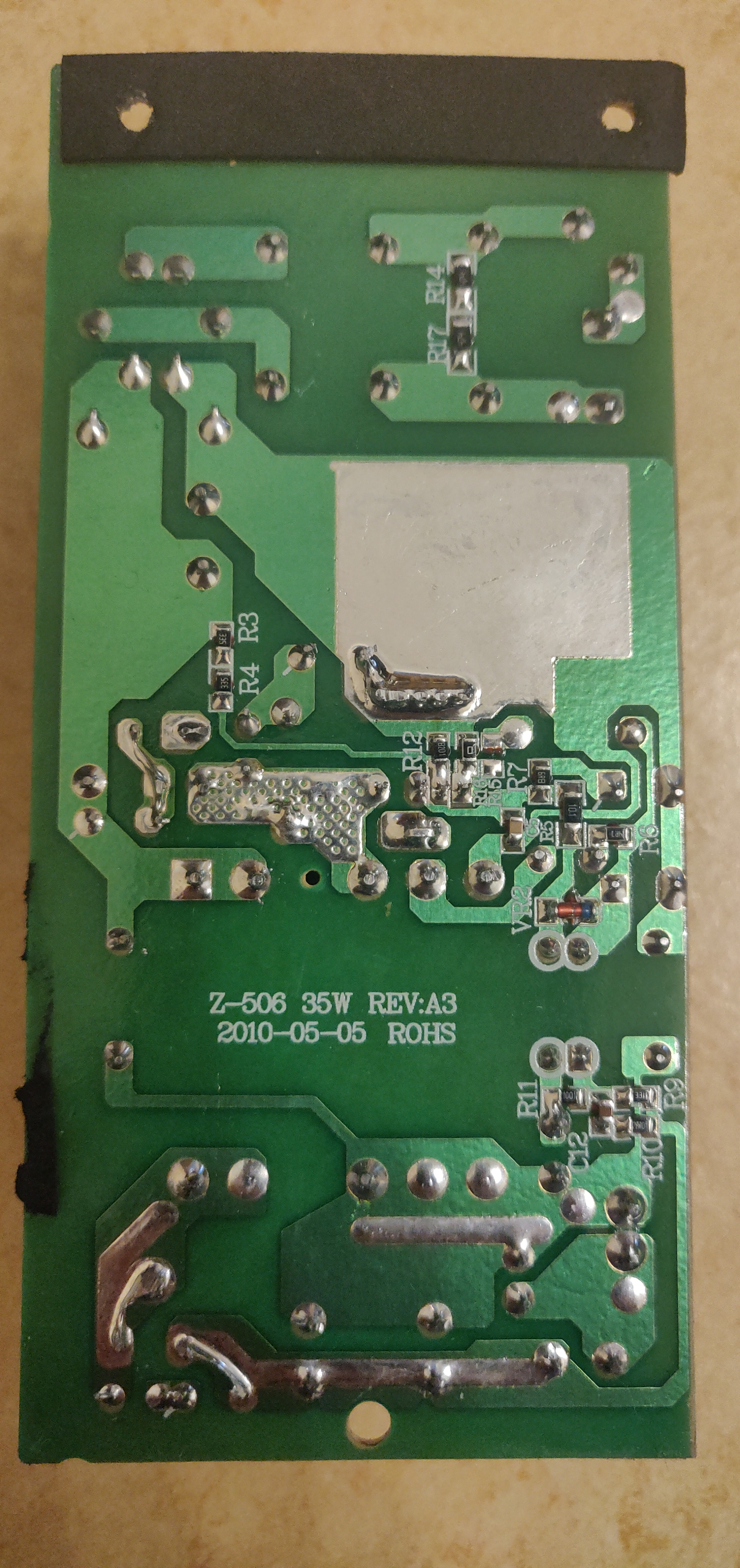

Ehrlich mal, du postest ein Bild einer völlig verrückten Leiterplatte, ohne wenigstens mal die Signaleingänge und die Stromversorgung zu kennzeichnen, und wir sollen jetzt rausfinden, wo da ein Widerstand hinkommt? Wie stellst du dir das vor? Mindestens Fotos der Bestückungsseite und ein wenig Beschriftung müssen da schon sein.

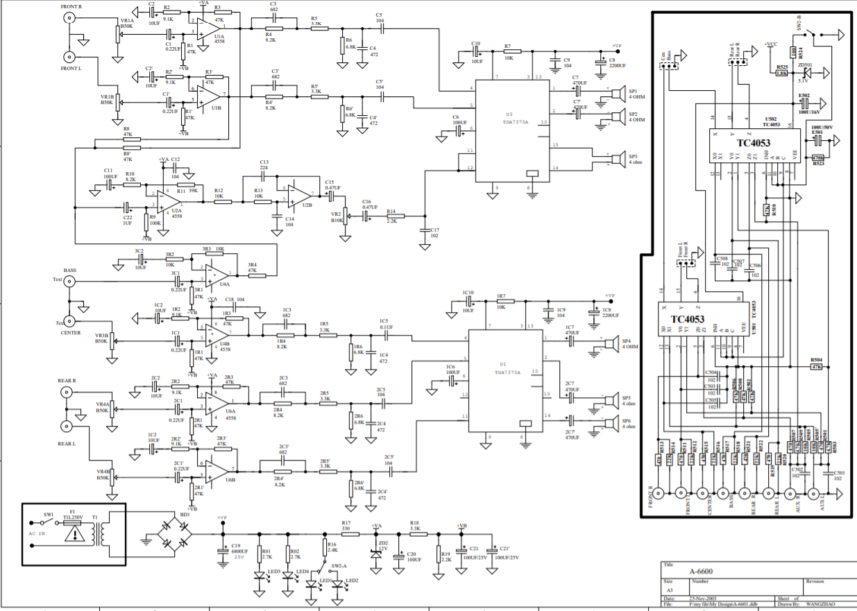

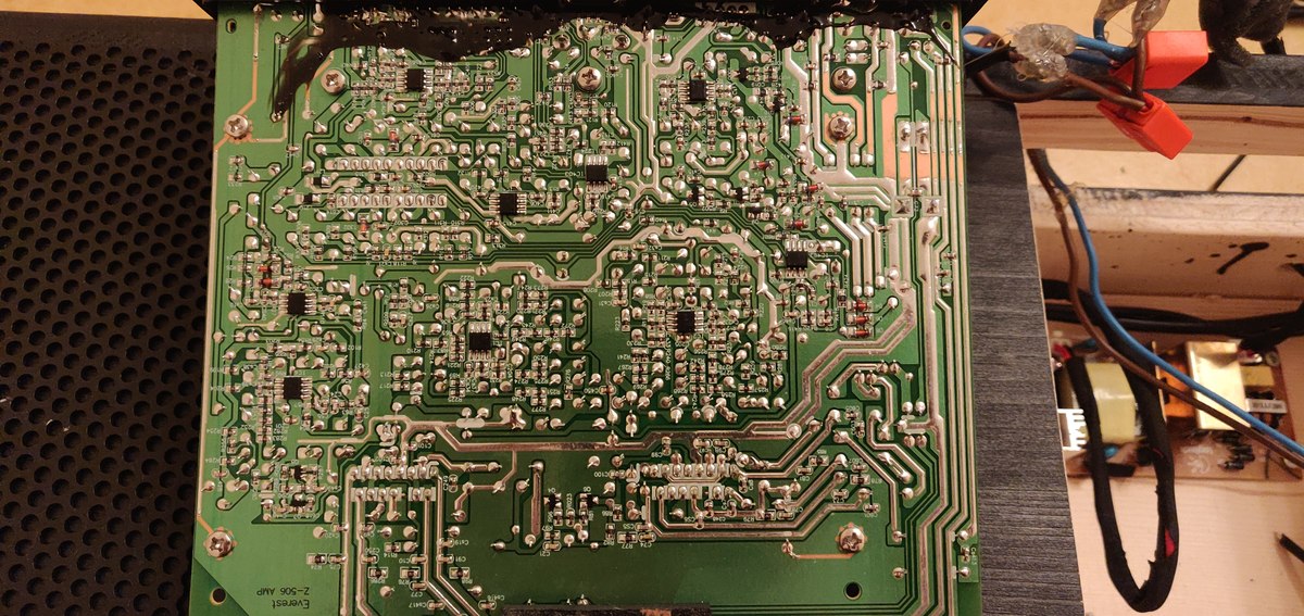

Matthias S. schrieb: > du postest ein Bild einer völlig verrückten Leiterplatte Da gibts noch mehr Bilder davon. Und auch die Info, dass das natürlich nicht nur "das Netzteil", sondern der gesamte AMP ist: https://photos.google.com/share/AF1QipN__PyJINWLDQpJe7KLg28-hUofrEhwewBux6UTGmQaTiRJxXyLG2brl_Gc8HcMEA?key=Zk5JZFRtTmkxckxQNkNta2ZXdGVoM2RRTE10SzRR Und da gibts offenbar sogar einen Schaltplan: https://de.scribd.com/document/360430036/Diagrama-Logitech-z506 Muss man sich halt anmelden und rechtzeitig wieder ab... ;-)

Ich sehe da überhaupt keine Abschalt-/Standby-Vorrichtung auser den Netzschalter. Also kannste Dir den R sparen.

Ich sehe in dem Schaltplan nichts, was automatisch abschaltet. Ist das der richtige Plan? Dieser SW1, ist das ein richtiger Schalter oder steckt dahinter eine komplexere Schaltung, die hier nicht zu sehen ist?

Sorge dafür, dass SW2b (Eingangumschaltung) immer auf High (plus) ist. So wird der Aux Eingang immer angewählt. Dann sollte es nicht ausgehen. Ist SW2 ein Relais oder was? Ich sehe sonst auch keine Standbyschaltung.

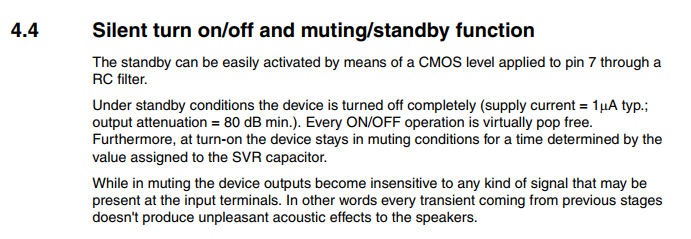

Jens G. schrieb: > Ich sehe da überhaupt keine Abschalt-/Standby-Vorrichtung auser den > Netzschalter. Im Datenblatt vom TDA7375 ist da was am Pin 7...
>Das war der richtige Schaltplan für den AMP. Könnte dieser Schalter am Mit Sicherheit nicht. Der Schaltplan zeigt ein konventionelles Netzteil mit klassischem Trafo, während die Fotos ein Schaltnetzteil zeigen. >>Netzteil sein? (Bilder) Welcher Schalter. Ich she da keinen, selbst mit der Mega-Bildgröße von über 10MB (hier ist man allergisch auf platzverschwendende Bilder ohne entsprechend großem Informatioonsgehalt - also vorm Upload Bildgröße reduzieren beim nächsten Mal).
Lothar M. (lkmiller) schrieb: >Jens G. schrieb: >> Ich sehe da überhaupt keine Abschalt-/Standby-Vorrichtung auser den >> Netzschalter. >Im Datenblatt vom TDA7375 ist da was am Pin 7... Ja und? Wenn der lt. Schaltplan nicht explizit dafür beschaltet ist, dann nützt das uns gar nix (ist ja nur ein RC-Glied da dran für einen Softstart).
Was noch dazu kommt: die LP zeigt 9 8-Beiner, während der Schaltplan nur 4 8-BEiner zeigt. Von den 16-Beinern (CMOS 4053) fehlt dagegen auf der LP jede Spur ... Die MultiWatt15er Kollegen (Endstufen-IC) könnte dagegen sogar stimmen. Also Plan und Platinenfotos passen nicht zusammen.

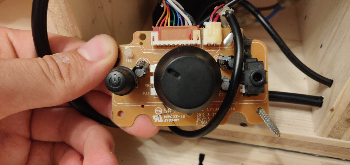

Hallo, Das ist die Platine mit dem Ein/Aus Schalter (SW1) und mit der Lautstärkenregelung. Habe leider keinen Schaltplan dazu gefunden :(. Kann man sagen ob sich hier die Standbyschaltung befindet?
Man sieht nur, das der Standby Taster direkt ans gelbe Kabel geht und sonst mit der Platine höchstens noch den Bezugpunkt teilt. Vllt. hat Q1 damit was zu tun, aber das kann man ohne weitere Messungen nicht sagen. Auch ist nach den bisherigen Unterlagen völlig unklar, wo die Anschlussleiste dieser Platine hinführt. Was hat U1 für eine Beschriftung?
>Man sieht nur, das der Standby Taster direkt ans gelbe Kabel geht und >sonst mit der Platine höchstens noch den Bezugpunkt teilt. Vllt. hat Q1 Dieser bezufgspunkt geht über den 100Ohm an den kleinen Elko, der seinerseits dann mit Masse verbunden ist. Ob das ganze dann noch sonstige Verbindungen zur umliegenden Schaltung hat, läßt sich aufgrund zu geringer Auflösung schwer/unsicher sagen, sieht aber irgendwie so aus. Eigentlioch müsste der TO sich mal hinsetzen, und den Plan von dieser Platine abzeichnen, damit man die nötigen Zusammenhänge ohne Verrenkungen erkennen kann, und vor allem klären, wo der gelbe Draht hingeht. >Das ist die Platine mit dem Ein/Aus Schalter (SW1) und mit der >Lautstärkenregelung. Habe leider keinen Schaltplan dazu gefunden :(. >Kann man sagen ob sich hier die Standbyschaltung befindet? Logisch, der bisherige Plan war ja auch schon der Falsche ... Die platinen erzählen was von Everest Z-506 AMP, der Plan aber was von A-6601 ...

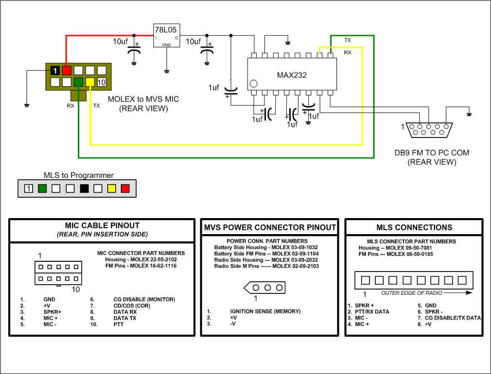

#5963346
Valentin H. schrieb: > Der Schaltplan müsste der richtige für die Platine sein. Jetzt geh doch bitte endlich woanders trollen.
Valentin H. schrieb: > Schaltplan_standby_platine.jpeg Das ist etwas völlig anderes! Hat überhaupt nix mit einer Aktivbox zu tun, sondern ist ein Wandler für RS232 serielle Signale. So wird das nichts. Wenn es dir nicht gelingt, die richtigen Pläne für die Box aufzutreiben, sehe ich da keine Lösung.
