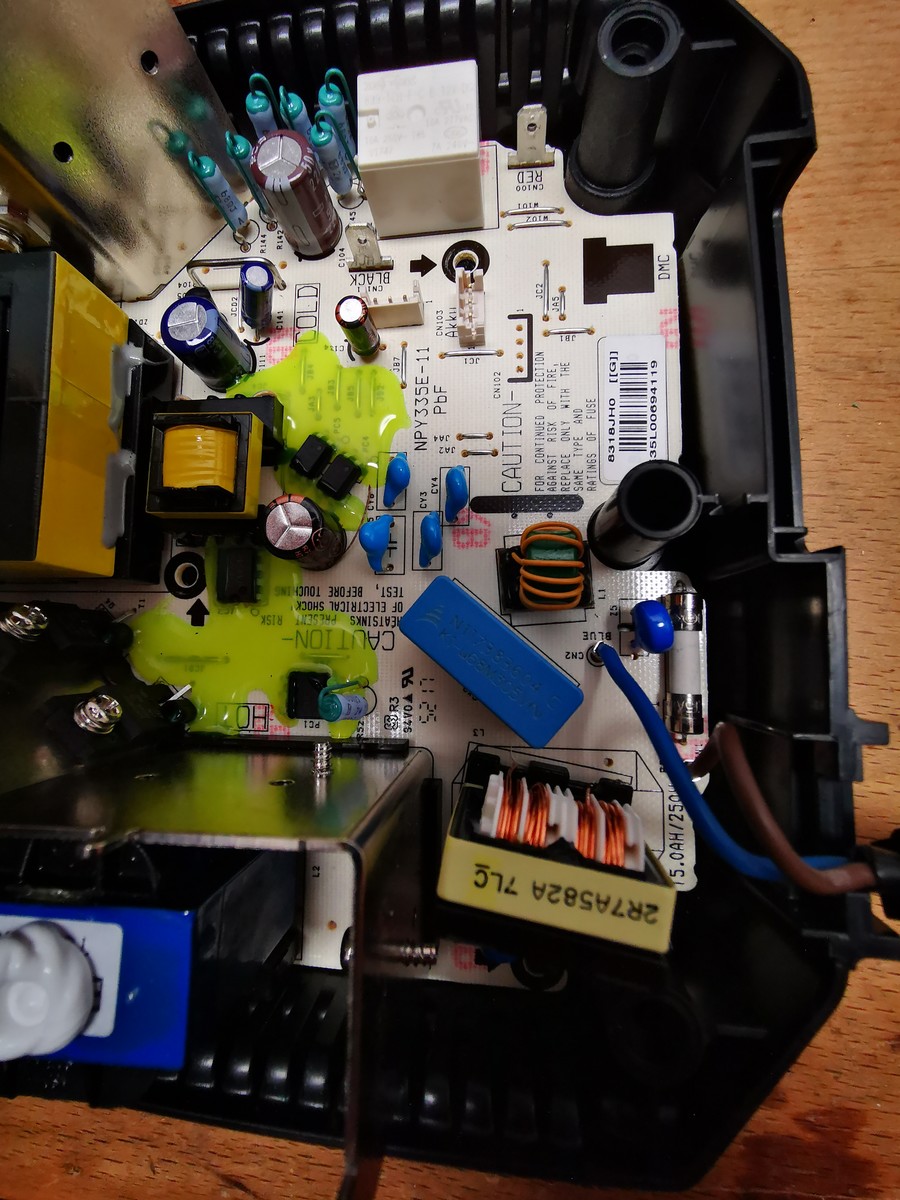

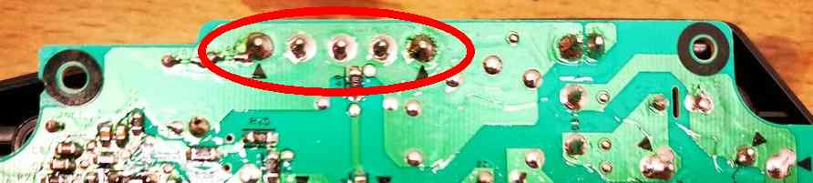

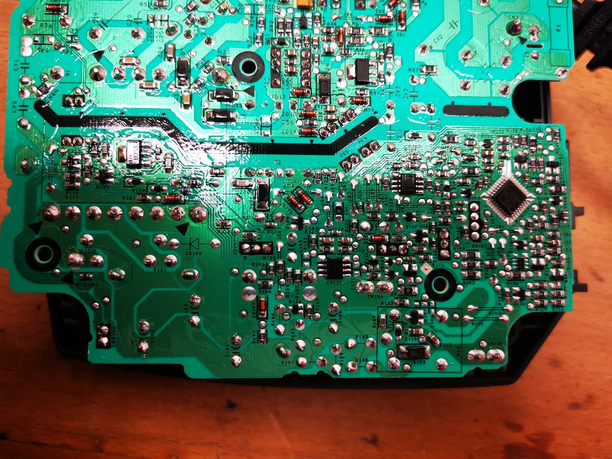

Guten Abend zusammen,
habe vor einiger Zeit ein Hilti Ladegerät (C4/36-350)) erworben soweit
so gut.
Funktionierte einwandfrei, bis auf gestern. Eingesteckt leeren Akku
rein, passierte nichts.
Am Ladegerät blinkt jetzt nur die LED sehr Langsam.
Überhitzt, wie es in der Betriebsanleitung steht ist das Ladegerät oder
der Akku auch nicht. Ein Defekt am Akku kann ich ausschließen.
Habe kurzerhand das Ladegerät mal aufgeschraubt, konnte dort leider
nichts defektes erkennen. Feinsicherung ist auch in Ordnung.
Jetzt weiß ich langsam nicht mehr weiter...
Habe oben ein paar Bilder der Platine gemacht.
Im voraus schon mal vielen Dank.
(Firma: matzetronics) #5960518
Immerhin bedeutet das, daß das kleine Standby Netzteil mit dem kleinen
Trafo vermutlich funktioniert und die Ablaufsteuerung speist.
Aber das Hauptnetzteil wird aus irgendeinem Grund nicht eingeschaltet -
sei es, das es defekt ist, sei es, das der Ablaufprozessor irgendeinen
Fehler findet.
Aber die Komplexität ist doch recht hoch, so das es schwierig ist, Tipps
zu geben. Man könnte mal schauen, ob einer der Optokoppler das
Hauptnetzteil starten will.

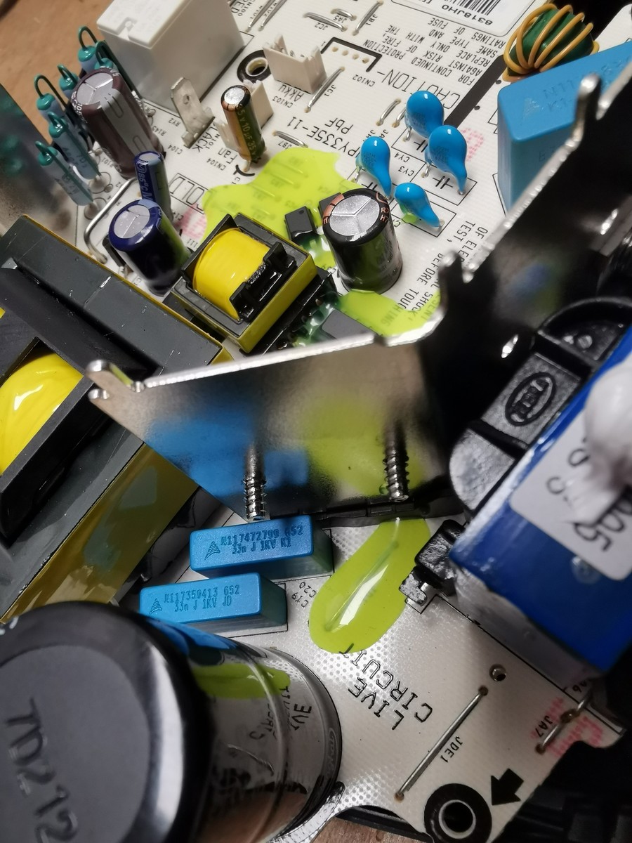

#5960546
Erst mal Optisch auf kalte Lötstellen prüfen. Alles war Schwer,
belastet, Heiß etc. ist/werden kann.
Dann mal den goldenen Low-ESR Elko gezielt erwärmen, danach die
drumrum (einzeln, abkühlen lassen! o. nachhelfen).
Als nächstes käme evtl. der 8Piner am kleinen Trafo in frage.
Identifizieren, Dabla suchen. Die Dioden der OKs prüfen.
(Firma: matzetronics) #5960718
Der wird wohl laufen, sonst käme es ja nicht zum Blinken der LED. Wie
gesagt, es wird das Hauptnetzteil sein, nicht das Standby NT.
Teo D. schrieb:
Die Lötstellen sehen zwar nicht so besonders aus, sind aber lediglich
Befestigungspunkt für die PFC Drossel.
Ob der TE die Messmittel hat, z.B. die PFC auf Funktion zu prüfen,
bleibt abzuwarten.

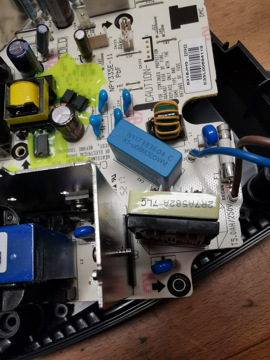

OP #5960868
Danke für die Antworten...
Habe jetzt alle Lötstellen nachgelötet, leider ohne Erfolg.
Relais schaltet, beim anlegen von Spannung.
Den Low-ESR Elko habe ich auch erhitzt, leider ohne Erfolg.
Oszy habe ich leider keines zur Hand...

OP #5961100
Relais schaltet beim Anlegen der Spannung korrekt durch.
Die 2 Dioden sperren bzw. geben durch, sind meiner Meinung nach in
Ordnung.
Kontaktprobleme kann ich mir fast nicht vorstellen, da das Ladegerät von
2018 ist und nur selten benutzt wurde.

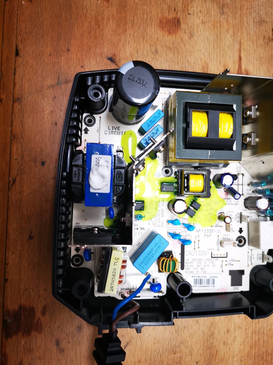

(Firma: matzetronics) #5961760
Checke doch bitte erstmal den Garantiestatus und den Preis für ein
Ersatzgerät. Ich vermute, die Komplexität des Gerätes übersteigt dein
Wissen im Moment doch sehr.
Die Ablaufsteuerung startet das Hauptnetzteil über einen der
Optokoppler. Es gilt nun, herauszufinden, ob die Startaufforderung noch
kommt, oder ob sie nicht kommt. Im ersteren Fall liegt der Fehler
vermutlich in der Primärseite des Hauptnetzteils - wenn du die
sekundären Gleichrichter etc. geprüft hast.
Im zweiten Fall findet der Controller irgendeinen Fehler in der Hardware
der Sekundärseite (Kurzschluss, Überstrom oder so), der ihn hindert, die
Laderei freizugeben. Es kann auch sein, das sowas fälschlich erkannt
wird, weil irgendein Bauteil den Fehler hervorruft.

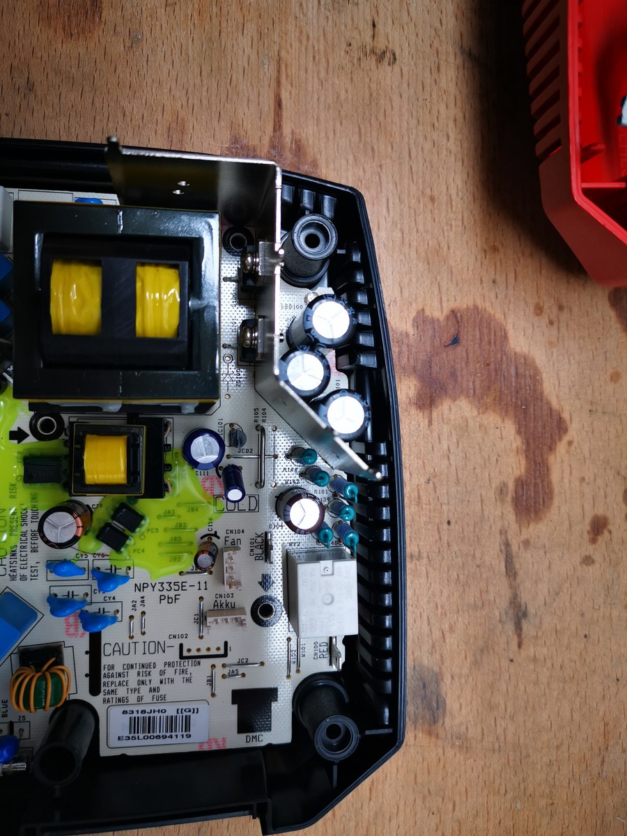

#5961924
wenn du unbedingt reparieren willst und Glück hast ist es eines der
größeren Bauteile, dan ganzen SMD Kram bei einer lackierten Platine
durchmessen kannst du fast vergessen.
Warnung vor Netzspannung setzte ich mal als gegeben voraus, wenn du nen
Kurzen machst beim Messen verdampft da schon mal etwas Metall, also pass
auf.
- Spannung am Primär Elko? ca. 320V - PFC läuft nicht, ca. >360V PFC
läuft, kann aber sein dass die im Standby aus ist. Kapazität und ESR
wären auch interessant.
- Spannung am Hilfsnetzteil? das müsste der blaue 220µf 50V C111 sein.
sowohl DC als auch AC (ripple) messen bitte. LED blinken könnte auch
bedeuten dass diese Spannung instabil ist.
- dasselbe am schwarz/Goldenen Elko neben den Optos/Hilfsnetzteil. da
dies der einzige weitere Elko Primär ist, könnte es sein dass er auch
das Hauptnetzteil mit versorgt.
- Miss die Dioden sowie Mosfets von Hauptnetzteil
- Miss die blauen 33nF auf der Primärseite, die gehören zum Netzteil
-Spannugn sekundär über den Optos wäre interessant, mit und ohne Akku.
ich kann nicht erkennen wo die hingehen (siehe nächster Punkt), aber ob
was passiert wäre schon interessant.

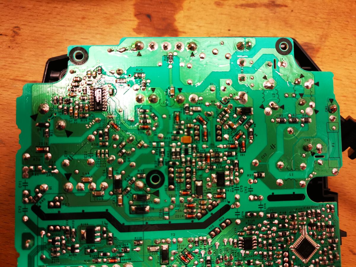

- mach mal nicht spiegelnde Bilder von der Unterseite, da das Netzteil
die Mosfets in Push-Pull Konfiguration hat sowie ein zweiter Anschluss
des Trafos nur über die 2x33nF an GND?? (oder GND und VCC?? nicht zu
erkennen) geht, ist das wahrscheinlich irgendeine Abwandlung von Fluss
oder Resonanzwandler, bessere Bilder wären echt gut.
- steht was auf dem 16 Beiner SMD Unterseite nahe Primärelko? das ist
der Controller für das Hauptnetzteil.
Wenn du unsicher bist wegen Messen am Stromnetz, löte zwei Kabel an die
Messpunkte, verbinde mit dem Multimeter, steck ein und dann umgekehrt
der Rückbau. Achtung, der Primärelko kann noch lange eine hohe Spannung
halten, mindestens bis die LED ausgeht, selbst dann können es noch ca.
100V sein.
