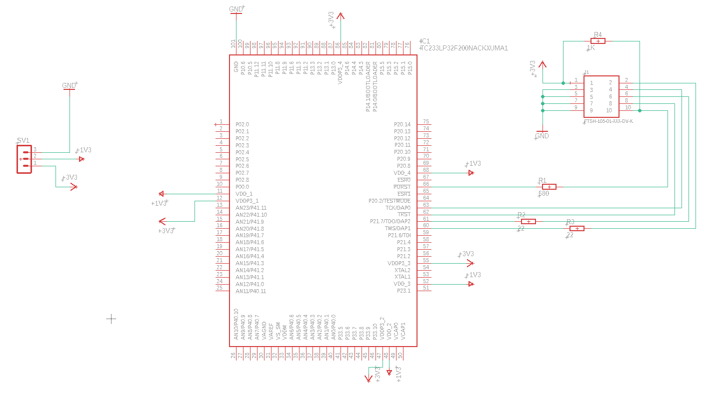

Hallo, ich versuche gerade meinen Infineon TC233LP-32F200N über die
DAP-Schnittstelle zu Programmieren. Dazu habe ich mir die Schaltpläne
auf myInfineon angesehen und nur um eine Verbindung mit dem Prozessor
herzustellen eine kleine Platine anfertigen lassen (siehe Bild). An dem
10 poligen Stecker wird ein MiniWiggler V3.1 angeschlossen der wiederum
mit dem PC verbunden ist. Auf dem PC läuft das InfineonMemTool Programm
und soll einfach nur eine Verbindung herstellen. Die Einstellungen im
MemTool und der MiniWiggler funktionieren, da ich es bereits erfolgreich
an einem Entwicklungsboard mit dem selben Prozessor von Infineon
getestet habe. Ich vermute sehr stark, dass ich einen
"Verdrahtungsfehler" auf der Platine habe, nur ich komm nicht drauf. Hat
hierbei jemand Erfahrung und kann mir weiterhelfen?!

VAGND ist nicht angeschlossen.
Offene VCAPx sind auch ein eher schlechtes Zeichen - dort müssen meist
die im Dabla vorgeschriebenen Kondensatoren ran (z.B. Pufferung interner
LDO etc).
Ich sehe außerdem keine Abblock Kondensatoren.
Disclaimer: Ich habe das Dabla nicht gelesen. Sind die Specs für
Tricore(tm) überhaupt öffentlich?

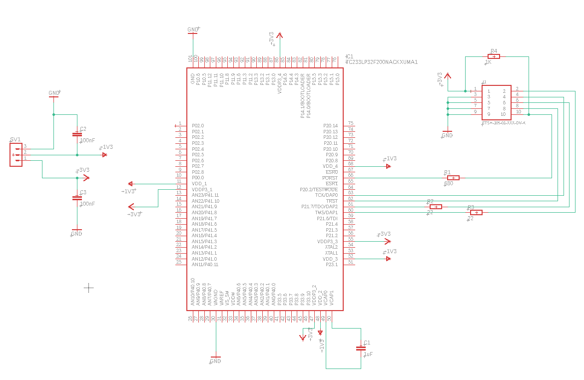

Hallo turboj, vielen Dank für deine schnelle Antwort!! Habe meinen
Schaltplan aktualisiert! Habe jetzt an meiner 1,3VDC und 3,3VDC
Spannungsversorgung jeweils einen Abblockkondensator mit 100nF gegen
Masse geschalten. Zwischen VCAP0 und VCAP1 liegt nun ein 1uF Kondensator
wie im Datenblatt von Infineon vorgegeben. Desweiteren habe ich nun
VAGND mit Masse verbunden. Habe ich noch was vergessen??? :)

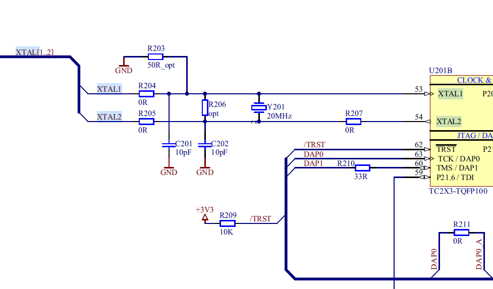

Was mir noch aufgefallen ist, der Controller verfügt ja über eine
internen Oszillator (Taktgeber). Ich könnte aber über die Pins XTAL 1
und 2 einen externen mit 20MHz anschließen der genauer arbeitet!??
Dieser wird auch auf dem TriBoard mit eingezeichnet (Bild/Y201). Ist das
sinnvoll und wenn ja könnt ihr mir einen empfehlen?
