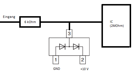

Moin, moin aus dem schönen Norden.
ich würde gerne meinen Eingang eines Messaubaus schützen und habe mir
überlegt, dass ich das doch mit einer einfachen BAV99 machen könnte.
Aufbau sieht wie folgt aus:
funktioniert das so? Wäre der erste OV-Protection die ich "baue".
Gruß Olaf

Find ich etwas riesig (optisch wie elektrisch) als es ein einfacher
Schutz wäre. Parasitäre Kapazität etc. ist auch so ein Argument gegen
Dioden vom Grobschmied. Such doch mal nach ESD-Schutzdioden.
Na ja, so eine Diode ist in CMOS-ICs schon drin.
Was versprichst du dir von deiner extern zugeschalteten ?
Wenn, dann noch 1kOhm zwischen externer Diode und IC, damit der Strom
durch die internen nicht einfach als Parallelschaltung die Hälfte ist,
sondern signifikant weniger.
Statt BAV99 auch besser BAV199, geringerer Leckstrom.
Scahu Dir mal den Sperrstrom bei höherer Temperatur an:
https://www.vishay.com/docs/85718/bav99.pdf
Sofern dich die mehreren uA nicht stören (Quellimpedanz = ?, Genauigkeit
= ?) etc,
dann ist das was Du vorhast ein erster Ansatz. BAV 199 wurde schon
genannt.
Wegen EMV ist ein Kondenstor parallel zum IC Eingang sicher ein gute
Idee .-)
Gast #5961176
Wenn du zum Beispiel 100V an den Eingang legst, fließen ca 15mA. Mal
angenommen, alle Abuteile an der 10V Versorgungs-Schiene nehmen weniger
Strom auf, dann wird sich durch diesen Stromfluss die
Versorgungsspannung erhöhen.

Olaf schrieb:
> Das Eingangssignal kann dabei ein AC-Signal sein
Deine Eingangsbeschaltung leitet negativen Strom gegen Masse ab.
> deshalb wollte ich
> Dioden mit geringer Kapazität nehmen um hier nicht zu dämpfen.
Welche höchste Frequenz kann denn die OP Schaltung verdauen? Dann kann
man sich leicht zusammen mit dem Vorwiderstand und fg=1/2piRC einen
"größtmöglichen" Kondensator ausrechnen. Und ich vermute mal, der darf
locker im nF Bereich sein.

Olaf schrieb:
> Ja das habe ich mir auch schon überlegt, dass das recht unschön ist. Wie
> geht man damit um?
mir fällt dazu nur ein Diode in Reihe mit dem Signal. Und eine gegen
GND.
Dann kommen die Begriffe Spitzenwertgleichrichtung und Hüllkurve wieder
ins Spiel.
https://www.qrpproject.de/hf_tastkopf.htm
ciao
gustav
Wenn dort ein Strom in den +10V Kondensator fließt, dann musst du damit
rechnen dass der auch voller wird. Die Spannung steigt also mit der
Zeit.
Es wäre angebracht zumindest eine Z-Diode zu nutzen um die Energie
wieder abzuleiten.
Bei 50V und 6kOhm fließt ein Maximalstrom von 8,3mA und diesen Strom
muss dann auch die Z-Diode abhalten können.
Der 6kOhm Widerstand (0,33W Verlustleistung) sollte schon ein 0,5W oder
besser ein 1W Typ sein. Du kannst auch mehrere 0,1W SMD Widerstände in
Reihe schalten.

Heinz schrieb:
> Okay, also reicht bei -20V ein einfaches Ableiten zu dem -5V, auch
> wenn die Spannung etwa nur 10mA verbraucht?
Diese Frage ergibt keinen Sinn.
Wenn du -20V nach -5V ableitest, hast du einen Kurzschluss. Und Spannung
verbraucht keinen Strom.
Wenn du vermeiden möchtest, dass sich eine Versorgungsspannung aufgrund
von Strömen in die falsche Richtung (Ableitströme) überhöht, dann kannst
du dass in geringem Umfang mit Zenerdioden verhindern oder für größere
Ströme mit TVS Dioden oder wenn es noch belastbarer werden soll, dann
mit einer Crowbar.

Heinz schrieb:
> Hm ? Aber die Diode ist doch genau so geschaltet, dass positive Ströme
> mit einer Spannung >5V auf +5V abgeleitet werden?
20V minus 0,7V = 19,3V
Wenn du diese 19,3V mit 5V verbindest, hast du einen Kurzschluss. Es sei
denn, die 5V sind dann keine 5V mehr, sondern eben 19,3V.
