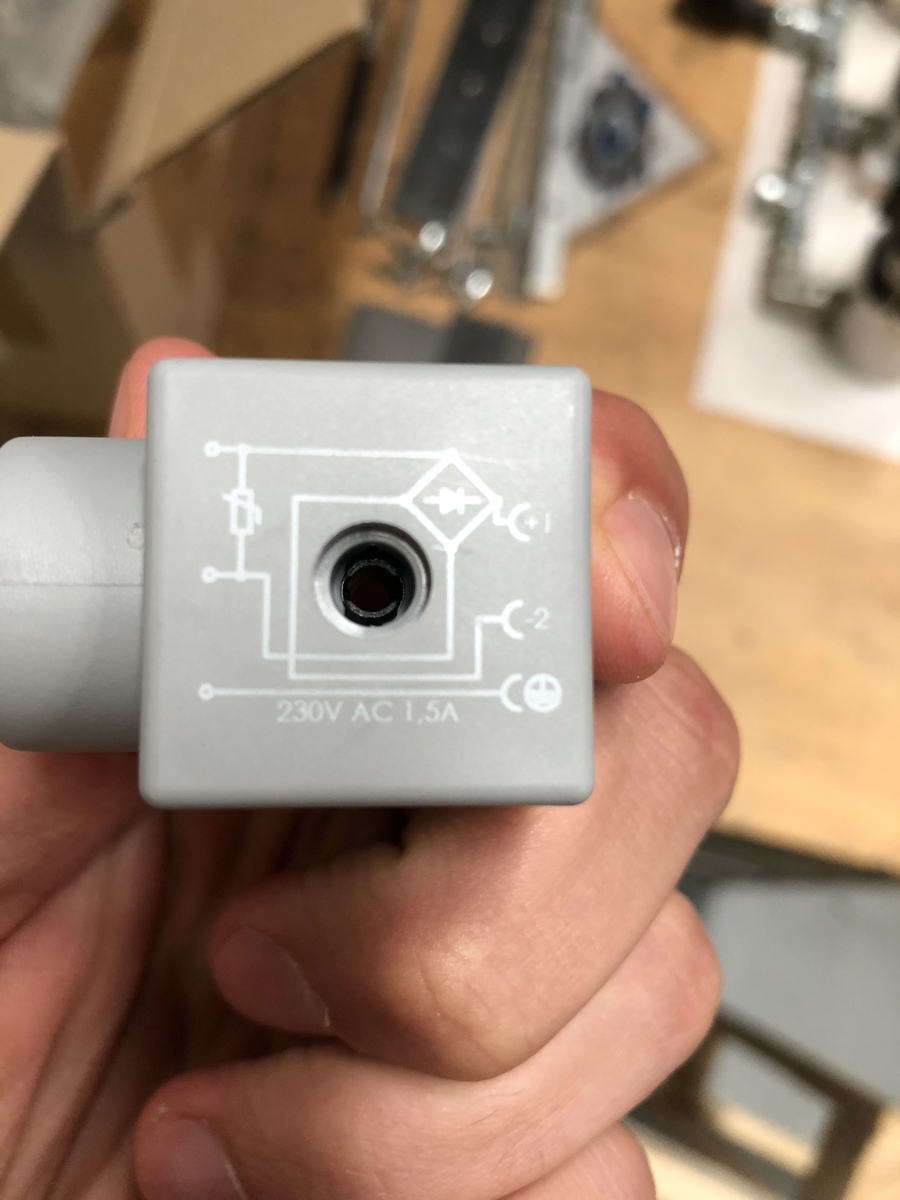

Zu meinem Problem: Ich habe 3 parallelgeschaltete Magnet-Ventile in
einem pneumatischen System, die ich gerne einzeln ansteuern würde. Das
Typenschild an den Ventilen setzt dafür 230V/1.5A voraus. Sobald also
Strom an den Ventilen anliegt öffnen sie sich, wenn nicht sind sie
geschlossen.
Könnt ihr mir eine Schaltung und ein Programm empfehlen mit dem ich das
realisieren kann?
PS: mir geht es hier erst mal nur um das Ansteuern, später soll aber
auch eine automatische Regelung möglich sein. Entsprechend wäre es gut
wenn es noch Platz für Inputs von Druckmessgeräten gibt.
Schon mal vielen Dank :)

Sicher, das die Ventile 1,5A 230V haben? 350W sind ja schon fast
Durchlauferhitzer...
ODer meinst du eher 1,5VA?

Bei den Ventilen bin ich mir nicht sehr sicher... Ich hab mal ein paar
Bilder angehängt was da jeweils draufsteht. Vielleicht liegt es aber
auch an dem hohen Druckbereich den die Ventile aushalten? Sie sind
allgemein recht groß und schwer.

1,5A kann der Gleichrichter in dem Ventilstecker. Über die Spule des
Ventils lassen sich leider keine Informationen finden, aber mehr als ein
paar Watt sind das nicht.
Aber das war ja auch nur am Rande.
Jap. Kleinsteuerrelais alá Siemens Logo oder Eaton Easy sind super für
einfache Steueraufgaben.
Für eine Regelung musst du nur drauf achten, dass das Maschinchen
analoge Eingänge (meist 0...10V oder 4...20mA) hat und es dafür einen
Regler-Baustein (also in der Software) gibt.
