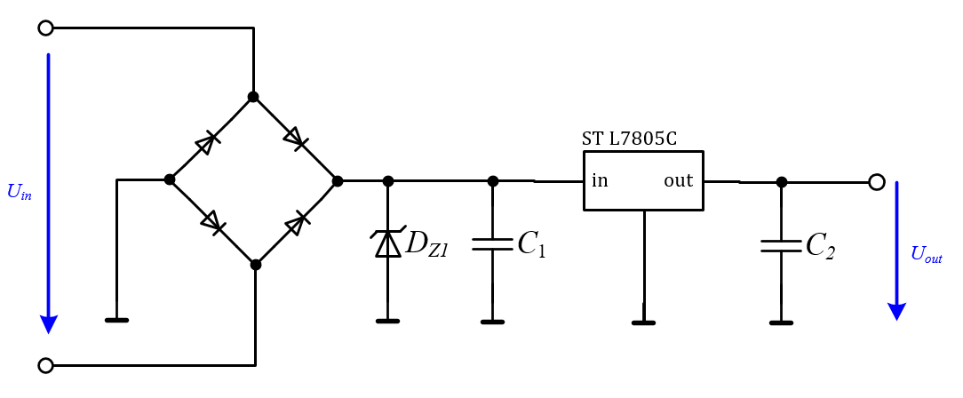

Liebe Menschen! Ich tüftel momentan an einer kleinen Schaltung, die es mir ermöglicht mein Handy mittels meines Nabendynamos am Fahrrad zu laden. Ich weiß, dass bereits kostengünstige fertige Module verfügbar sind und ich das Din wahrscheinlich auch nie viel nutzen werde, trotzdem finde ich den Gedanken sehr nett so etwas zu bauen. Der Nabendynamo, den ich verwende, liefert angeblich bei 6V 3W wobei ich nicht weiß wie die Leistungsbegrenzung gegeben ist, da sich die Spannung ja proportional zur Drehzahl erhöht, aber das nur so nebenbei. Die grundsätzliche Idee wäre das Wechselsignal mit einer Brückenschaltung gleichzurichten und dann zu stabilisieren. Ich hätte momentan eine 16V Zenerdiode eingeplant, um meinen Regler vor Überspannung zu schützen, anschließend ein fetter Elko, um das ganze möglichst gut zu glätten und dann rein in den STL7805, ein Festspannungsregler, der mir das Ganze auf 5V reguliert. Ich hab das ganze auch soweit mal aufgebaut, selbstverständlich noch ohne Handy, und es scheint recht gut zu funktionieren. Ich habe allerdings noch bedenken was passiert, wenn der Akku vollständig geladen ist und ich weiter den Dynamo die Schaltung speisen lasse. Weil bei Elektromotoren habe ich ja genau aus dem Grund immer eine Rückflussdiode, um schaden an der dahinterliegenden Elektronik zu vermeiden, oder? Würde dann die Energie, die der Generator noch erzeugt mir nicht mein Mobiltelefon schmoren? Und wie könnte ich das verhindern? Wo setz ich die Energie dann frei? Oder liege ich da sowieso gänzlich falsch? Ich würde mich über Anregungen und Diskussionen freuen. ? Jocobes
Die Dreibein Regler mögen es grundsätzlich nicht, am Ausgang Spannung anzulegen, während am Eingang nichts ist. Bei grösseren Reglern als dem 7805 legen viele Leute deswegen eine Diode vom Ausgang zum Eingang. Wenns schon der Dreibeiner sein muss, dann nimm z.B. die 7806 Type und lege eine normale Si-Diode in den Ausgang - plus eine Schottky, um auf etwa 5V zu kommen. Oder du legst die Masse der Reglers per Si-Diode um 0,7V hoch und machst dann eine Si-Diode in den Ausgang. C2 muss dabei trotzdem zwischen Masse des Reglers und dem Ausgang bleiben.
Ah macht sinn, also in den phasen wo ich nichts vom Dynamo bekomme taugt das dem Regler nicht? Weißt du warum nicht? Also was da passiert? Muss überhaupt kein Dreibeinregler sein, hast einen vorschlag für mich was besser geeignet wäre? Und Diode beim 7805er um zu verhindern das Strom zurück in den regler fließt, oder wie kann ich mir das vorstellen?

Jocobes S. schrieb: > > Muss überhaupt kein Dreibeinregler sein, hast einen vorschlag für mich > was besser geeignet wäre? > Eine 5 Watt / 5V1 Z-Diode.
wär einen versuch wert eigentlich. Aber was passiert denn dann wenn mein akku voll ist und der Generator weiterlauft? Fließt mir der ganze strom durch die z-diode ab?

Jocobes S. schrieb: > Fließt mir der ganze strom durch die z-diode ab? Ja, das heisst natürlich auch, das dann die Beleuchtung auch nicht richtig funktioniert. Es macht also schon Sinn, eine der vielen, etwas aufwänderigen Ladeschaltungen aus dem Netz zu benutzen. > Der Nabendynamo, den ich verwende, liefert angeblich bei 6V 3W wobei > ich nicht weiß wie die Leistungsbegrenzung gegeben ist, da sich die > Spannung ja proportional zur Drehzahl erhöht, aber das nur so nebenbei. Viele Anfänger berücksichtigen nicht, das ein Fahrraddynamo eher eine Stromquelle, und keine Spannungsquelle ist. Deshalb haben solche Dynamos teilweise Leerlaufspannungen von über 100V.
Matthias S. schrieb: > Die Dreibein Regler mögen es grundsätzlich nicht, am Ausgang Spannung > anzulegen, während am Eingang nichts ist. Wenn am eingang tatsächlich "nichts" ist (oder z.B. ein Brückengleichrichter, der keinen Strom durchlässt), dann passiert dem Regler auch nichts, weil kein nennenswerter Strom fließt. > Bei grösseren Reglern als dem > 7805 legen viele Leute deswegen eine Diode vom Ausgang zum Eingang. Größer im Sinne von "höhere Ausgangsspannung". Dort ist das dann nötig, wenn 1a. am Ausgang tatsächlich ein Speicher angeschlossen ist, der ausreichend viel Energie zu rückspeisen kann und 1b. am Eingang tatsächlich etwas hängt, das den Eingang auf 0V herunterzieht. Denn wenn die Differenz zwischen Ausgang und Eingang so groß wird, dass die interne BE-Diode des Ausgangstransistors zu leiten beginnt, dann kann die Verlustleistung im Regler zu groß werden und diesen zerstören. Bevor also etwas zum "Grundsatz" erklärt wird, muss man die Wirkmechanismen kennen. In der Praxis ist diese Angstdiode über dem Regler bei locker 90% der Einsatzorte völlig unnötig. Jocobes S. schrieb: > Der Nabendynamo, den ich verwende, liefert angeblich bei 6V 3W Er liefert bei einer bestimmten Drehzahl 6V, wenn du gleichzeitig 3W entnimmst. Wenn du die 3W nicht entnimmst, ist die Spannung deutlich höher. radfahrer schrieb: > Da gebe ich Deinem L7805C bei Bergabfahrten keine Überlebenschancen. Weil kurz vorher die Z-Diode dank der anfallenden Leistung den Deckel lupft. Aber auch schon bei 16V am Eingang, 5V am Ausgang und 500mA wird dem 7805 mächtig warm. Denn dann muss der 5W umsetzen. Es gibt Lötkolben in dieser Leistungsklasse... ;-) Jocobes S. schrieb: > Ich habe allerdings noch bedenken was passiert, wenn der Akku > vollständig geladen ist und ich weiter den Dynamo die Schaltung speisen > lasse. Dann schaltet die Akkuladeschaltung den Strom zum Akku ab. Denn dein Steckernetzteil kann ja auch wenn der Handy-Akku voll ist, noch immer 1A bereitstellen.

Jocobes S. schrieb: > Ich tüftel momentan an einer kleinen Schaltung, die es mir ermöglicht > mein Handy mittels meines Nabendynamos am Fahrrad zu laden. Hast du dir auch nur mal 1/10 Sekunde überlegt, was dein Handy macht, wenn dauernd die Spannung kommt und wieder geht, wiel du mit dem Fahrrad an jeder Ampel oder gar jedem Fussgänger stoppen musst ? Jocobes S. schrieb: > wobei ich > nicht weiß wie die Leistungsbegrenzung gegeben ist, da sich die Spannung > ja proportional zur Drehzahl erhöht Tja, vielleicht erst Grundlagen der Dynamos erlernen ? Zwar steigt mit steigendem Tempo mit dem der Magnet an den Spulen vorbeirauscht auch die Spannung, aber bei steigender Geschwindigkeit steigt auch die Frequenz, und mit einer geeigneten Induktivität kann man dann den Strom begrenzen. Natürlich sind Fahrraddynamos so gebaut, die 6V/0.5A Glühlampen sollen ja nicht kaputt gehen. Jocobes S. schrieb: > wenn der Akku vollständig geladen > ist und ich weiter den Dynamo die Schaltung speisen lasse Dasselbe wie dein Handy in der Steckdose eingesteckt zu lassen obwohl es voll ist ? Bleibt das Fahrrad stehen, erzeugt der Dynamo 0V, ist ein 7805 rückstromfest. Die 78xx lassen erst Strom bei mehr als 7V zurück fliessen.

Gleichrichter, Schalter, Widerstand, 4 NiMH Zellen, SchutzZD, und dann das Mobilphone.

Aus der Praxis: Eine ähnliche Schaltung habe ich meiner Schwester fürs Navi an ihr Fahrrad gebaut. Zusätzlich: Kleines Kühlblech 5,1V Z-Diode am Ausgang Widerstände an den Datenleitungen Einschalter am Eingang Das hat mehrere Jahre gehalten, bis es die Witterung zermürbt hat. Jetzt wird eine Powerbank mitgenommen. MfG

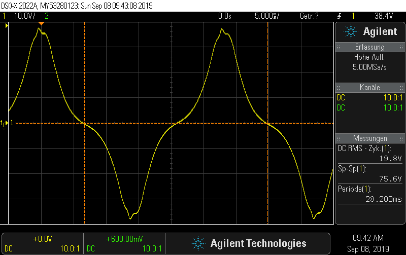

Jörg W. schrieb: > 100 V dürften übertrieben sein, und auch für 50 V muss man schon recht > schnell fahren. Es kommt hier sehr drauf an wie die Spannung gemessen wird. Die Effektiv-Werte sind hier tatsächlich nicht so hoch. Das was bei einem Nabendynamo rauskommt ist kein Sinus, die Scheitelpunktwerte liegen aber sehr viel höher > man muss die Kurvenform mal gesehen haben. (sind auch in dieser Bibel) Die Spannung hinter einem Brückengleichrichter und Elko unbelastet sind da schon ganz schön heftig.
Trotzdem sehe ich in der "Bibel" nichts, was auch nur annähernd an 100 V rankäme.

Jörg W. schrieb: > Trotzdem sehe ich in der "Bibel" nichts, was auch nur annähernd an 100 V > rankäme. Ich habe mal ein SON-Nabendynamo mit 26pole von Hand angeschubst, Ausgang unbelastet. Die Geschwindigkeit ist roch recht gering mit 10,3 km/h. Da die Spannung nahezu proportional zur Geschwindigkeit steigt kommt da schon was zusammen. Die Gleichspannung hinter einem Gleichrichter wäre hier natürlich 1/2 von der Spize-Spitze Spannungsangabe minus 1,4V Diodendurchlass.
