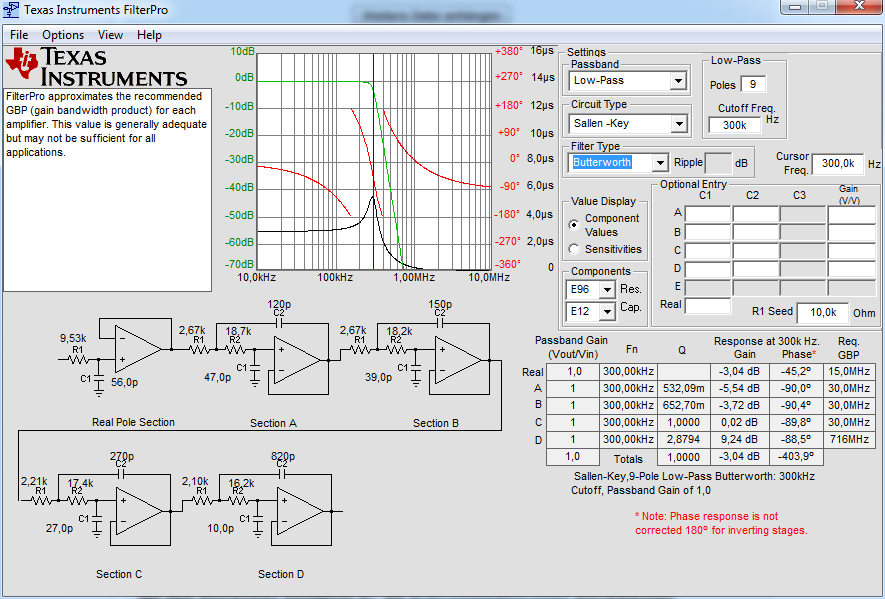

Ich habe dir mal einen Screenshot angehängt von TI Filter Pro, ein
Progrämmchen, das ich schon länger auf dem PC habe.
Demnach könnte man den ersten OPA noch mit 1MHz durchgehen lassen, die
anderen liegen höher und der letzte soll demnach über 700MHz GBW haben
müssen.
Lies dazu auch den Text in dem Fenster links oben.

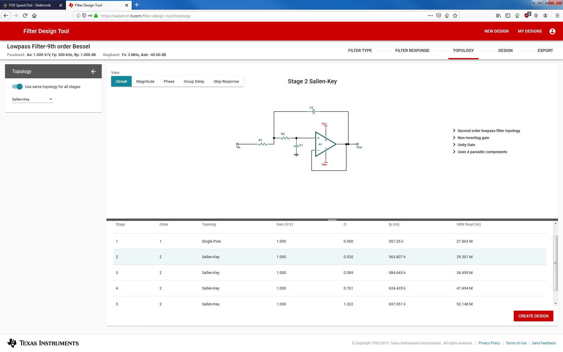

Hier die Online-Version-
https://webench.ti.com/filter-design-tool/filter-type
Ganz so schlimm sieht es mit dem Online-Tool nicht aus. Je nach Stufe
geht es mit der GBW bei ca. 28 MHz los und bis zu ca. 48 MHz. Das Tool
schlägt den OPA2889 vor und bietet in einer Liste noch 18 andere
Alternativen an. Es werden auch Aussagen zu den Komponnenten gemacht.
Widerstandstoleranz 1%, Kapazitätstoleranz 2%.
So sieht es in der analogen Welt aus.
Der Filtertyp ist Bessel und wird mit Single Pole und Sallen-Key
realisiert. Bessel hat das günstigste Phasenverhalten. Wenn es etwas
holpriger sein darf, z.B. mit Chebyshev, dann reduziert sich ggf. die
Filter Order und Anzahl der Stages. Die Welligkeit kann man dabei noch
auswählen.
Jetzt hast Du etwas zum Testen. Der Abend ist gerettet.
mfg Klaus
Gast #5962340
Klaus R. schrieb:
> Je nach Stufe
Hmm, also bei mir sind es mit FilterPro 3.1 92 MHz in der 5. Stufe.
Wobei das tatsächlich benötigte GBP auch von der gewünschten Verstärkung
abhängt (vom TO nicht spezifiziert).
Dass die SK-Topologie für LP-Anwendungen ungünstig sein kann
(Durchlässigkeit bei hohen Frequenzen) ist bekannt?
#5962344
Es gibt keine harte Grenze für das benötige GBW des Opamps. Es hängt
einfach davon ab wieviel Fehler die Übertragungsfunktion haben darf.
Eine weitere Anforderung ergibt sich bei der slew rate. Die slew rate
des Opamps muss auf jeden Fall deutlich größer sein als die des Signals
in jeder Stufe der ganzen Kette.
Gast #5962358
Genau, die in FilterPro berechneten Werte sind auch nur als erster
Anhaltspunkt gedacht. Grundlage ist wohl eine Formel:
   10 x Fc x Q
Also das Zehnfache der Grenzfrequenz multipliziert mit dem benötigten
Gütefaktor, für die fünfte Filterstufe sind das 700kHz * 1.32. Der
Faktor 10 wird manchmal in der Literatur als Daumenregel genannt.
