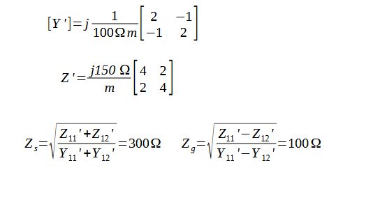

takac schrieb:
> Kann es sein das die Musterlösung falsch ist?
Wie bereits geschrieben: Ein paar mehr Angaben dazu wären ganz gut. Was
ist zum Beispiel dieses merkwürdige m?
Unabhängig davon sieht man aber sofort (durch zusammenmultiplizieren),
dass Z' nicht die Inverse von Y' ist. Wenn beide zum selben Zweitor
gehören sollen, kann das schonmal nicht sein.
Das ist eine Übungsaufgabe, zu der es wohl keine weiteren Informationen
gibt. Was auch gar nicht notwendig ist, weil alle Größen zur Berechnung
von Zs und Zg gegeben sind. Einfach einsetzen und ausrechnen. Dann kommt
das heraus, was oben steht.
