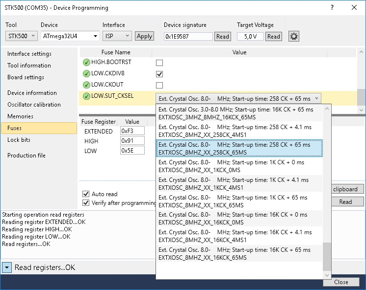

Hallo zusammen.
Ich benutze einen ATMega32U4 um einen Motor anzusteuern. Dabei habe ich
jetzt aber ein Geschwindigkeitsproblem festgestellt. Ich kann mit der
Ansteuerfrequenz nicht so hoch gehen, wie ich möchte, weil der ATMega
irgendwann sein Limit erreicht.
Allerdings muss ich zugeben, dass mir die Parametrierung des ATMega noch
nicht ganz klar ist. Vielleicht könnt ihr mir da helfen.
Ich habe einen externen Quarz mit 16MHz. In den Projekteigenschaften von
Eclipse kann ich die "MCU Clock Frequency" einstellen. Ich denke, dass
das dasselbe ist wie die F_CPU. F_CPU definiere ich im Code nicht; den
Wert von "MCU Clock Frequency" habe ich auf 2.000.000 (also 2MHz)
gesetzt. Warum? Weil nur dann die Zeiten, die _delay_ms erzeugt stimmen.
Wenn ich in main nichts mache außer eine LED zu toggeln, erreiche ich
damit 200kHz. Auch wenn ich "MCU Clock Frequency" auf 16MHz setzte,
bleibt es bei 200kHz. Aber so wie ich das verstehe, stellt der MCU bzw.
F_CPU Parameter ja auch nichts ein, sondern sagt dem Code nur, wie der
Chip konfiguriert ist.
Im Anhang noch das Bild von den Fuses. Das ist die Standardeinstellung,
weil ich die Unterschiede nicht verstehe. Kann ich damit den Chip
beschleunigen? Und wie sind die Einträge zu verstehen?
Besten Dank!!
Sebastian

Wirklich? Das Limit (aka Grenze) liegt eher beim Programmierer als der
Hardware.

Dann stimmt deine Einstellung in der Hardware nicht, denn 2 MHz ist um
Faktor 8 zu wenig. Surprise, surprise, es gibt eine DIV8 Fuse 8-0

Der Haken bei LOW:CKDIV8 muss weg! Denn damit wird der Quarztakt intern
durch 8 geteilt!
Siehe AVR Fuses.
von Sebastian R. (lange_leitung)
Besten Dank Falk!!! Ich hatte ja gehofft, dass es "nur" so was einfaches
ist, wovon ich bisher noch nichts wusste.
Jetzt erreiche ich 1,6MHz. Das heißt dann, dass das Toggeln 10
Rechenschritte benötigt; richtig?
Sebastian

von Stefan F. (Gast)
Wenn der ATmega unerwartet um Faktor 8 zu langsam läuft, liegt es daran,
das man vergessen hat, die CLKDIV8 Fuse zu löschen.
Alternativ kannst du den Prescaler per Software umkonfigurieren, dazu
dient das Register CLKPR.
