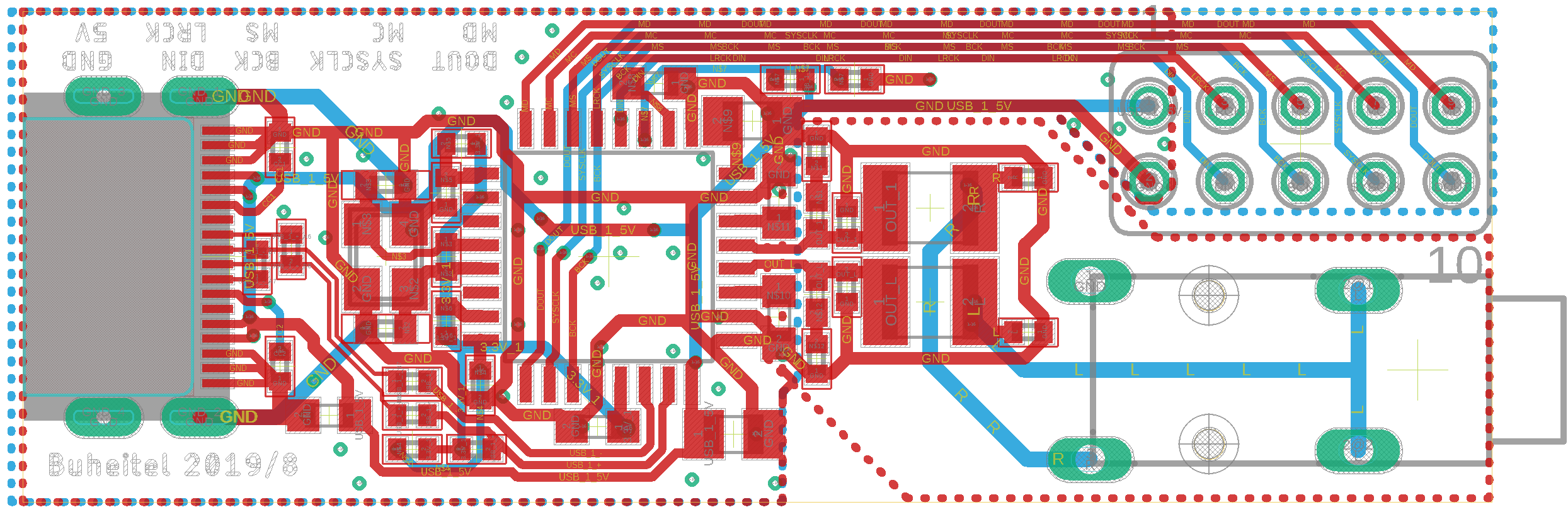

ich habe eine kleine Platine entworfen mit dem PCM2707C USB Audio Codec
http://www.ti.com/lit/ds/symlink/pcm2707c.pdf , natürlich mit einer USB
Buchse und einer Kopfhöhrerbuchse.
Tja, der Codec wird am PC erkannt, die Spannungen passen, die 12 MHz
kann ich mit dem Oszi messen und auf dem Header kann ich die I2S Signale
zappeln sehen. Aber: Ich bekomme kein Analogaudio raus. Die Pins V_outL
und V_outR liefern nur DC.

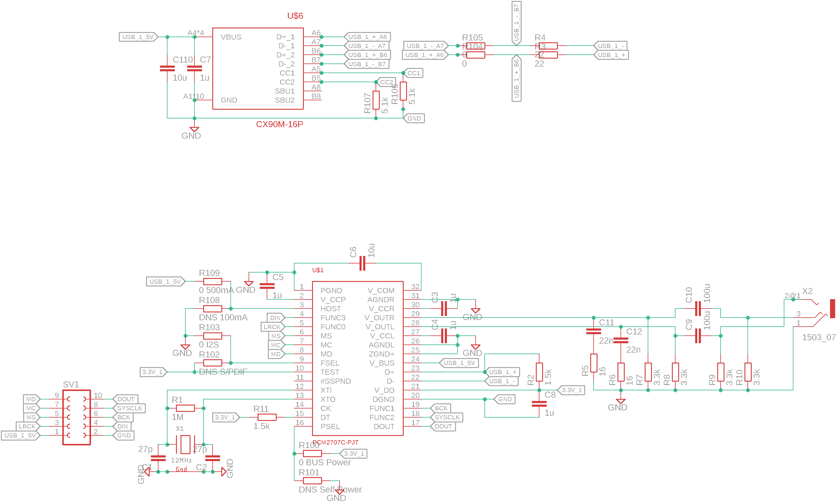

Und??? Na? Fehler gefunden! Und zwar kann man mit fsel die Funktion der
FUNC IOs einstellen. Ich hatte fsel auf Masse gelegt, damit da I2S
rauskommt. Weil das kann man ja auch brauchen. Aber, dann kommt auch
kein analog mehr. Jetzt habe ich fsel auf high gezogen und schon
funktioniert alles wunderprächtig. Meine Frage ist jetzt:
Steht das irgendwo im Datenblatt, dass das analoge Audio aus ist wenn
fsel low ist?
(Firma: fritzler-avr.de) #5964277
Also ich hatte gestern Abend auch ins DB geguckt und da steht nur, dass
fsel zwischen I2S und SPDIF umschaltet.
In Figure27 kommt FSEL auch nichtmal in die Nähe des DAC.
Ich wollt erst was zum MuteSelect schreiben, aber der is ja nur beim
06er aktiv, der 07er hat da ja nen SPI!
(haste nCS dieses SPI auch auf high gelegt zur Sicherheit?)

Ich hatte auch Mute im Verdacht, aber die haben ja alle einen internen
Pulldown. Ja schade dass der Stein zwar SPDIF und Analogaudio kann aber
nicht I2S und Analogaudio. Aber ist mir auch egal. Ich brauche
Analogaudio, ein Freund I2S und beides kann meine Hardware je nach
Bestückung.

Ja, der hat nen Pulldown, aber es kann ja etwas Dreck zwischen den Pins
oder auf der Leiterplatte dann doch fürn H pegel sorgen ;)
Warum du die eine Seite der USB Datenleitungen mit 22R und die Andere
mit 0R anschließt erschließt sich mir auch nicht so ganz.
USB-C kannste ja in beide Richtungen einstecken.

Ja ist Eagle. Für das Hobby reicht das, wo ist das Problem? Die Farben
kann man selbstverständlich selber einstellen wie man will, ich finde
das aber so vollkommen OK. Meistens blende ich sowieso nur eine Lage
ein.
