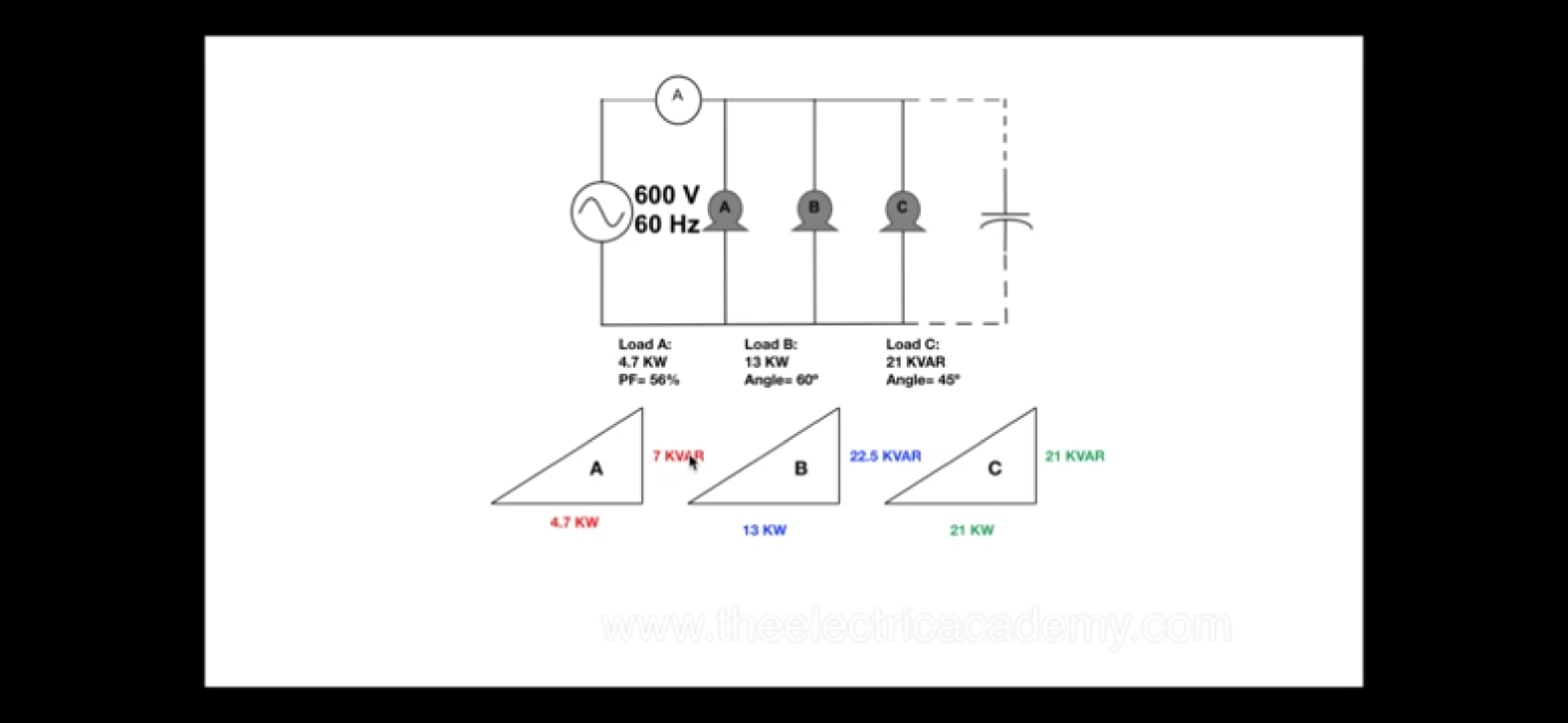

Gast #5963604
Hallo Leute
Danke vielmals.
Ich moechte lediglich wissen, wie man das macht und wollte herausfinden
welchen Kondensator ich da nehmen muesste
Bei 10.20 sieht man die Schaltung
https://youtu.be/dAoEmjUZUGM
Wenn ich die Formeln von Elektrofan anwende, dann komme ich vin
Blindleistung Pc = Uc x Ic
auf Pc= Uc x Uc x w x C = Uc^2 x w x C
Damit braeuchte ich mit f=60Hz und Pc =20kVA
C= Pc/(w x Uc^2)=147,4uF
Ich haette dafuer nun einen Folienkondensator genommen, einen anderen
finde ich nicht.
Was sagt die Praxis?
https://de.farnell.com/kemet/c4dehpq6150a8tk/kondens-150-f-600v-pp-dose-kunststoff/dp/2709812?pf=310045290%2C310141096&krypto=bLtVlT%2B8K641KSqbuMBhkeCG9XN6ADqhspt50lbWbcM7cU3y8qlMNxn15GacBycWkJmw5Nc1G2io6NNiBut%2B2Y7xaBBIY1AAOyE7v%2BRW7bHJM6pJySl9geBTsykUhjZm8VpKBToWhaB3wF6vfPJqx1ph%2Fl30l%2B3AOmVzDsD%2B6dpvBIxEGKMH8RrLhvbf9tTTKJ4k4pWghI09mWVIh5SpOOeckeXtRGCYmg2NlcyMnzrZ5Tf0rl%2FYGYDU0k7Dkq1lgYQW6f8LYuXU7nZGNS3gAs8JM7%2FZeqAqDSfEh1zUuurNlkv2nXueDQ7pdkkrhnuIO3EIJCsGi0AJw%2Be6x1epalbyBWGKcl4joW5jn6n3RKrN6pnjSGNirATQRW8YY1FIXwxMDkxbRiH8Yo5mkWJHO2Td45Ls%2B2uKMEioqD4%2Fh2hguq6AxbIuAdWndbwN1%2F9UBCMBgohuNVz0%2BgTF%2BcRGHtRJGfOHiRb1HMW8T6SYA3ndk7wjUFeztJJZVlgXqBARULyM%2FBYH3CdyCVIRQED%2FLVkKIoTAurR%2BrYFThMwVe3XdI5FsbFOKlSp0wwblQecQB%2BCWEDTFexMJtmPudE7lrezD31fn9vzJ3gq%2Fb7ucRlfpjXEppFc5GCXI6kgeVI2RGsA7LODNiOm5rjLUr68rQh8fbQ9tqoeGTNAaocK%2Bty9fhfdSDTQ4xNQ0FgGuSsWoxC4Wh9xWS59h58mQQ2p8dF6%2BGYxolPGieL%2BuvNDy4jFtI%2B1KZujwNDmVgaXiquSrMeMK4tbj0NEVmPsPqdT4pfAPkzadmjg5d%2B510dPNp3JEsqHHorUtZzsaYQ8UY4pHlehv3kTAbUZ5LzrzbotJ78gTLdkU4Pw6Vet89gLmiMaKU2P4Ww6s79QoYJLZsP%2FEMFHgp%2BDsG5ASFO0mEkj5%2B%2BzA9s9yn5K772AbtsDzhn%2BxMPWWsT%2BDGQioJ7PKrYhxMIsjjlkBsc6W%2F%2F6j9JKqotoUmVSjUtuLlzRvr0maaSU%3D&ddkey=https%3Ade-DE%2FElement14_Germany%2Fc%2Fpassive-bauelemente%2Fkondensatoren%2Fprl%2Fergebnisse

der Kondensator geht gar nicht.
Die 20kVAr sind wahrscheinlich Drehstrom. Dann brauchst du 3
Kondensatoren.
Die Kondensatoren müssen verdrosselt werden.
Die Konensatoren müssen richtig abgesichert werden.
Kauf dir eine fertige Blindleistungskompensationsanlage.
Sicher mit den 60 Hz
Dein Elektriker der sie anschließt weiß wo er eine bekommt.
Klaus

Ich habe gesagt, dass es mir ums Verstaendnis geht.
Kann vielleicht jemand erklaeren, wie man das genau macht und warum kein
einzelner Kondensator ausreicht?

Gast #5963977
> Youtube-Video "How do you size a capacitor for Power factor correction"
Dann stoppe das Video dort und mache einen Screenshot.
Nicht jeder will extra ein YT Video laden und ansehen
(von den Leuten mit sehr begrenzter Internet-Bandbreite
mal zu schweigen, die auf so ein Video vielleicht lange
oder gar ewig warten müßten).
Schueler schrieb:
> Wenn der Kondensator gar nicht geht, muss auch das Schaltbild im Video
> mit den Motoren falsch sein. Es ist naemlich nur eine Kapazitaet
> eingezeichnet.
Für Drehstrom (Google) bräuchte man 3 Cs zur Kompensation.
Bei einem Wert von 20kVAr hatte Klaus eben ganz einfach
3-phasige Versorgung als wahrscheinlich angenommen. Und
zwar mit Recht...
Liefere eindeutige Fakten als Diskussionsgrundlage.
Recherchiere Dir unbekannte Begriffe selbsttätig.
Dann kommt man hier weiter.

Was fuer Fakten?
Ich stelle doch nur eine Frage zu dem Ganzen.
Wenn 3 Kondensatoren gebraucht werden und das Ganze Drehstrom ist, dann
duerfte der Herr auch die einzelnen Motoren mit den verschiedenen PFs
nicht am Schluss zusammenfuegen und alles addieren..
Sondern muesste jeden Anteil kVAr separat betrachten. Bild bit 3
Dreiecken.
Und wenn es 3 Kondensatoren sind, werden die jeweils parallel zu den
Motoren zusammengeschaltet oder wie ist das zu verstehen. Das waere ja
dann was die Kapazitaet betrifft auch nichts anderes als eine
Gesamtkapazitaet. Diese addieren sich parallel naemlich.
Bilder sind im Anhang
