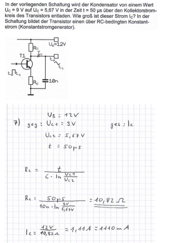

Jonas F. schrieb:
> Ich bitte um Bestätigung meiner Lösung.
Leider nein, sie ist falsch.
Wer 10nF über 10.82 Ohm von 9V auf 5.67V entlädt, braucht dazu keine
50us, sondern eher 100ns.
Die Schaltung ist auch keine Konstantstromquelle, sondern bei passender
Auslegung ein (schlechter) Dreieckgenerator, und wenn die Schaltspannung
am Transistor-Basisanschluss hoch genug ist, wird der 10nF Kondensator
gar nicht entladen, sondern im Gegenteil weiter aufgeladen.
Der Transistor hätte unter den Widerstand gehört, um DISCHARGE des NE555
nachzubilden.

Moin,
Jonas F. schrieb:
> Hallo zusammen.Ich bitte um Bestätigung meiner Lösung.
Nee, kann ich nicht bestaetigen.
Du hast da einen ln(u1/u2) ausm Hut gezaubert; den seh' ich da fehl am
Platz. Der C entlaed sich ja laut Aufgabenstellung mit einem
Konstantstrom, da sind e und ln funktionen eher selten gesehen. Ich
komm' auf 667µA.
Gruss
WK
Gast #5963776
Dergute W. schrieb:
> Ich komm' auf 667µA.
Ich auf 666µA :-)
Die 1.1A vom TO sind ganz schön daneben ...
@TO: Die gezeigte Transistorschaltung ist in dem Zusammenhang eher
verwirrend. Es kommt nur auf den Hinweis 'Konstantstrom' in der Aufgabe
an. Alles andere interessiert nicht.
Und dann lautet die Gleichung I=C*ΔU/t.
Gast #5963807
Moment, in erster Näherung ist das schon eine Konstantstromsenke.
Bei Konstanter Basisspannung fallen am Emitterwiderstand etwa 0,65 V
weniger ab, weswegen der Emitterstrom konstant ist. Der Basistrom trägt
nur zu etwa einem Prozent bei und kann vernachlässigt werden. Somit
setzt sich der Emitterstrom aus dem Entladestrom des Kondensators und
dem Strom durch Rc zusammen.
Blöd nur, dass je weiter sich der Kondensator entlädt, um so mehr nimmt
der Strom durch Rc zu, weswegen der Kondensator langsamer entladen wird.
Also der Strom ist im Emitterwiderstand ist konstant. Der Entladestrom
des Kondensators nicht mehr.
Man könnte das etwas linearisieren, wenn man Rc sehr groß wählt, aber
dann dann ist die Symmetrie der Dreiecksfunktion stark gestört.
Irgendwie fehlen da ein paar Werte?

Gast #5963851
Ich denke auch, dass die Formulierung der Aufgabe bewusst gewählt ist:
"wird der Kondensator .... über den Kollektorstromkreis entladen"
Das impliziert, dass der Strom über den Rc vernachlässigt wird. Sonst
würde es heissen, der Kondensator wird durch die Gesamtschaltung bzw.
mit der Stromdifferenz entladen.
Daraus folgt, dass der Rc sehr hoch ist und der Entladestrom praktisch
konstant.
Somit ist die im Endeffekt recht einfache, schon gezeigte Lösung über
die Ladungsmenge
(Q = I * t)
zielführend.
BTW
Der Transistor ist durch den Gegenkopplungswiderstand sehr wohl eine
Konstantstromquelle.
Signalsymmetrie wurde auch nicht gefordert.

Gast #5964478
Mir scheint, die Aufgabe ist falsch oder sehr irreführend gestellt. Die
Frage "Wie groß ist dieser Strom I_C" impliziert, dass er konstant sei.
Ist er aber nicht, er folgt einer e-Funktion. Oder:
> konstant.
Genau, ein Sonderfall. Diesen Fakt aber aus der Aufgabenstellung zu
erkennen, ist m.E. mindestens sehr anspruchsvoll (und vielleicht auch
gar nicht gemeint). Wenn es doch so gemeint ist, bleibt lediglich die
Lösung, die schon HildeK schrieb: I=C*ΔU/t.
#5964488
Ub=12V, Uc0=9V, Uc1=5,67V, t=50us, T=Rc*C
Ungeklärt ist in der Aufgabe wie die Uc0=9V zustande kommen.
Normalerweise hätte ich ja gesagt die wurden durch einen Strom Ic0
erzeugt (Ic0=(12V-9V)/Rc) aber es deutet nichts darauf in der Aufgabe
hin. Deshalb habe ich Ic0=0 angenommen.
Am besten löst man das über eine Ersatzspannungsquelle mit Ue.
Ue = Ub-Ic*Rc (1)
Ladegleichung
uc(t) = Uanfang + (Uende-Uanfang)*(1-e^(-t/T)) (2)
Uc1 = Uc0 +(Ue-Uc0)*(1-e^(-t/T)) (3)
Umstellen nach Ue
Ue = (Uc1-Uc0*e^(-t/T)) / (1-e^(-t/T)) (4)
Aus (1)
Ic = (Ub - Ue)/Rc (5)
T kann in gewissen Grenzen gewählt werden. Man könnte z. B. festlegen Ue
> 3V und mit (4) dafür eine obere Grenze für T berechnen.
Beispiel 1 : T=47us
T = Rc*C -> Rc=4,7kOhm
Ue = 3,915V
Ic = 1,7202mA
Beispiel 2 : T=10us
T = Rc*C -> Rc=1kOhm
Ue = 5,64741V
Ic = 6,35259mA
