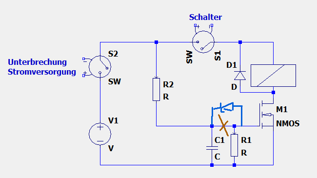

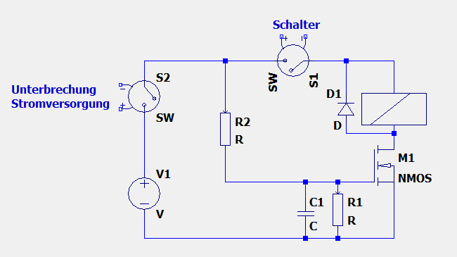

Gast #5963854
Teo D. schrieb:
> Ich versteh da so: Ist der Schalter geschlossen während die
> Stromversorgung eingeschaltet wird, soll verzögert der Verbraucher
> zugeschaltet werden. Ansonsten soll der Schaler normal, also ohne
> Verzögerung arbeiten.
So dürfte es gemeint sein - der TO sollte das aber noch bestätigen.
Wenn dem so ist, könnte mein Bildchen im Anhang helfen.
Gast #5963858
Nachtrag:
Eine Zeit wurde nicht genannt. Wenn diese viele Sekunden oder länger
betragen soll, dann wird das so nichts werden.
Außerdem fehlt noch eine Diode parallel zu R2, um beim Spannungsausfall
das C auch schnell zu entladen.
Unschön ist auch, und deshalb nur für recht kurze Zeiten verwendbar,
dass das Relais mit langsam ansteigender Spannung eingeschaltet wird.
Wenn das stört, braucht man einen Komparator oder einen µC (speziell
auch für längere Zeiten).

Gast #5963990
Das bringt eine deutliche Zeitverlängerung bei gegebenem C, aber die
Flanke am C und damit am Gate wird noch flacher. Der Kondensator ist da
schon weiter aufgeladen und die Steigung der e-Kurve nimmt ab.
Was bei 12V noch gehen würde, wäre ein Schmitt-Trigger aus der
4000er-Serie. Je nach Relais könnte der dieses mit parallel geschalteten
Buffern ggf. direkt treiben. Er muss natürlich direkt an der
Stromversorgung hängen.
