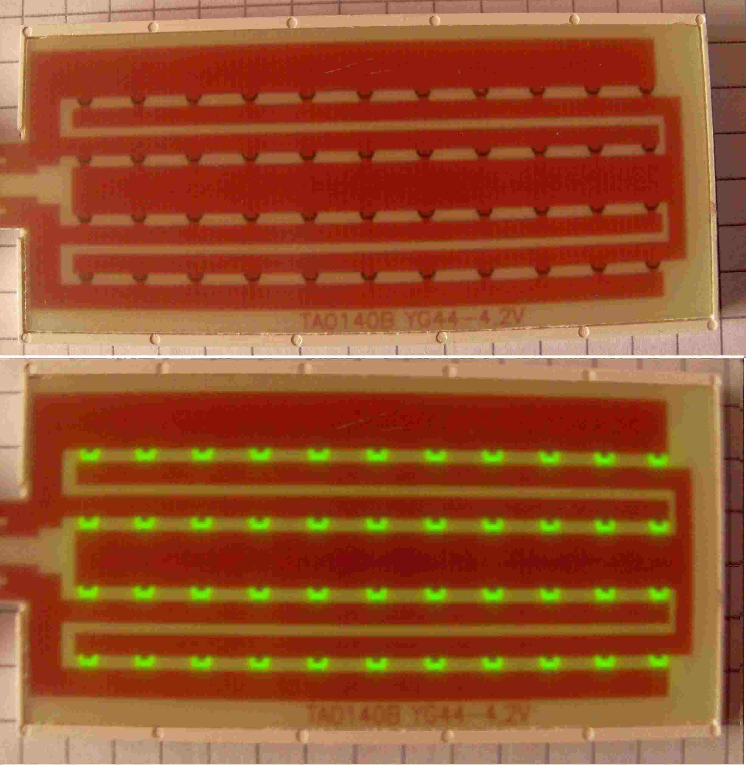

von Karl M. (Gast)
wichtiger ist doch erst mal, ob es überhaupt funktioniert!
Also an µC anschließen und alle Zeilen bespielen.
Die LED Backplane hat i.A. 4,2V Flussspannung.
Wenn man es nicht nach den allg. Belegungen anschließen möchte, nimmt
man +5V mit einem weiteren Vorwiderstand, 100Ω - 470Ω und testet es
einfach aus.

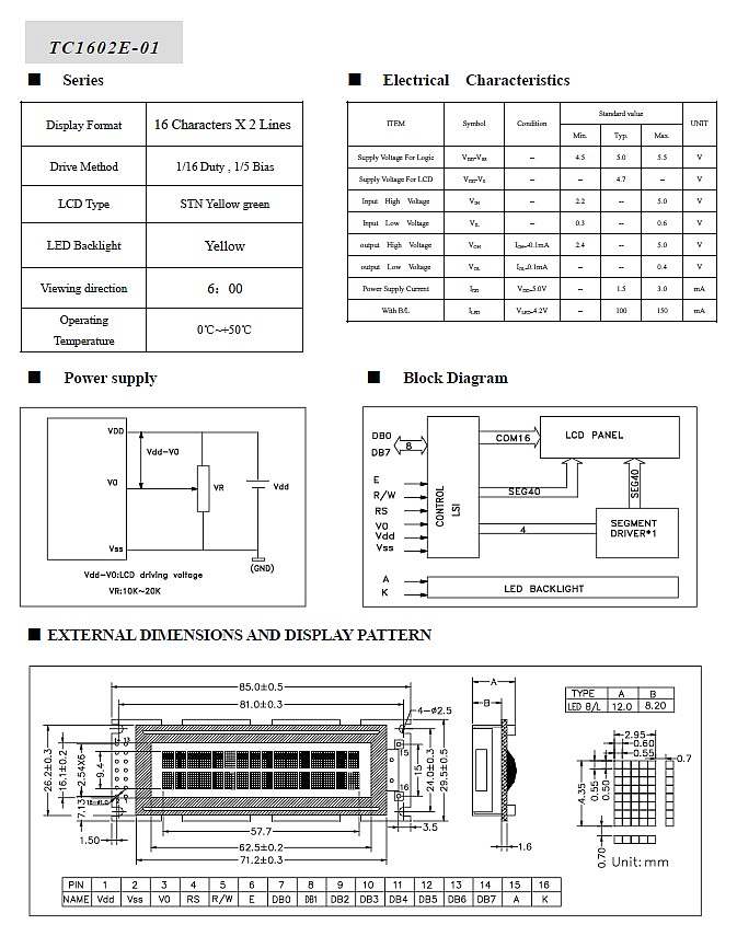

von Einer K. (Gast)
Walter schrieb:
> Was mach ich nun?
Datenblatt suchen?!?!
Kannst du nicht?
Ich schon, mein Google funktioniert!
https://www.elecrow.com/download/LCD1602.pdf

von Walter (Gast)
Ich hab natürlich zuerst nach dem Datenblatt gesucht, und zwei
unterschiedliche Versionen der Beschaltung gefunden. Und dann bin ich
auf dem Artikel hier gestoßen, in dem das auch drin strand und dass man
es testen soll. Nun würde ich gerne wissen, wie man sowas am Besten
macht.

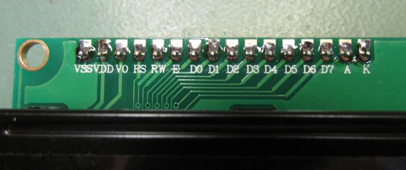

von Soul E. (Gast)
> macht.
Die Masse solltest Du durch scharfes Ansehen der Leiterplatte finden.
Ansonsten durch einen Blick ins Datenblatt des Display-Controllerchips.
VDD ist der Pin gegenüber der Masse, bzw bei einreihiger Anordnung der
daneben.
Die Pins für die Beleuchtung gehen üblicherweise an die Schmalseite des
Displays und von dort auf die LED-Baugruppe unter dem Displayglas. Die
sollte man auch finden können.
Wenn Du VDD und Masse gefunden hast ist die restliche Pinbelegung
eigentlich immer recht einheitlich.

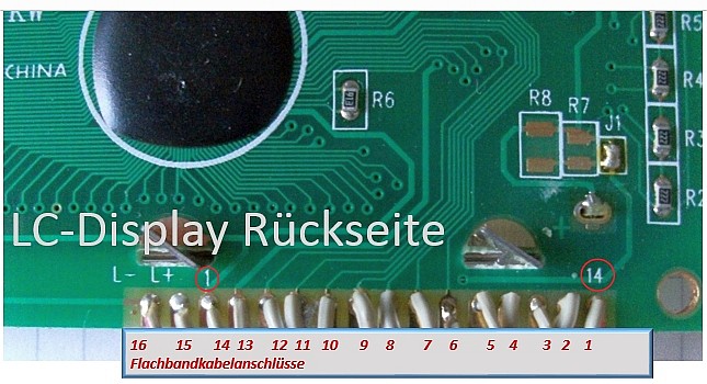

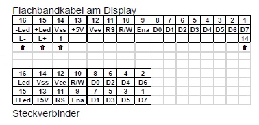

von Karl B. (gustav)
Walter schrieb:
> ob GND nach PIN 15 oder 16 gehört.
worauf bezieht sich diese Nummerierung.
Also, am besten postest Du einmal ein Foto.
Manchmal stimmt die tatsächliche Anordnung nicht mit dem Dabla überein.
Die "Durchnummerierung" von Connectoren etc. muss nicht dieselbe sein
wie der Aufdruck an den LCD Kontakten. Siehe Bild links.
Da steht z. B. 14 muss aber 1 laut Connector sein.
ciao

von chris (Gast)
Falsch gerade deshalb macht man es ja auf dem Layout und ist so auch
angegeben in manchen DB.
Wenn 1-14 fortlaufend sind und 15-16 links von der 1 dann werden 15-16
immer noch dein Backlight sein! Sonst mach von 15-16 ne Diodenprüfung
mit dem MM falls es nicht leuchtet drehen.
LCD's ohne Backlight sind deutlich flacher als mit!
von Manfred (Gast)
Meine 1602 / 2004 habe einen Aufdruck auf der Platine.
Die Hintergrundbeleuchtung ist zweipolig potentialfrei herausgeführt,
hier mit "A" und "K" bezeichnet - gut so, ich kann selbst entscheiden,
auf welcher Seite ich die schalte.
Zitat:
Die Pinbelegung ist meist (Ausnahme z. B. TC1602E (Pollin 120420): VDD
und VSS vertauscht) folgendermaßen:
ACHTUNG: Es gibt Displays mit abweichender Anschluss-Belegung, falscher
Anschluss kann zur Zerstörung führen! Daher immer das zugehörige
Datenblatt zu Rate ziehen!
/Zitat
Quelle:
https://www.mikrocontroller.net/articles/AVR-Tutorial:_LCD
Es ist nicht nur eine Diode, meistens eine Kombination aus
Parallelschaltung von je zwei in Reihe geschalteten LEDs.
Damit haben wir schon 2 x UF also ca. 2,4 V am Messgerät.
ciao
gustav
von Wolfgang (Gast)
Karl B. schrieb:
Merkwürdige LEDs hast du. Die wenigsten werden mit IR-LEDs beleuchtet
(U_f ca. 1.2V). Bei Serienschaltung von 2 LEDs sollte insgesamt eine V_f
von eher 4V zu messen sein. Je nach Display kann der erforderliche
Vorwiderstand bereits auf dem LCD-Modul vorhanden sein oder muss extern
bei der Beschaltung vorgesehen werden (Leiterbahnen von Pin 15/16
verfolgen).
