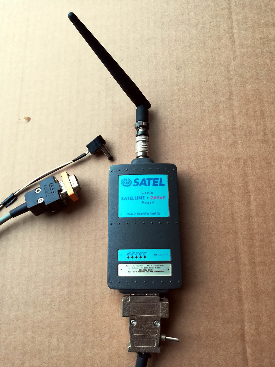

Hallo Leute,
suche Leute welche mit diesem Modem Erfahrung haben. Möchte damit eine
RS232 Leitung mittels Funkübertragung überbrücken. Teilweise
funktioniert dies auch allerdings wenn die Spannungsversorgung am
Empfängermodem ausfällt und danach neu gestartet wird geht das Modem
nicht mehr in Empfang (RD). Erst wenn auch das Sendermodem neu gestartet
wird ist eine Übertragung wieder möglich. Eigentlich sollten aber sowohl
Sender als auch Empfänger sofort sende und empfangsbereit sein. Hat
jemand damit Erfahrung.
Danke schon mal im voraus für die Unterstützung.

habe jetzt mal mit einem anderen Gerät einen Test gemacht und dabei hat
es funktioniert.
Ich habe jetzt die Vermutung, da die LED TD und RD immer leuchten, das
vielleicht immer etwas gesendet wird. Damit liese sich vielleicht das
Verhalten bei einem Spannungsausfall erklären. Damit scheinen diese
Modems für meine Anwendung nicht zu passen. Hat jemand eventuell eine
Idee wie ich dies eventuell doch hinbekommen könnte?
Danke
OP #5976166
leider gibt es von SATEL keine Infos mehr, Gerät wurde bereits durch
eine neuere Generation ersetzt.
Und ja, bei meiner Anwendung ist RX/TX permanent aktiv. Und deshalb ist
meine Vermutung wenn auch der Empfangsseite ein Spannungsausfall
passiert das Modem dann eben nicht wieder aktiv wird ehe man auch die
Senderseite spannungslos macht. Das ist in der Praxis aber leider nicht
durchführbar.
