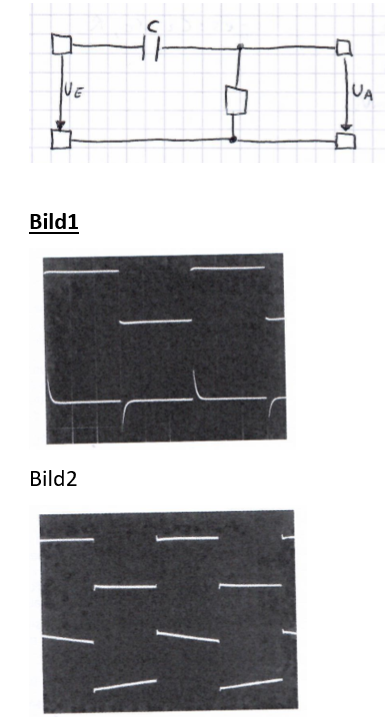

Wolfgang schrieb:
> Jonas F. schrieb:
>> Muss man den Kondensatorwert hier verkleiner, damit Bild1 so wie Bild2
>> aussieht?
> Nein, ganz im Gegenteil
Spendieren wir Jonas F. vielleicht auch noch eine kleine Begründung:
Was Du als kleine "Peaks" im unteren Teil von Bild 1 siehst, ist nichts
anderes als der Lade-/Entladestrom des Kondensators. Der ist
exponentiell gemäß Kondensator-Ladeformeln (findest Du an jeder Ecke im
Internet).
Weil der Kondensator in Bild 1 aber relativ klein ist, so verläuft die
Lade-/Entladekurve ziemlich steil und Du siehst am Anfang jeweils einen
"Peak" und der Rest ist flach (wobei sich nach der Theorie der
Kondensator natürlich auch in der restlichen Zeit noch weiter lädt bzw.
entlädt - jedoch nur noch mini-mini-mal - es flacht halt exponentiell
ab).
Wenn Du den Kondensator nun deutlich vergrößerst, so  verläuft die
Lade-/Entladekurve auch deutlich flacher. Im Bild 2 verläuft sie sogar
so flach, dass sich der Kondensator nur ca. auf 1/3 geladen wurde, bevor
die Eingangsspannung Ihre Polarität ändert und er anschließend wieder
entladen wird.
Wichtig ist bei Deinen ganzen Überlegungen, dass Du Ua eher als
"Stromanzeige" denn als Kondensatorspannung siehst:  wegen Ua = Ra * Ic
kann man Ua nämlich als "Stromanzeige"/Amperemeter betrachten (wobei
hier Ra der rechte Widerstand und Ic der Kondensatorstrom sein sollen).
Über das Ohmsche Gesetz wird die am Ausgang Ua also direkt der Strom,
der in den Kondensator hinein- bzw. herausfließt angezeigt. Aus diesem
Grund wird Ua im Falle der Entladung des Kondensators auch negativ - der
Strom fließt dann nämlich in die entgegengesetzte Richtung.
Aber noch besser als in meinen 1000 Worten ist es hier dargestellt:
https://www.leifiphysik.de/elektrizitaetslehre/ladungen-felder-oberstufe/grundwissen/ein-und-ausschalten-von-rc-kreisen
Viele Grüße
