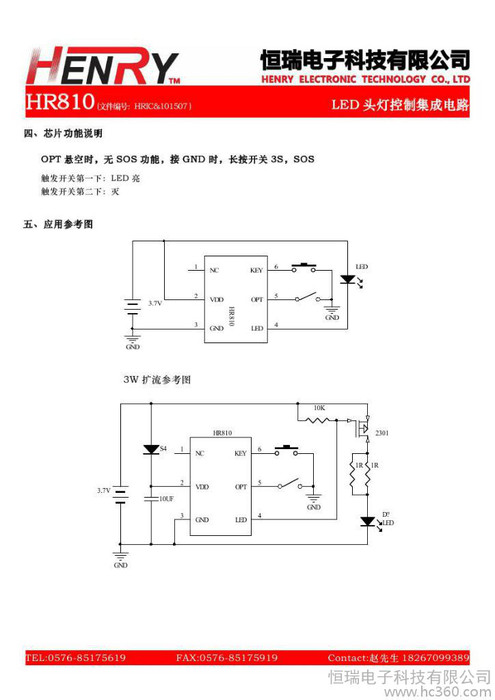

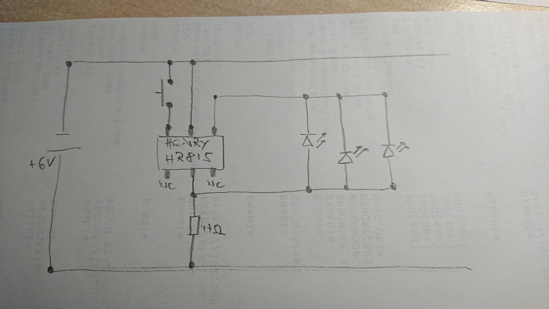

Ich habe versucht, das Ganze in ein Schaltbild zu übertragen. Der IC ist
ein Henry HR815, über den man nur etwas herausbekommt, wenn man
Chinesisch kann. Allerdings habe ich ein paar Schaltbilder in der
Bildersuche gefunden.
Habe ich die Schaltung richtig vom Modul abgelesen? Am ehesten stimmt
sie allerdings mit der Beispielschaltung für den HR810 zusammen, nur,
dass auf meinem Modul drei LEDs parallel geschaltet sind und ein
zusätzlicher Schalter am mittleren oberen Pin fehlt.
Der IC besitzt einen VDD-Pin (unten Mitte) und ein GND-Pin (oben Mitte),
soweit so gut. Der VDD-Pin ist über einen 47 Ohm Widerstand mit 6V
verbunden. Ist das so eine Art Vorwiderstand für die LEDs? Wofür könnte
er sonst noch gut sein?
Zum Einschalten muss offenbar der Pin links oben auf GND gezogen werden,
was durch den Taster erfolgt. Daraufhin müsste der IC doch den oberen
rechten und den oberen mittleren Pin miteinander verbinden. Dann wäre
der Stromkreis mit den LEDs geschlossen und sie würden leuchten. Wenn
dem so wäre, wie würde der IC das machen? Mit einem Transistor, dessen
Basis durch den linken oberen Pin angesteuert wird? Dann würden die LEDs
aber wieder ausgehen, wenn der Taster losgelassen wird...
Wir der Taster noch einmal betätigt, dann blinken die LEDs. Könnte sowas
mit einer IC-internen astabilen Kippstufe gemacht sein, die periodisch
den oberen rechten und mittleren Pin miteinander verbindet? Wie
unterscheidet der IC, ob der Taster schon einmal gedrückt wurde (LEDs
leuchten -> blinken) oder nicht (LEDs aus -> leuchten)?
Was müsste dieser IC noch leisten, z.B. in Bezug auf die Spannungs- oder
Stromversorgung der LEDs?

Bei dem IC handelt sich um einen Mikrocontroller. Da wird sehr viel mehr
drin stecken, als nur eine astabile Kippstufe.
Was die Strombegrenzung angeht: Die befindet sich in den Batterien.
Scheinbar spielt der 47Ohm Widerstand auch eine Rolle, aber wohl eine
untergeordnete.
Wenn dich das Thema interessiert, dann lies zum Beispiel dieses Buch:
http://stefanfrings.de/mikrocontroller_buch/index.html
Da wird ein ähnlich kleines Modell (mit 8 Pins) beschrieben.

Eher nicht, siehe Datenblatt, wenigstens plus und minus sollten
angeschlossen sein.
Allerdings zeigt das Datenblatt den 810, wird wohl derselbe uC nur
anders programmiert sein.
Er übernimmt wohl die Strombegrenzung, das können viele der chinesischen
Chips, z.B. von Sinowealth, warum also auch nicht der Controller den
Henry verwendet
Immerhin hast du ein Informationsblatt gefunden.
OP #5966005
> angeschlossen sein.
Ja, sind doch auch angeschlossen (VDD- und GND-Pin)! Oder was meinst Du?

#5966044
Stefanus Therorie ist nicht so verkehrt, in diesem Fall ist es aber ein
ASIC. Aus der Übersetzung der ersten Seite:
HENRY ELECTRONIC TECHNOLOGY CO., LTD HR815 (Document No.: HRIC & 101513)
LED  Headlight Control Integrated Circuit I. Overview: HR815 is a
special LED headlight. It is designed as an ASIC with the most advanced
control technology and wide voltage design. The working voltage can
reach 2.5V-6V.  Strengthened the durability of 1C.  It can also be used
to control the current of 3W or less.  Uses: Mainly used in high-power
LED headlights and other lamps.  Second, technical parameters: ※ working
voltage: 2.5V-6V ※ working current: less than 1mA ※ working temperature:
<85 ° C ※ maximum power consumption: 0.5UA ※ package type: SOT-23-6 Tel:
0579-85818069 Fax: 0579  -85838069 No. 907, Workers North Road, Yiwu
City, Zhejiang Province, light, flash, off function IC / CX3804 upgrade
optimization

Aber noch mal zu Technik. Egal was der IC nun wirklich ist, im Prinzip
verbindet er den mittleren und rechten oberen Pin und bringt so die LEDs
zum leuchten, richtig?
Strombegrenzung mit dem 47 Ohm Widerstand, ok, stimmt, mir war
entfallen, dass man "normale" LEDs ja tatsächlich direkt an Knopfzellen
betreiben kann. Aber ist nicht trotzdem die Spannung von 6V zu hoch für
SMD-LEDs? Und es sind ja auch zwei Knopfzellen. Liedern die dann nicht
schon mindestens 20 mA?
