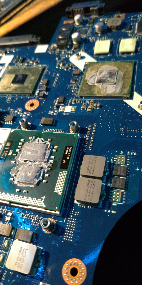

bei meinem Acer Aspire 5742G geht die Temperatur direkt auf ~80°C wenn
ich den Everest Ultimate Systemstabiltätstest starte. (drosselt dann)
Seriennummer  LXRA402198046214C21601
Laut Gehäuse und Serienummer sollte ein I5 460M drin sein,
aber es ist ein I5 480M drin (gebraucht gekauft)
Habe auch schon das Teil zerlegt und neue WLP drauf gemacht aber es hat
sich nichts gebessert.
(Ich hatte noch nie ein Laptop wo man so schlecht an den Prozessor,etc.
kommt)
Das muss man soweit auseinanderbauen das man nacher das Motherboard in
der Hand hält. echt grauenhaft.

Wie gesagt ich hatte das Teil soweit auseinandergebaut das ich das
Motherboard in der Hand hatte....
Heatpipe + Kühler müssen natürlich ab wenn man neue WLP draufmacht.
Für eine funktionierende Kühlung müssen 3 Bedingungen erfüllt sein:
1. Wärmeübergang von CPU/GPU zum Kühler. Das macht die WLP.
2. funktionierende Headpipe. -> Test mit Fön
3. keine verstopften Kühlerlamellen damit die heiße Luft raus kann.
So wie du das beschrieben hast, ist nur die erste Bedingung erfüllt. Das
ist notwendig aber nicht hinreichend. Du wirst das Teil nochmal zerlegen
müssen. Es ist übrigens normal, dass am bei vielen Laptops erst an den
Kühler kommt wenn das Board draußen ist.
Du kannst auch erst Mal einen einfachen Test machen:
Wenn der Laptop auf Volllast läuft, muss ein heißer Luftstrom an der
Kühleröffnung rauskommen. Ein laues Lüftchen deutet auf verstopfte
Lamellen oder def. Pipe hin.

1. Hörst du denn, das der Lüfter hochdrehen will, um die Wärme
loszuwerden, oder reagiert der nicht auf die Temperatur?
2. Bei meinem alten BenQ lag die Heatpipe zwar bestens auf der CPU auf,
aber nicht auf der GPU (ATI Mobility). Hatte den Effekt, das das
Notebook dann einfach abschaltete. Abhilfe war neue WLP und auf die GPU
noch ein Silikon Blättchen zusätzlich. Auch der Lüfter blieb danach
wieder ruhig und lief nur gemächlich.
