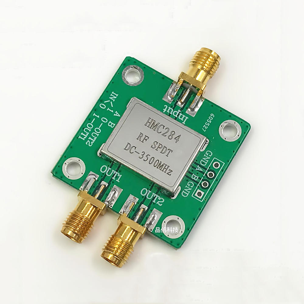

Hallo, ich möchte ein 2,4Ghz Signal bei Bedarf umschalten (also nicht
oft)
Bin am überlegen ob es ein HF Relais ( G6K-2F-RF-T) tut, oder so ein
Umschalter mit IC Verlust ist ungefähr gleich 0.6dB
https://img3.bgxcdn.com/thumb/large/oaupload/banggood/images/95/D6/6fe19f31-dafb-4f6d-b20b-9d0da3bf6880.jpg

Deine Fragestellung ist so unspezifisch, wie sie in diesem Forum
besonders gut ankommt.
Ohne zu wissen, was deine Anforderungen an Leistung,
umschaltgeschwindigkeit, linearität, Stückzahl etc sind, kann ich nur
ein mechanisches koax relais empfehlen. Das ist bei seltener Betätigung
dem solid state Switch in praktisch allen Aspekten überlegen.
zb. so was:
