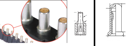

ich bin auf der Suche nach maschinenbestückbaren Durchsteckpins OHNE
Kunststoffkörper für eine Leiterplatte.
Hintergrund ist, dass ich eine einseitig bestückte Platine habe und dort
2 mehrfach gebogene Drähte (DM0.5mm), die als Anschlußpins ausgelegt
sind, mit der Platine verbinden möchte. Die Drähte befinden sich bereits
fest in einem Gehäuse und immer an den gleichen Positionen. Da die
Platine als Serie (>3000) ausgelegt ist, ist in diesem Fall eine
Handlötung der Drähte (laut Bestückeraussage) relativ (zu) teuer. Daher
suche ich nun nach einzelnen "Durchsteckhülsen", die sich maschinell
bestücken und löten lassen. In diese sollen dann später einfach nur noch
die Anschlußdrähte eingesteckt werden. Aufgrund von Höhenbegrenzungen
gibt es noch weitere Rahmenbedingungen: Die Hülse muss von oben bestückt
werden und darf nicht weiter als 1mm oben über die Platine stehen. Nach
unten darf die Hülse 3-4mm herausstehen (=> Gesamthöhe <=7mm). Wenn die
Hülse als Sockel ausgeführt ist und einen "Kragen" besitzt, darf dieser
einen max. Durchmesser <=1.2mm besitzen. Da die Anschlußdrähte von UNTEN
mit der Platine verbunden werden, muss die innenliegende Feder der Hülse
dementsprechend ausgeführt sein.
Was ich bis jetzt gefunden habe ist eine Durchsteckhülse, die leider nur
einseitig steckbar ist - in meinem Fall von der falschen Seite (s. Bild
linke Seite). Was ich benötige ist eine Hülse mit einer Feder wie auf
dem Bild rechte Seite zu sehen ist. Leider ist die gezeigte Hülse
einseitig geschlossen - also auch wieder nicht für meinen Einsatz
geeignet.
Ich hoffe, dass mir hier jemand helfen kann, der evtl. solche
Hülsen/Durchstecksockel kennt, oder mir einen Hersteller nennen kann.
Eine Sonderanfertigung kommt wegen der zu geringen Stückzahl von <10000
Hülsen nicht in betracht.

genau von denen stammt das linke Bild. Die rechte Hälfte ist übrigens
von Fischer Elektronik (nur zur Klarstellung). Ich werde denen aber auch
mal eine Mail schreiben.

Hmm. Die Dinger sollen also nicht nur maschinenbestückbar sein, sondern
vor allem auch eine dauerhaft zuverlässige elektrische Verbindung zu
Deinen Drähten herstellen, korrekt?
Da sehe ich ehrlich gesagt die größere Hürde drin. Denn diese Dinger
müssten dann sowohl eine Art Feder enthalten, um den Draht sicher
mechanisch zu halten und sie sollten eine Oberflächenveredelung haben
(z.B. vergoldet), damit Du dauerhaften Kontakt behälst und das nicht
schon nach ein paar Wochen wegoxidiert.
Wie sieht es mit der Oberfläche der Drähte aus? Vergoldet? Vernickelt?
Verzinnt?
Wenn das in größeren Stückzahlen läuft, solltest Du bei einer
exotischeren Lösung wie oben beschrieben vielleicht auch ein paar
Zuverlässigkeitstests machen, nicht das Du nachher z.B. bei 5% der Teile
nach 6 Monaten Kontaktschwierigkeiten bekommst. Sowas macht sich gar
nicht gut in der Ausfallstatistik...
Wie wäre es an die Drähte irgendein gängiges Steckermodell anzucrimpen?
Ein Steckermodell aussuchen, für das es Buchsen in SMD gibt.
Vielleicht auch nochmal mit dem Fertiger reden, dass das Handlöten sooo
teuer sein soll scheint mir fraglich. Vor allem wenn die Alternativen
größeren Recherche-, Entwicklungs- und Testaufwand erzeugen.

Was der TO überhaupt nicht bedacht hat: Hülsen, die an beiden Enden
offen sind, lassen sich so gut wie garnicht maschinell löten, weil sie
mit Lot vollaufen.
Da kann man gleich manuell die Kabel anlöten.
Georg

der Link zu precidip.com war sehr gut - da gibt es etwas 03109, das
evtl. passen könnte (zwar noch etwas zu globig, aber immerhin mal ein
Ansatz). Danke Mikki schon mal dafür.
@Gerd:
Ja, Tests werden selbstverständlich auch durchgeführt. Auch die
"Rüttel-Schüttel" Tests kommen noch. Und die Hülse muss natürlich eine
Feder haben um den Kontakt herzustellen.
Stecker ancrimpen wäre denkbar - aber das eigentliche Problem besteht ja
darin, dass die Drähte von UNTEN kommen, ich aber nur eine einseitig
OBEN liegende Bestückung habe. Sobald ich ein Bauteil (Buchse/Stecker
etc) auf der Unterseite platziere, wird das Handling beim Bestücken
verdoppelt - das gilt es zu vermeiden!
@Georg:
Nein - das ist nicht richtig.
TK
