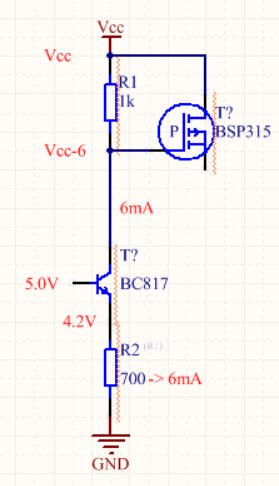

Hallo und guten Abend!
mich plagt eine grundsätzliche Frage zu einem p-Kanal Mosfet als
high-side Schalter. Also Source an, z.B. 12V Drain auf Ground und am
Gate ein Gate Treiber, der auch von den 12V versorgt wird. Der Treiber
damit ich einmal eine Übersetzung vom Eingangspegel auf 12V habe und
dann damit auch schnell geschaltet werden kann.
Ich hoffe ich habe das im Prinzip richtig verstanden: Bei 0V am Treiber
Ausgang schaltet der Mosfet (hätte ja -12V Ugs) und bei 12V am Ausgang
sperrt er (0V Ugs). An sich würde der Transistor auch schon bei 8 V oder
so schalten, aber der Treiber liefert ja 0V / 12V.
Wie sieht die Sache denn aus, wenn ich z.B. 30V oder gar 50V mit einem
mosfet Schalte?? Wenn ich das Gate auf 12V lege ist doch Ugs 12v-50V
also mit -28V wird der Transistor kaputt gehen....und den Treiber kann
man ja auch nicht mit 50V versorge.
Also Frage ob ich etwas einfach nicht verstanden habe! Wie kann ich
denn, sagen wir die 50V mit p-ch Fet schalten?
P.S. hoffe nicht zu doof die Frage

ok, klar drain auf ground ist natürlich so Quatsch. p-Kanal als highside
Schalter, denke das ist das Wichtige. Wirklich nicht klar was ich meine?
Es sind prinzipielle Gedanken, ich hab keinen Schaltplan. Poste ich aber
nachher oder morgen wenn das so nicht verständlich ist.

Kommt doch drauf an, wie schnell geschaltet werden soll. Wenn's recht
gemächlich gehen darf (Flanken im µs-Bereich), dann kann man Peters
Vorschlag nehmen. Wenn es flotter gehen soll, dann nimmt man Treiber.
Solange die Betriebsspannung die Ugs_max nicht überschreitet, kann man
normale Allerweltstreiber nehmen. Wenn's mehr werden soll, braucht man
eben speziellere Treiber für p-Kanal auf Highside-Seite (schön doppelt
gemoppelt).

Für die Ansteuerung von PMOS-Transistoren fällt mir kein integrierter
Gatetreiber-IC ein. Dafür gibt es mehr als hundert verschiedene Typen
von  Treiber-ICs für low- und highside NMOS. Mir scheint bei PMOS muss
man da selber eine Schaltung mit diskreten Transitoren machen. Das wird
dann halt alles nur zweitklassig.
Einzig für einige invertierende Wandler(Minusspannungserzeugung) gibt es
ein paar wenige Regler-ICs mit eingebauter Treiberstufe für PMOS.

Mir ist einfach aufgefallen, dass die meisten 0815 Treiber halt nur 20V
fest sind und da kam ich auf das Problem in Verbindung mit o.g. p-kanal
Fets.
