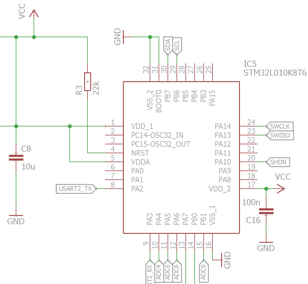

Hallo, mein STM32L010K8 geht nicht bzw. nur sporadisch in den Reset. Der nRESET Pin wird mit 22k auf 3,3V gezogen und bei Tastendruck gegen GND. Der Taster zieht das Signal auch sauber auf Masse.

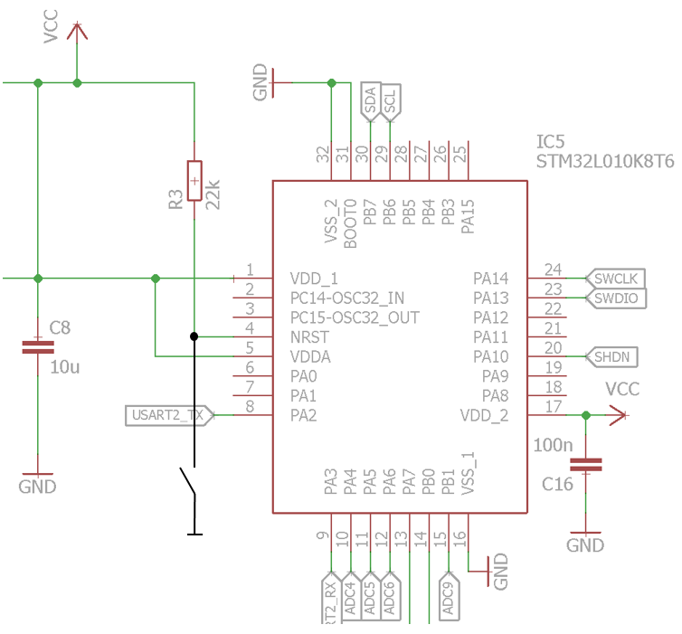

M. G. schrieb: > Der Taster zieht das Signal auch sauber auf Masse. Welcher Taster? Wo? Es reicht nicht einen Taster irgendwo hinzulegen und zu drücken, er muss auch geeignet angeschlossen werden.
Dumpf Backe schrieb: > M. G. schrieb: >> Der Taster zieht das Signal auch sauber auf Masse. > > Welcher Taster? Wo? Uuups, sorry ...falsches Bild hochgeladen... jetzt das Richtige!

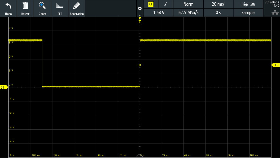

M. G. schrieb: > mein STM32L010K8 geht nicht bzw. nur sporadisch in den Reset. Woher weißt du das? Wie mißt du das? Ist dein Programmablauf so, dass man das erkennen würde? M. G. schrieb: > Der Taster zieht das Signal auch sauber auf Masse. Woher weißt du das?
Ich habe einen Breakpoint im Reset Handler gesetzt. (Debugging in Atollic TrueStudio) Dort fange ich einen Reset ab. Das passiert aber nur einmal bei ca. 10 bis 15 x Reset Taster drücken. Anbei noch das aufgenommene Signal (gemessen direkt am nRESET Pin)
M. G. schrieb: > Ich habe einen Breakpoint im Reset Handler gesetzt. (Debugging in > Atollic TrueStudio) Debugger und Hard-Reset - da würde ich nicht drauf vertrauen. Mach lieber irgendwas im Code. Also z.B. beim Start nach dem Reset eine eindeutige LED-Blinkfolge ausgeben. Außerdem: Zumindest für alle STM32 die ich bisher verwendet habe, waren von ST 100nF am NRST empfohlen. Das löst Dir auch eventuelle Probleme mit Prellen Deines Tasters. Ein Pullup ist dagegen normalerweise intern und muss nicht extern zusätzlich gesetzt werden. Und ob die 10µF für VDD_1 und VDDA gemeinsam den Vorgaben aus dem Datenblatt entsprechen wage ich auch zu bezweifeln.
#5972392
Der Schalter prellt ... Warum wohl findet sich im Datenblatt extra ein Beschaltungsvorschlag für NRST: KEIN zusätzlicher Pullup,, aber ein Kondensator 0.1uF nach Masse. Daher auch der interne Schmitt-Trigger. Warum werden wohl solche Datenblätter erstellt? Damit man sie sorgfältig liest ...
M. G. schrieb: > Ich habe einen Breakpoint im Reset Handler gesetzt Dann ist eher verwunderlich das der dabei überhaupt im Reset Handler anhält. Denn mit dem Reset Taster löschst Du auch die Information über den break Point in der Debug Hardware. Der PC muss danach erstmal a) erkennen das was nicht mehr stimmt und b) die Info neu hochladen. Mach da mal lieber eine LED Blinksequenz in den Reset Handler bzw. main() rein. Ps. In guten µC Handbüchern wird auch der Unterschied zwischen POR, nRST und z.B. NVIC_SystemReset() erklärt.
#5972686
Jim M. schrieb: > Mach da mal lieber eine LED Blinksequenz in den Reset Handler bzw. > main() rein Oder eine BKPT Instruktion. Die hilft oft...
