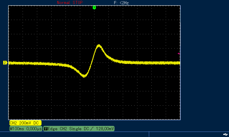

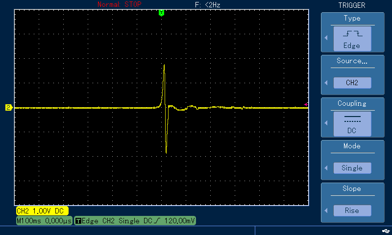

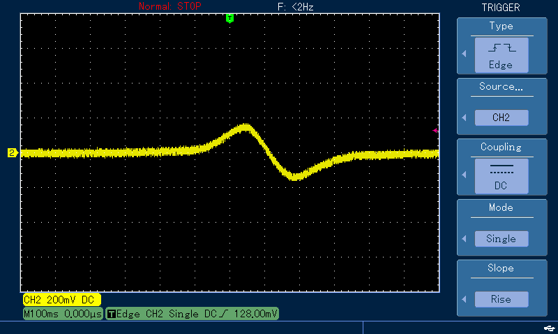

Ich hab gerade einen Stapel Nd-Magnete (https://www.pollin.de/p/magnet-12x3-mm-6-stueck-441935) durch ein Stück 18er Kupferrohr fallen lassen. Brauchen bei 20cm Rohr etwa 2sec. Dann hab ich ein Stück Rohr längs aufgeschnitten, mit etwa 2mm Spalt. Die Magnete durchfallen lassen - und die werden fast genauso abgebremst wie im ursprünglichen Rohr. Sie fallen etwas schneller, aber deutlich nicht wie im freien Fall. Ich war bisher der Meinung, der Strom fließt um den Rohrumfang, aber das scheint nicht so zu sein, wenn es auch mit aufgesägtem Rohr funktioniert. Hab trotzdem mal 5 0R51 SMD Widerstände über den Spalt gelötet. Nun sind 0R1 immer noch deutlich mehr als der Kupferwiderstand des Rohres. An den mittleren Widerstand noch zwei Litzen angelötet: Beim Durchfallen des Magnetstapels sieht man auf dem Oszi vage einen Spannungssprung von etwa 1-2mV im 5mV Rauschen. Wenn man den Magneten umdreht, ändert die Spannung die Polarität. Also da ist was, aber so richtig schön sieht man das nicht. Man bräuchte ein sehr empfindliches Zeiger-Millivoltmeter, um da einen Ausschlag zu sehen.
Achso, bei dem Magnetstapel sind nachweislich die Pole oben und unten. Läßt man einen oder zwei Magneten seitlich (mehr passen in dieser Lage nicht ins Rohr), also mit den Polen zur Seite durchfallen, werden sie nicht merklich abgebremst.

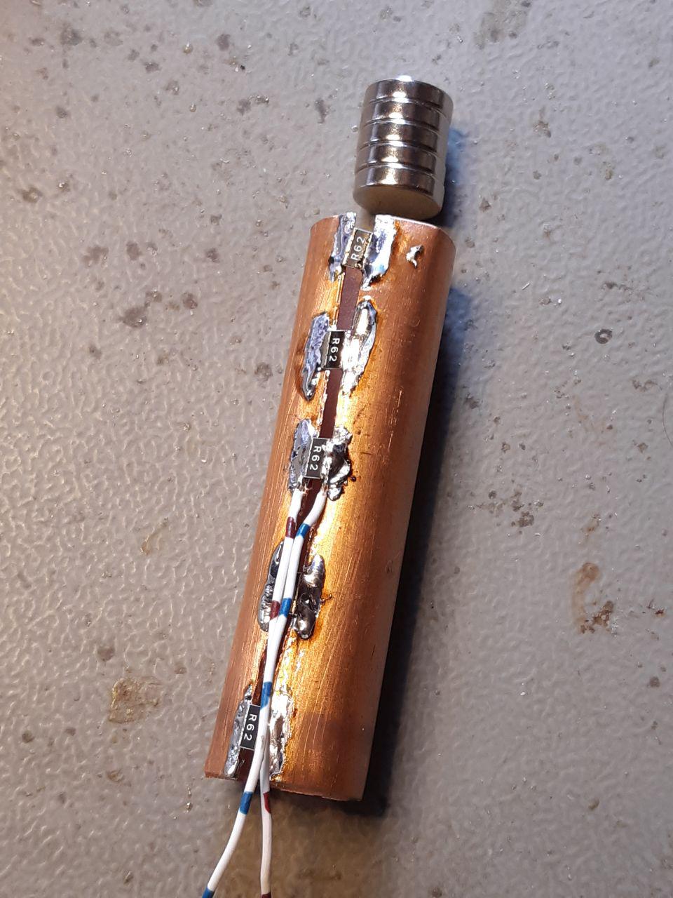

Karl K. schrieb: > > Siehe Bild, quick&dirty. Ich finde es sehr gut, wenn sich jemand etwas vornimmt und das gleich in die Tat umsetzt. Respekt! An den 0R1 Widerständen kann natürlich nicht soviel Spannung abfallen. Bevor du die Widerstände eingelötet hast, hast du da auch mal die Spannung an dem Sägeschlitz gemessen?

Karl K. schrieb: > Siehe Bild, quick&dirty. Ein längeres Rohr würde auch nicht mehr bringen > als die Fallzeit zu verlängern. Mehr Magnete würden eine höhere Spannung > bringen, aber wenn 5 Magnete 1-2mV induzieren, dann bringen 50 Magnete > auch nur 10-20mV. Der Kupferwiderstand ist halt sehr gering, und der > Hauptteil des Stromes nimmt lieber den Weg über das Kupfer als durch die > Widerstände. wow, das ist aber ein cooles bild ! Ob so eine schaltung schon jemals jemand gebaut hat ? Danke !

Ich kapier auch gar nicht für was der Schlitz ist und die Widerstände. Das gesamte Teil ist eigentlich ein Kunstwerk, fast metaphysisch !

Anton H. schrieb: > Ich kapier auch gar nicht für was der Schlitz ist und die Widerstände. > Das gesamte Teil ist eigentlich ein Kunstwerk, fast metaphysisch ! Das ganze hat überhaupt nichts mit Metaphysik zu tun, sondern mit ganz "normaler" Physik. Das Experiment zeigt keinerlei Grenzen der derzeit bekannten physikalischen Modelle auf, sondern lediglich, dass man mit einer intuitiven Abschätzung auch gewaltig danebenliegen kann.

Karl K. schrieb: > Hab trotzdem mal 5 0R51 SMD Widerstände über den Spalt gelötet. Ganz dumme Frage, quasi ebenso quick&dirty, wie hast du es geschafft, an den 18er-Kupferrohr, wohl aus dem Baumarktm zu löten? Bei dir klebt ja das Lot sogar an den nicht vorgesehenen Stellen. ich frage deshalb, da ich vor einer Weile kläglich an einer ähnlichen Tätigkeit gescheitert bin, das Lot wollte partout nicht halten. MfG, Kohlhammer
#5974504
R. K. schrieb: > ich frage deshalb, da ich vor einer Weile kläglich an einer ähnlichen > Tätigkeit gescheitert bin, das Lot wollte partout nicht halten. Du musst 1. Das Kupfer blank haben und 2. Brauchst du genügend Power vom Lötkolben. 40Watt reichen da nicht
R. K. schrieb: > wie hast du es geschafft, an > den 18er-Kupferrohr, wohl aus dem Baumarktm zu löten Reste von meiner Heizungsinstallation. 1. mit Schleifpapier schmiergeln 2. in IPA gelöstes Kolophonium drauf 3. mit Ersa PowerTool 80W und 842 Meiselspitze auf 430°C gelötet, und die Temp bricht dabei in der Anzeige auf 380°C ein 4. mit Beschiss: altes Bleilot genommen Also ja, das Kupferrohr zieht ordentlich Wärme weg und das ist danach auch schon warm. Aber unter den Bedingungen ging das dann recht flott zu löten. Die Widerstände hatte ich noch aus einer Fehllieferung da, deswegen die komische Form.
