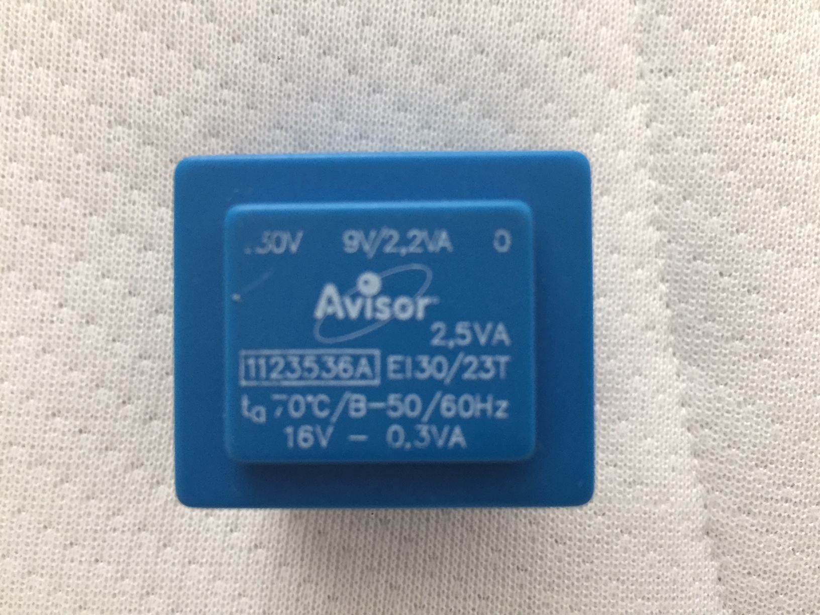

Ich bin leider kein Fachmann, traue mir aber zu meinen Wäschetrockner zu
reparieren. Die Fehlerursache ist ein Trafo der auf der Sekundärseite
keine Spannung liefert.

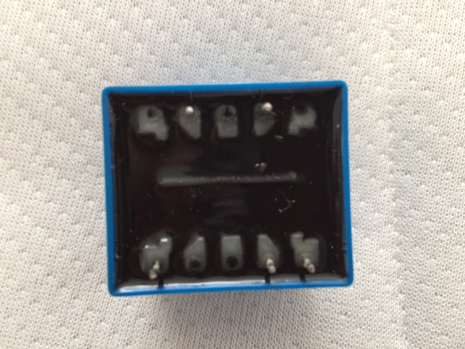

Komischerweise hat dieser Trafo drei Pins auf der Primärseite und ich
werde aus dem Aufdruck nicht schlau. Die Bezeichnung ist EI30/23T, ohne
das "T" ein gängiger Typ mit aber eben nur zwei Pins auf der
Eingangsseite, ein Datenblatt für die T-Variante konnte ich nicht
finden.
Kann mir wer weiterhelfen was das nun genau ist und mir ggfs. sogar
einen Ersatz nennen? Ich bin mir leider nicht mal sicher ob das nun
9V/2.2A oder 16V/0,3A am Ausgang sind, steht ja beides drauf ..
Vielen Dank schonmal,
Marc
Das hast du falsch gelesen. Richtig ist:
9V/2.2VA oder 16V/0,3VA
Zusammen wäre das 2,5VA, was der ganze Trafo ja auch kann.
Kann es sein, dass du Primär und Sekundär verwechset hast und es 2
Sekundärausgänge gibt, also es nicht "oder" sondern "und" heißt?
Mess doch mal alle Anschlüsse mit einem Ohmmeter durch: jeder gegen
jeden. Vielleicht lässt sich das dann klären.
H.Joachim S. schrieb:
> Eine Möglichkeit könnte sein, dass der für 230 und 240V ausgelegt ist.
Der Beschriftung nach ist das ein 230V-->9V Spartrafo mit zusätzlicher,
gertrennter 16V Wicklung. Eine echte Sonderlocke also.
Ein Blick auf die Platine, von beiden Seiten, wird Klarheit schaffen.
Den "Sondertrafo" wirst Du wahrscheinlich nicht bekommen.
Also nach einen passenden Trafo mit zwei Sekundärspannungen
oder zwei Trafos mit entsprechenden Ausgangsspannungen suchen
und "irgendwie" wieder in das Gerät integrieren.
