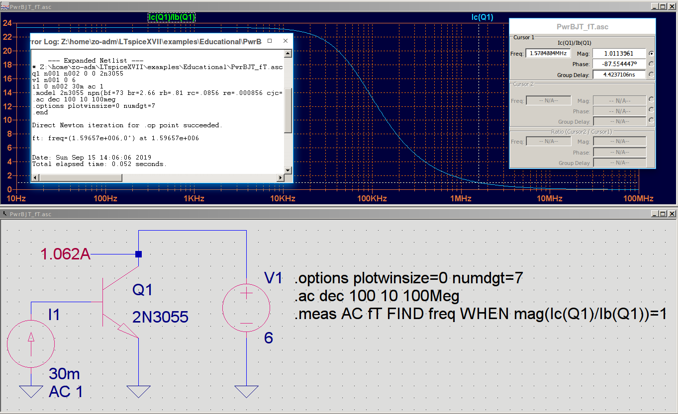

ich hatte vor wenigen Tagen gelernt, die .meas-Anweisung zur
Frequenzmessung zu benutzen. Und da man durch Anwenden Gelerntes besser
versteht, wollte ich mal sehen, ob man die Transitfrequenz eines
Leistungstransistors damit messen kann.
Diese Übung hat nur spielerischen Wert, da die meisten Datenblätter eine
solche Information bereithalten.
die Anweisung:  .meas AC fT FIND freq WHEN mag(Ic(Q1)/Ib(Q1))=1
[Die Transitfrequenz ist definiert als die Frequenz, bei der der
Transistor eine Stromverstärkung B = 1 hat. Die Stromverstärkung ergibt
sich bekannterweise aus der Division des Kollektorstroms durch den
Basisstrom.]

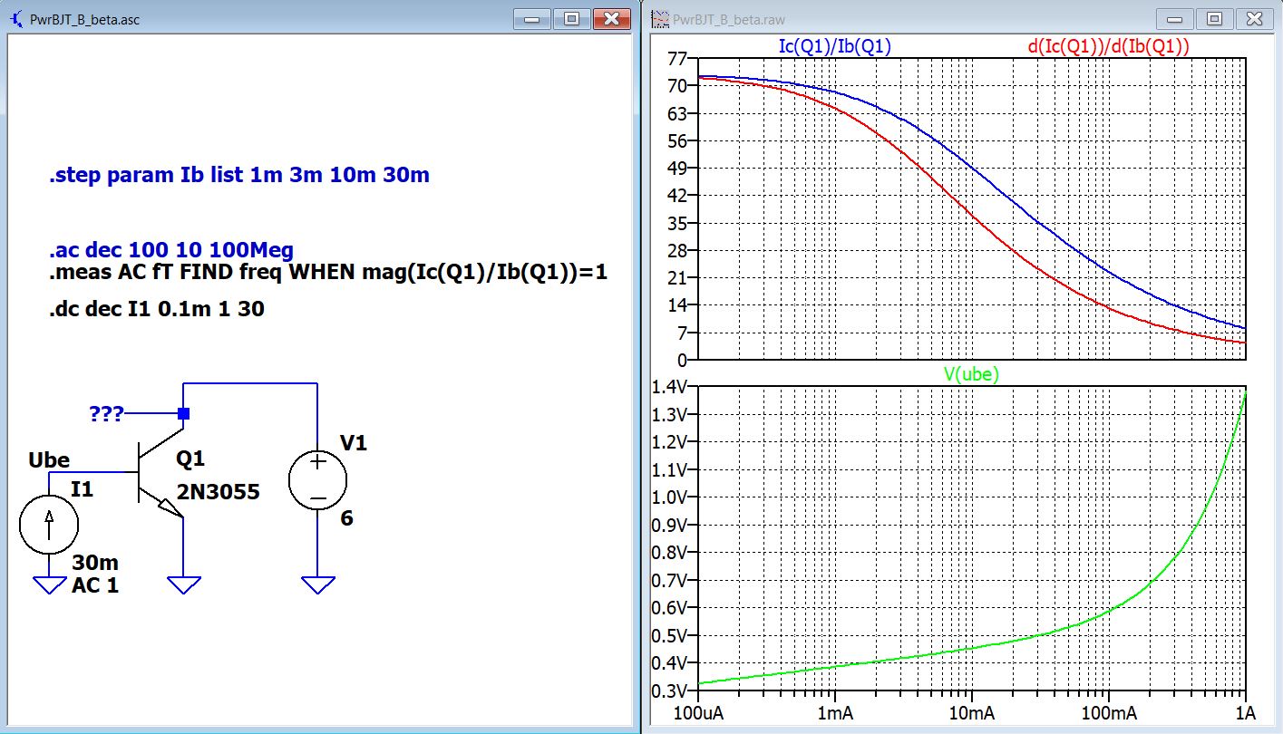

Wie aus dem Plot ersichtlich, liegt die Transitfrequenz des verwendeten
2N3055-Modells bei gerundet 1.6MHz, laut RCA Datenbuch von 1975 soll sie
800kHz bei Ic = 1A betragen, neuere Versionen liegen bei 2.5MHz
(Mostek).
Soweit so gut. Es gibt jedoch ein paar Dinge, die ich nicht recht
verstehe.
1. Die Plotkurve Ic/Ib sowie Ic allein sind identisch, ebenso die
Massangaben der Y-Achse (24 zu 24A) - warum sind diese Kurven identisch?
2. In der Schaltung wird ein Kollektorstrom von gerundet 1.062A
ausgewiesen, bei einem Basisstrom von 30mA macht das eine
Stromverstärkung B = 35.4 - das halte ich zunächst für real.
3. Der maximale Kollektorstrom beträgt laut Datenblatt 15A. Wie verträgt
sich das mit dem Wert von über 23A im Plot?
4. Die Kurve der Stromverstärkung zeigt einen Wert von ca. 23 gegenüber
dem errechneten Wert von 35.4 - wie passt das zusammen?
Ist die Schaltung, so wie ich sie aufgebaut habe, falsch?
Mache ich irgendwo einen Denkfehler?
Für jegliche Hilfe schon mal vielen Dank im Voraus.

#5973162
DC 30m
AC 1
Das bedeutet Ansteuerung mit 1A Wechselstom in der Wechselstromanalyse
im Arbeitspunkt Ib=30mA.
Bei der AC-Analyse wird zuerst im DC-Arbeitspunkt, hier Ib=30mA, die
Kennlinie linearisiert. Dabei wird die Kleinsignalstromverstärkung beta
berechnet. Dieser Wert unterscheidet sich von der Gleichstromverstärkung
B. Allgemein kann man sagen, wenn B(Ic) über Ib steigt, dann ist beta>B
und wenn B(Ib) über IB fällt(wie hier), dann ist beta<B.
B = Ic/Iq
beta=d(Ic(Q1))/d(Ib(Q1))
Wenn mn eine DC-Analyse macht, dann sieht man, dass der Strom erst bei
Ic=66A begrenzt wird. Bei Ib=1A ist Ube=1,4V. Bei Ib=10A ist Ube fast
9V. Entweder  sind da die dazu notwendigen Parameter nicht oder nicht
richtig gesetzt oder bestimmte Effekte lassen sich nicht modellieren.
.dc dec I1 0.1m 100 30
Siehe Antwort auf 2.
Die Schaltung stimmt schon.
Nachtrag
Es stellt sich jetzt noch die Frage mit welchen geänderten oder
hinzugefügten Modell-Parametern man eine Kurve ft(Ic) wie die gezeigte
Kurve auf der letzen Seite bekommt.

#5973268
Warum sollen die nicht identisch sein (wenn Du deckungsgleich meinst)?
Das ergibt sich doch schon aus der Formel, daß Ic bei konstantem Ib
proportional zu Beta sein muß.
Die DB-Angabe bedeutet doch nur, daß er nur bis 15A verträgt, nicht
aber, daß er nicht noch mehr könnte, wenn er gezwungen wird, bis er eben
irgendwann den Geist aufgibt.
