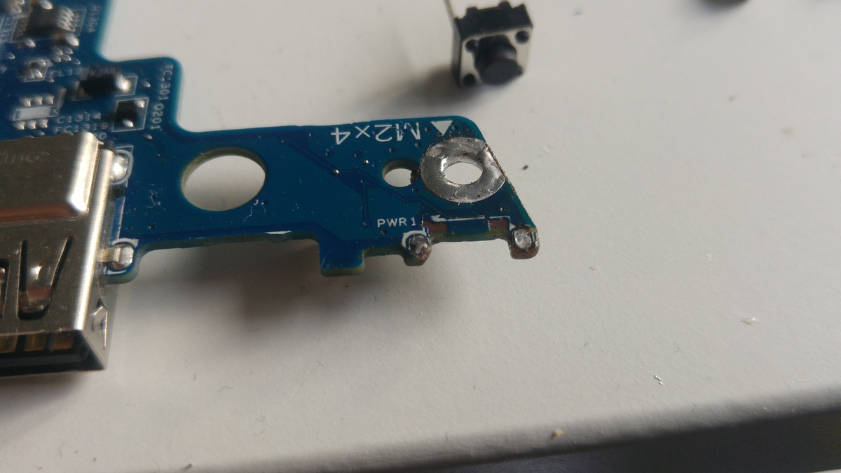

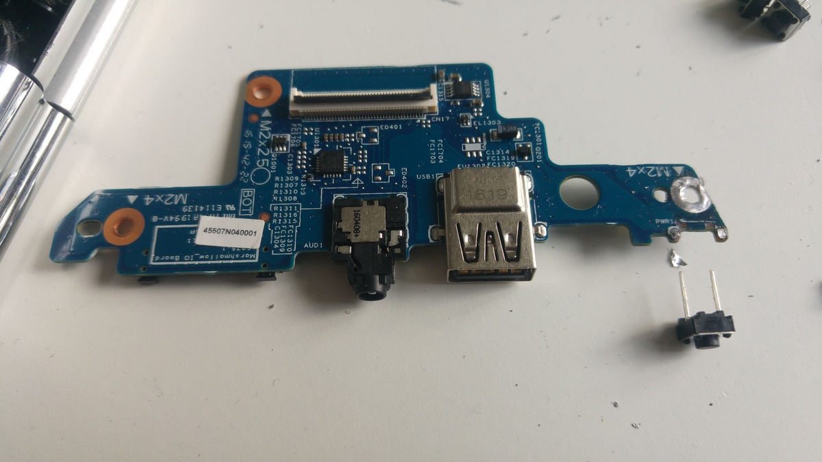

Ich hab ein Problem, und zwar bastel ich zurzeit an einem Laptop rum, wo
die Powertaste abgebrochen ist. Ich habe den Laptop aufgeschraubt und
die Reste vom Knopf entfernt, da ich zu dem Zeitpunkt keinen Lötkolben
hatte, musste ich die Reste mit einer Lötpistole ablöten, was für einen
Laien wie mich, die Sache etwas erschwert hat. Ich habe alles
wegbekommen und habe mir einen Lötkolben und 10x 2 Pin Mikrotaster

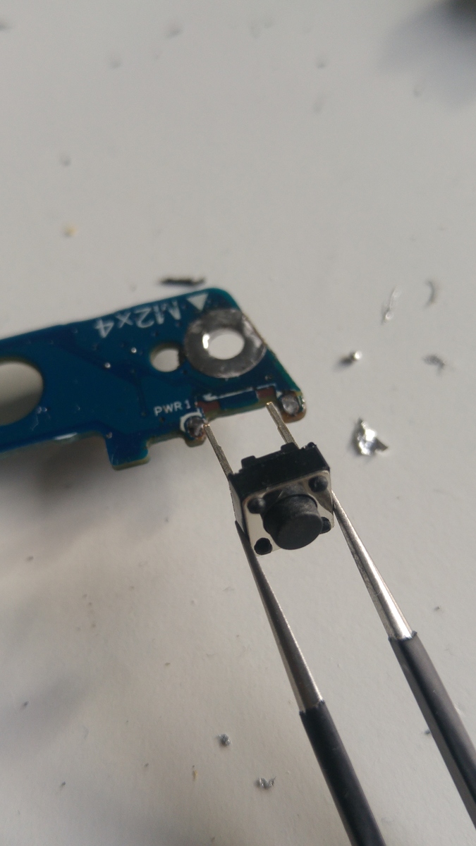

bestellt. Ich habe versucht den Taster an die rot makierten Stellen
(Bild 3) dran zu löten aber es hat nicht funktioniert, da das Lot nicht
an den Stellen bleiben wollte. Ich habe einiges rumprobiert und nichts
hat funktioniert. Wenn ich ein Stück Alufolie auf die Stelle lege, geht
der Laptop auch an, aber sonst weiß ich nicht weiter.

Moderator Persönliche Seite #5974472
Mit einer Lötpistole zu löten, braucht etwas Übung. Die holst du dir am
besten nicht an einer „heißen“ Platine deines Laptops, sondern an
irgendwelchem Schrott.
Alternativ: da der Taster nur an so'ner kleinen Extra-Platine ist, diese
bekommt man oft für kleines Geld bei Ebay zu kaufen. Einfach komplett
tauschen, und du musst es gar nicht selbst löten.
ps: Sieht ohnehin so aus, als hättest du beim Ablöten die Pads von der
Platine runtergerissen. Das macht die Reparatur für einen Laien
praktisch unmöglich.
#5974493
Ja, die Pads sind ab. Was möglich ist:
Nachverfolgen, wo der Taster angeschlossen war. Linkes Pads vermutlich
an die große Kupferlage (GND?) und rechtes Pad geht über diese lange
Leiterbahn nach hinten, vermutlich direkt auf den
Flachbandkabelverbinder.
Falls klar ist, wo der Taster angeschlossen war, können die elektrischen
Verbindungen mit Kupferlackdraht oder dünner Litze hergestellt werden.
Moderator Persönliche Seite #5974498
Könnten sicher – aber angesichts der selbst erklärten handwerklichen und
technischen Voraussetzungen des TE für solche Arbeiten habe ich da
Zweifel an der Durchführbarkeit des Unterfangens.
Daher der Tipp, sich lieber nach einer Ersatzplatine umzuschauen.
