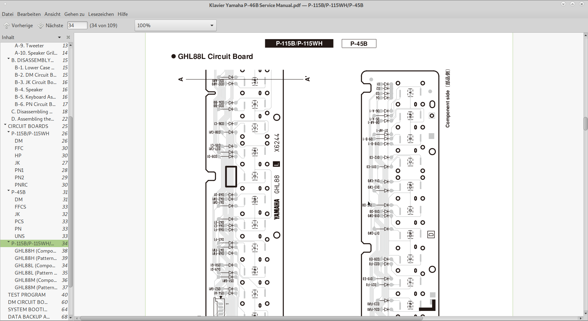

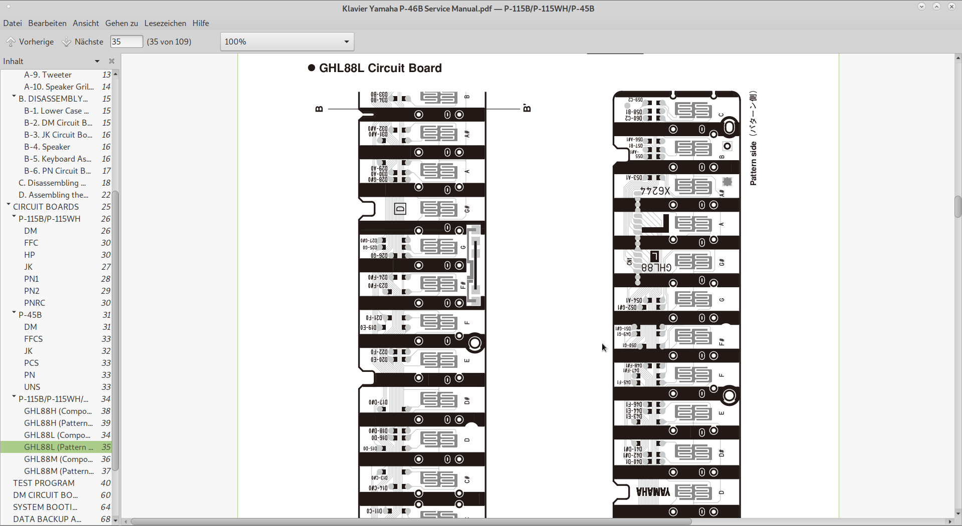

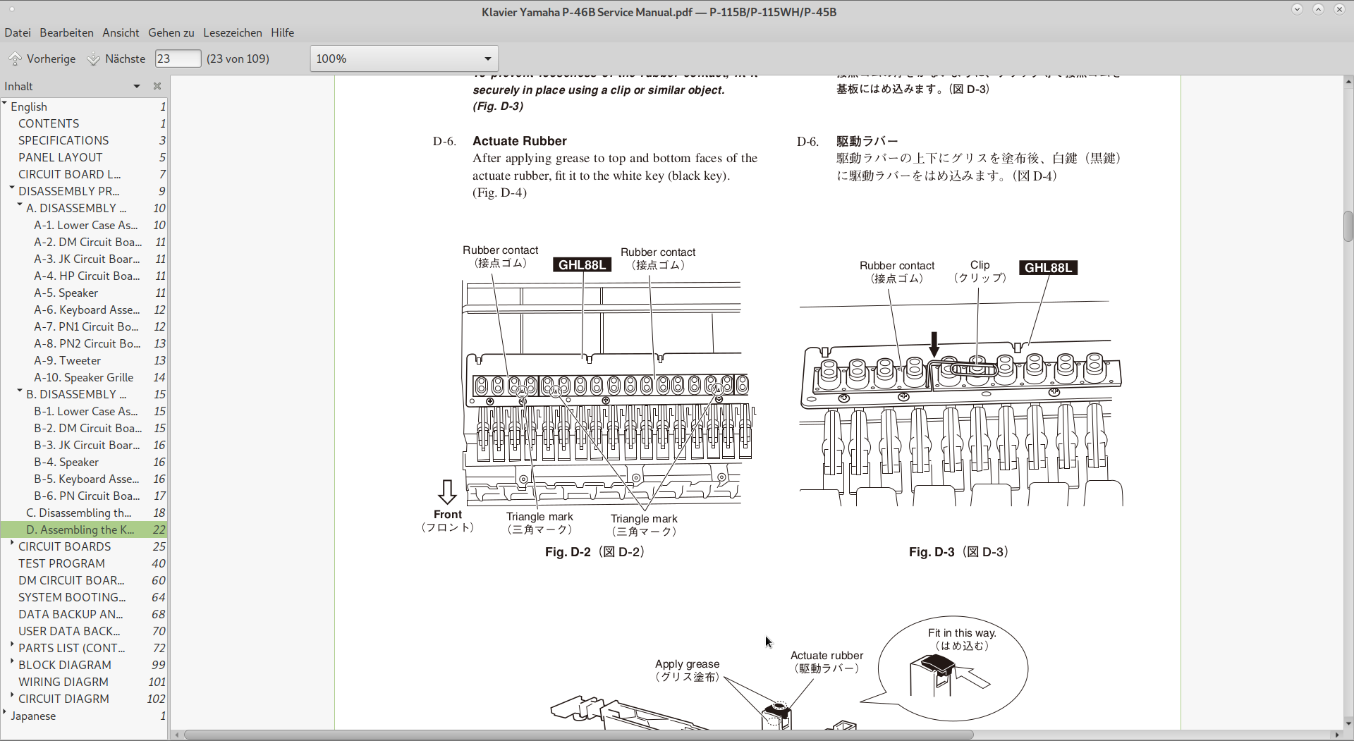

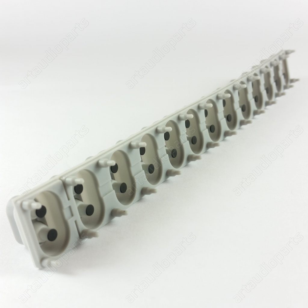

Laut Fotos im Internet und Zeichnungen im Service Manual handelt es sich
um doppelte Gummitasten, ähnlich wie in TV Fernbedienungen. Sie sind mit
einem Haufen Dioden zu mehreren Matrixen verschaltet.
Da frage ich mich: Wie kann da eine einzelne Taste plötzlich komplett
ausfallen? Dieser Gummikontakt wird sicher irgendwann schlecht werden,
aber nicht so plötzlich von 100% auf 0% wechseln. Wenn eine Leitung
kaputt wäre, würde vermutlich ein ganzer Block ausfallen. Die Lötstellen
der Dioden sehen gut aus - soweit ich das sehen konnte. Ich erwarte dort
keine verborgenen Transportschäden, weil das Gerät von Anfang an (seit 3
Jahren) einen festen Platz im Wohnzimmer hat.
Kennt jemand zufällig dieses oder ein ähnliches Gerät und kann Tipps
geben, wonach ich zuerst suchen sollte (falls der Fehler erneut
auftritt)?
#5975430
Es könnte auch etwas Staub unter die Kontaktleiste gekommen sein - diese
sind nicht wirklich Luftdicht. Hatte ich schon häufiger bei älteren
Keyboards. Dann hilft nur zerlegen und vorsichtig reinigen. Wenn
systematisch mehrere Tasten nicht gehen, dann liegt der Fehler an der
Matrix (Dioden, Leitungen oder Steckverbindungen etc.).
Gast #5975450
Das Layout sieht nach bedrahteten Dioden aus. Da kann auch mal in der
Diode ein Kontaktproblem entstehen - in dem Bereich gibt es ja durchaus
Erschütterungen.
Moderator (Firma: Titel) Persönliche Seite #5976665
Nettes Detail: das Werkzeug "Clip" im ersten Bild sieht verdächtig nach
einer aufgebogenen Büroklammer aus...    ;-)
