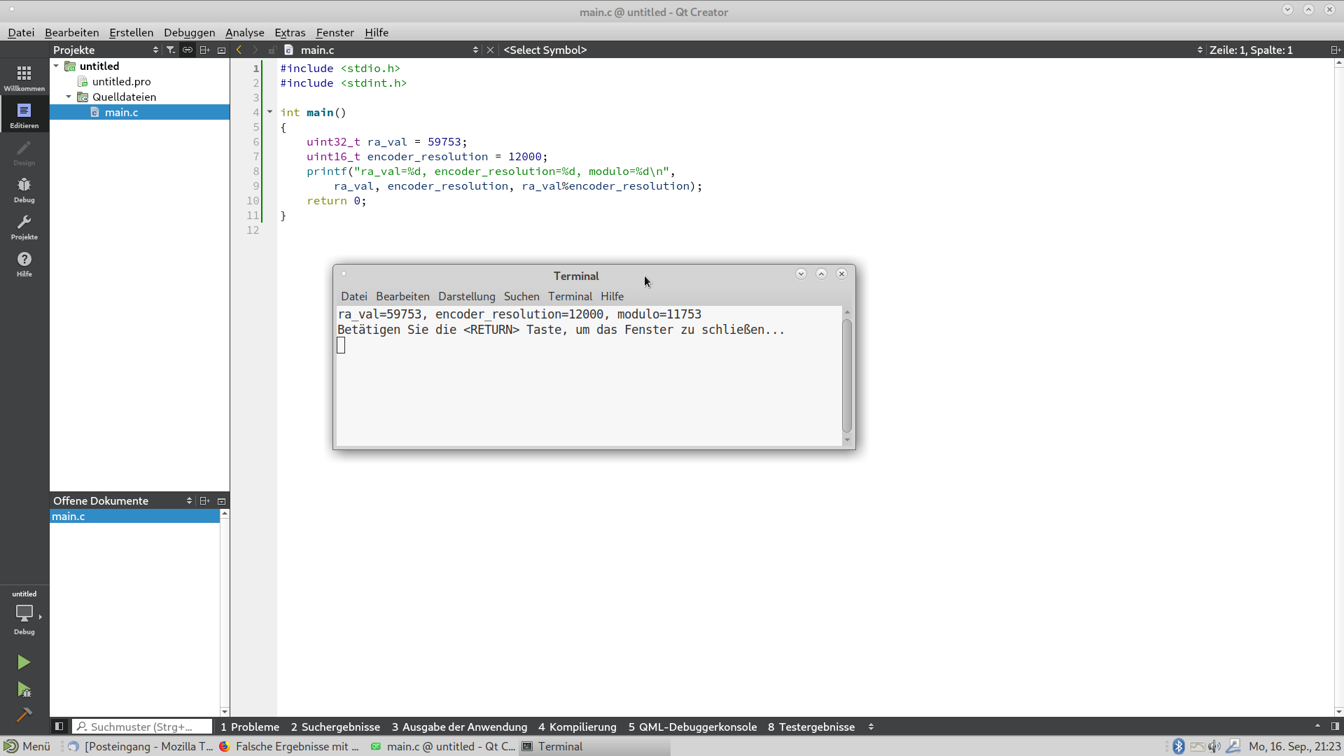

von tg (Gast)
Stefanus F. schrieb:
Hallo Stefanus
mit den eingetragenen Werten
#include <stdio.h>
#include <stdint.h>
int main()
    uint32_t ra_val = 59753;
    uint16_t encoder_resolution = 12000;
    printf("ra_val=%d, encoder_resolution=%d, modulo=%d\n",
        ra_val, encoder_resolution, ra_val%encoder_resolution);
    return 0;
sollte 11753 raus kommen, tatsächlich erscheinen bei mir 5513.
Grüße

von Stefan F. (Gast)
Tut es bei mir auch.

59980 fest eintrage
   ra_val = 59980 % encoder_resolution;
kommen wie zu erwarten 11980 raus. Bei vorangegangenen Tests wurden mir
die Werte von ra_val korrekt angezeigt, irgendwas geht daneben, wenn
diese Zeile losarbeitet ...

von Thomas Z. (usbman)
Was passiert bei
ra_val = ra_val % 12000L;
Stimmt dann der Wert?
Thomas

von tg (Gast)
Thomas Z. schrieb:
> Was passiert bei
Nein, bleibt falsch. Ich hatte die Deklaration für encoder_resolution
schon versuchsweise auf uint32_t geändert, ebenfalls ohne Erfolg.
Ich versuchs morgen mal mit dem Vorschlag von Oliver, scheint so, als
könnte man damit die Modulo-Rechnerei ganz vermeiden ... ich melde mich
wieder.
tg
