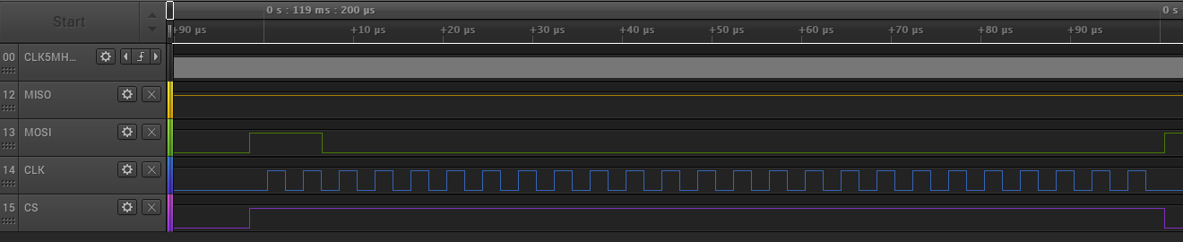

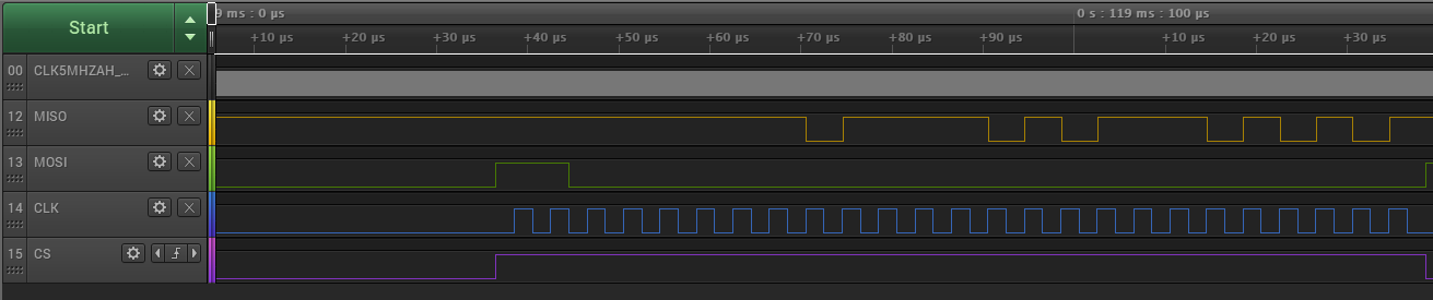

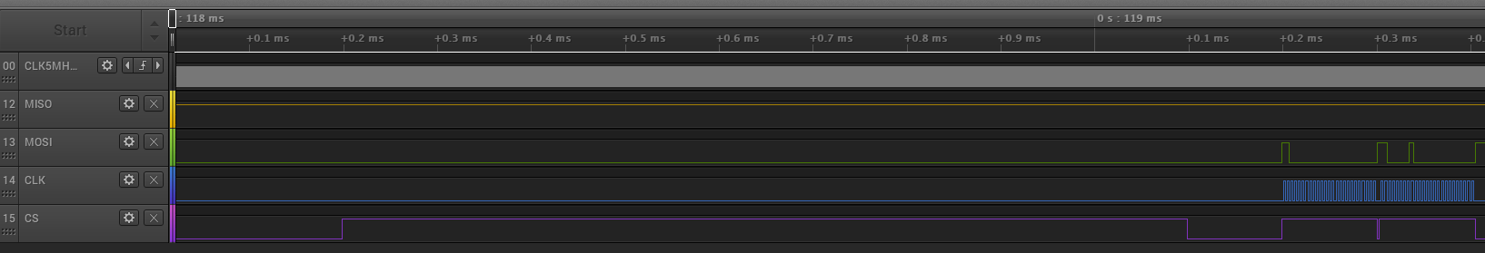

ich habe ein Problem beim Auslesen des EEProms beim starten des Systems.
Als Master wird ein FPGA eingesetzt.
Versucht habe ich Delays zwischen dem ersten Lesen und dem Einschalten
(bis zu 500ms).
Delay vergrößert von CS zu CLK, leider auch ohne Erfolg.
Ebenfalls habe ich den CS kurz gesetzt und wieder gelöscht, bevor das
erste mal ausgelesen wird.
Im Datenblatt finde ich auch nichts.
Im Anhang sind 2 Screenshots, wo das auslesen einmal funktioniert und
einmal nicht. Das EEProm will einfach keine Daten raus schicken.
MISO hat einen PullUp aktiv im FPGA.
Wenn das System einige Zeit läuft und ich es neu starte wird es sauber
ausgelesen.
93C46B_ok - Lesen funktioniert
93C46B_fail - EEProm gibt keine Daten aus. Andere Teilnehmer sind nicht
angeschlossen.
93C46B_fail1 wie 93C46B_fail nur mit Reset Zyklus.

Glaube ich habe das Problem gefunden. Es ist der "C" Typ und nicht der
LC für 1.8V bis 5.5V
Peter
Gast #5975903
Der läuft nur mit 1V die IOs mit 3.3V
Wollte den gleichen nehmen wie für den Ftdi dumm gelaufen das das nur
der C Typ war.
Morgen sollten die LC Typen kommen
